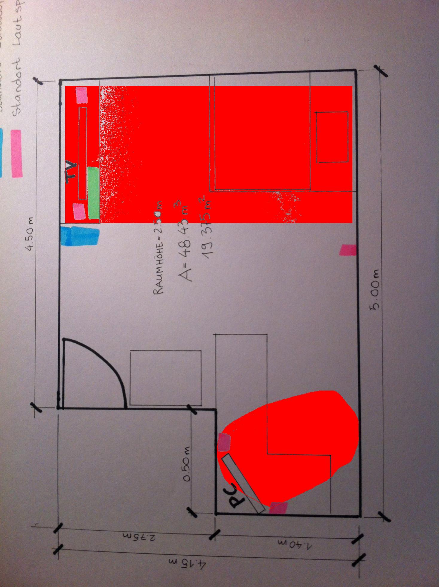

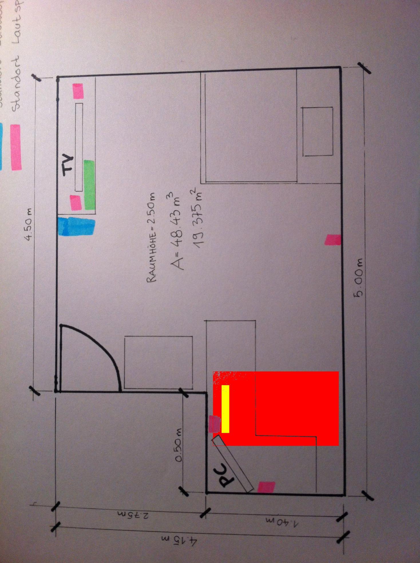

Nochmals...du solltest dich erstmal entscheiden ob du nun am PC 5.1 willst oder in deinem Wohnbereich. Das sind 2 (!) komplett voneinander unabhängige Sound Bereiche bei dir.
Schau dir das Bild deines Raumes nochmal an. Die von mir Rot markierten Bereiche sind die 2 Hörzonen die beschallt werden. Und die 5+1 Lautsprecher müssen den jeweils Roten bereich "einschließen" bei der Aufstellung der Boxen.
Beim PC würde sich daher ein Aufstellung des Monitors (Gelbe Markierung) wie auf dem 3ten Bild empfehlen für 5.1 am PC.
Für das Spielen am PC wird die Qualität des E100 dir mehr als nur ausreichen.
