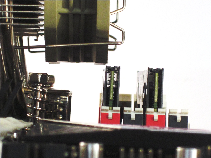

Hier ist ein Bild vom Archon auf dem Crosshair IV Formula, welches vom Sockel-RAM Abstand identisch mit dem Extreme sein sollte:
Der Archon ist 53mm dick, die Lüfter sind allerdings auch nochmal rund einen Millimeter dicker als normal (25mm).
Ergo könnte der U14S mit 52mm und normal dickem Lüfter gerade so passen. Wenn du sicher gehen willst: der U12S und der Thermalright True SPirit 120M passen definitiv und die wären auch keineswegs schlecht.

Um nochmal zusammenzufassen, die halbe Tiefe, ohne Lüfter:
Thermalright HR-02: 27 mm (Asymmetrie rausgerechnet)
Thermalright Archon/True Spirit 140: 26,5 mm
Noctua U14S: 26 mm
Alpenföhn Himalaya ~25 mm (Asymmetrie rausgerechnet)
Prolimatech Armageddon: 25 mm
Noctua U12S: 22,5 mm
folgende beiden leistungsfähigen Kühler könnten evtl auch noch gerade so passen:
Scythe Ashura: *?*
SilverStone Heligon HE01: ?*?
Anhand des obigen Bildes musst du dann mal selbst abschätzen.
