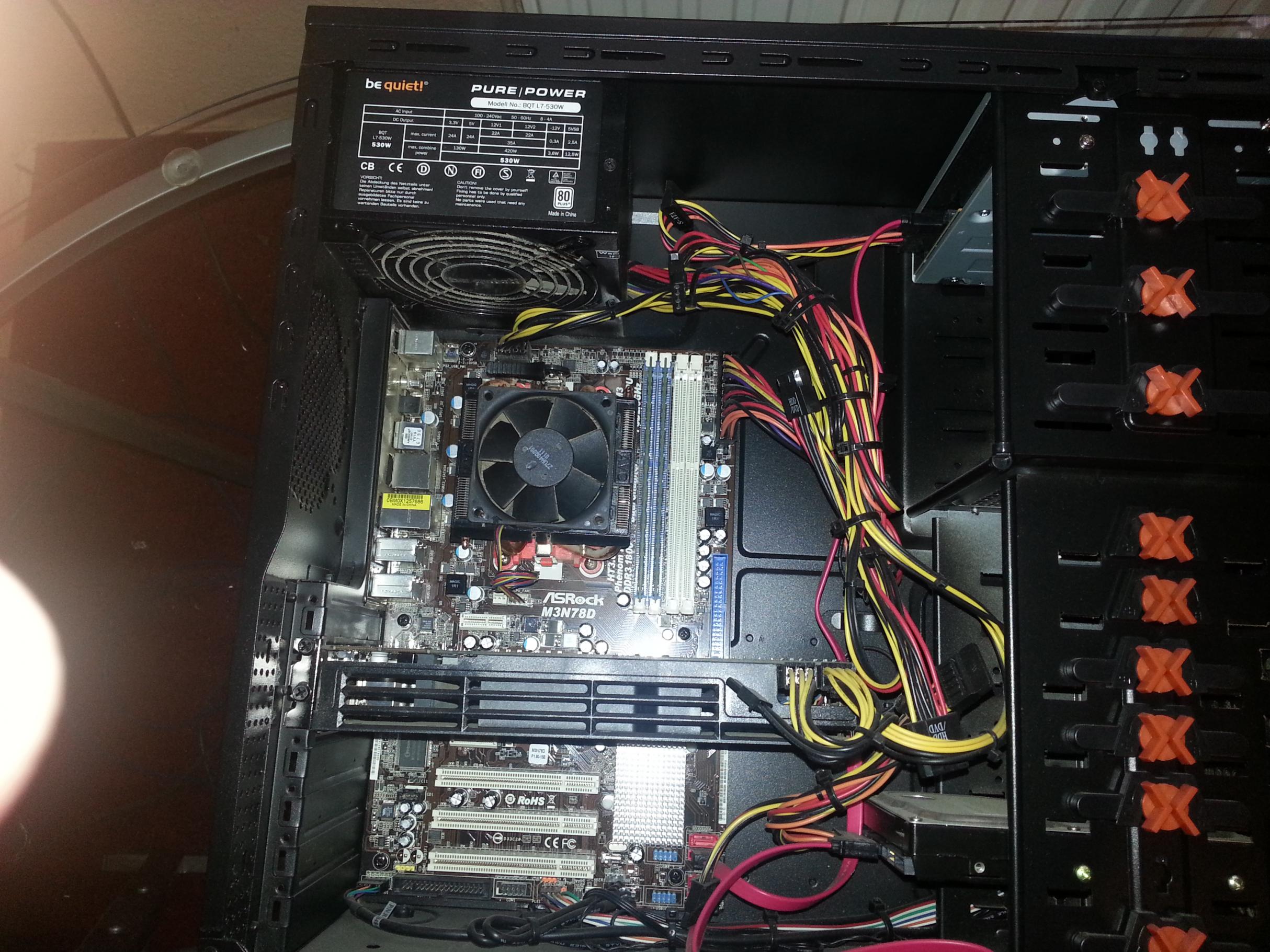

Hey
Erstma THX für Antworten.
Aber wenn ich mir den Freezer z.b anschaue ist ja ganz schön groß.
Irgentwie hab ich da bedenken das es net passt weil viel Platz ist bei mir da net:(

Stimmt, der läd echt weit aus. Dann nimm den Hyper TX-3, den tomtom vorgeschlagen hat oder den Sella.
Installier aber bitte auch noch einen 120er Lüfter im Heck. Das bringt auch nochmal bessere Temperaturen.

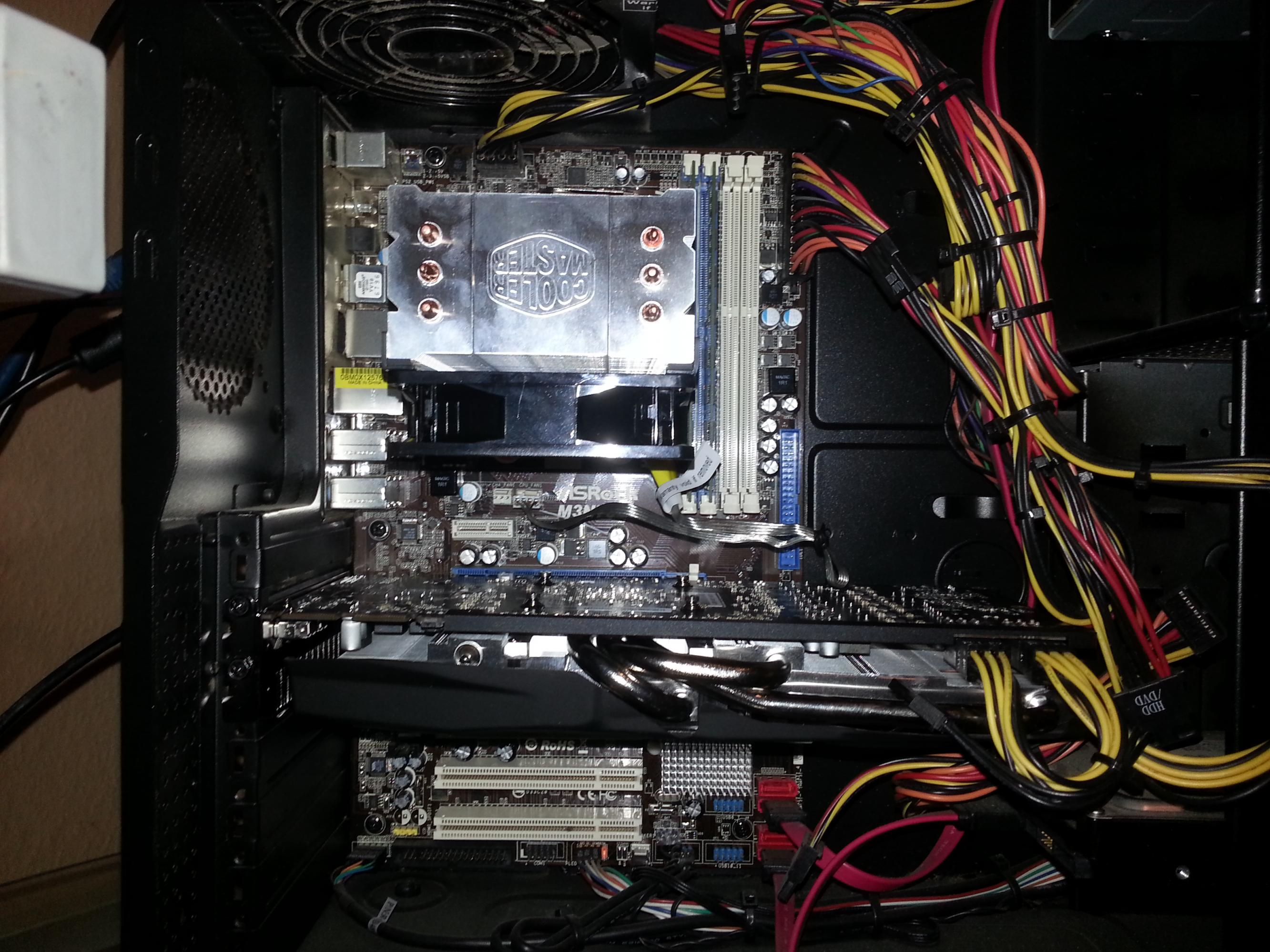

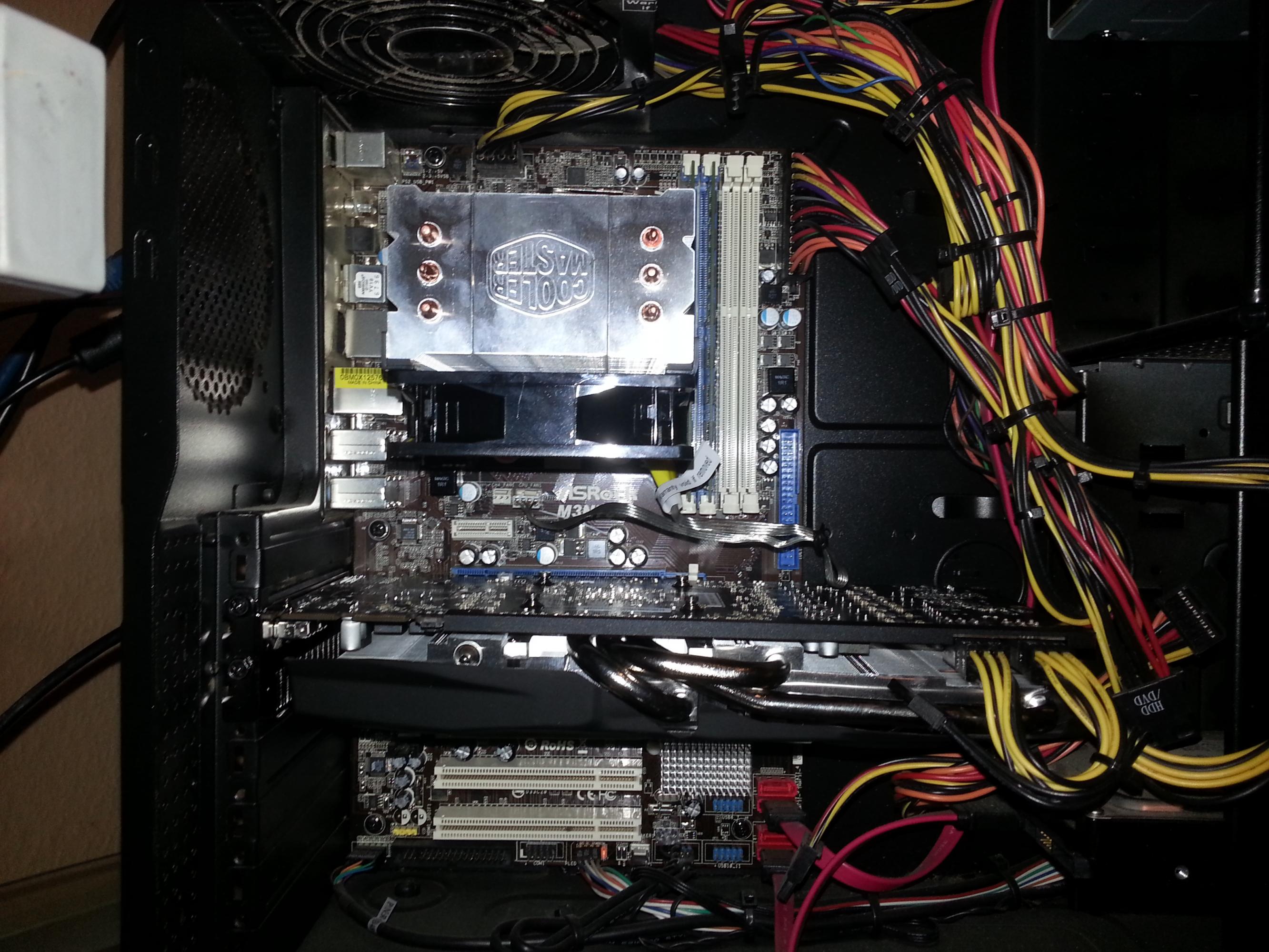

So wieder da:)
Heute hab ich alles bekommen neue GPU und der CPU Kühler.
Und was soll ich sagen es war ein krampf hab da 3 Stunden gebraucht eh alles passte.
So ich konnte den Kühler aber nur nach unten Bauen also richtung GPU.
Hoffe da gibt es keine Prob. mit der GPU Bild kommt gleich.
Ansonsten ist die Temp. der CPU bei 28Grad mit was Teste ich jetzt die CPU ob alles passt wegen den Temps vorallem unter Last?
Hab nur mal fix Metro LL getestet da ging CPU bis 38Grad und das beste ist endlich keine Turbine mehr im PC beim Zocken so macht es doch wieder Spaß.
Achja gehört zwar net hier rein aber wie Teste ich GPU ob die Fehler hat hab meine von MF 7950PCS+ und da viele prob. da hatte will ich da auf nummer sicher gehen.
Ansonsten THX an alle besonders dir Billy Tastic.
Achja und am anfang haben sich einfach net die Klammern von Boxed gelöst meine hab viel geduld aber das war schon naja nervig.
Man will ja dann nicht zuviel Gewalt anwenden weil man denkt oh gott dann gehts gleich kaputt aber mit nen bissel druck ging es sehr leicht ab.
Dann das gleiche mit den neuen Kühler andauern hatt die Halterung an einer seite net gepasst wär fast verrückt geworden dachte so wtf wollen die mich verarschen^^.
Ich hab auch sehr wenig Platz gehabt um zu guckenwo es dann nun hängt aber irgentwie gings dann doch.
Dann hab ich noch 30min gebraucht um das Stromkabel drann zu bekomme wegen den zu engen Platz.
Und GPU wollt ich nicht nochmal ausbauen das war auch so Krampf hat gerade so reingepasst^^

http://www.enermax.de/uploads/pics/11_05.jpg
Schau mal hier. Der Lüfter pustet in die Richtung, wo die Streben sind. Überprüfe mal wohin der Lüfter vom CPU-Kühler pustet. Müsste nach oben gehen, dann ist alles okay. Den Kühler könntest du aber bestimmt um 180° drehen, damit die Schrift nicht auf dem Kopf ist. Schlimm ist es aber nicht...
