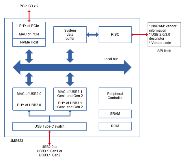

Es gibt kein Gehüse mit PCIe-Schnittsltelle (Protokoll: NVMe) und SATA-Schnittsltell (Protokoll: AHCI), es ist immer ein passender Bridge Controller, wie z.B. der JMS583, verbaut:
JMS583 is a USB 3.1 Gen2 to PCIe Gen3x2 bridge controller between USB host and PCIe storage device. The USB 3.1 Gen2 interface offers data transfer speed up to 10Gbps, doubling the USB 3.1 Gen1 data rate. Meanwhile, the downstream port of the JMS583 is compatible with storage device with PCIe interface, such as SSD.
