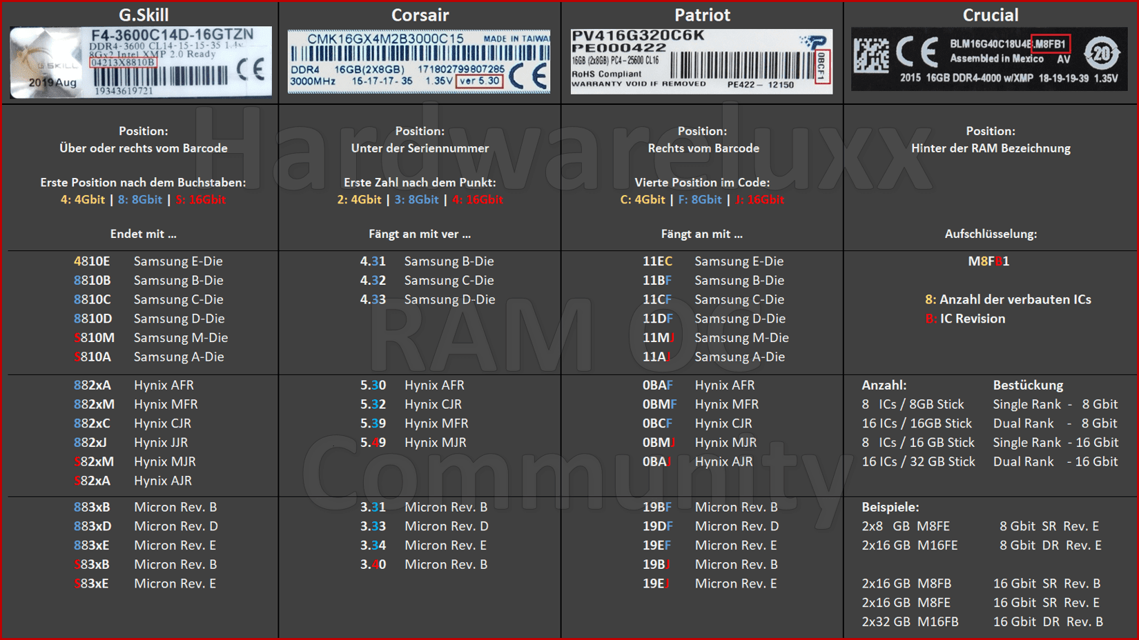

Ich bräuchte ein Mainboard kompatibel mit diesen RAM CMW32GX4M4C3200C16 v 4.32.
Normal für AM4 also ryzen 9 5900x, b550 oder x 570 Wäre super . Es müsste aber wirklich Version 4.32 sein sonst macht's keinen Sinn. Wenn jemand mir helfen kann und mir ein Mainboard wo mit v 4.32 kompatibel ist finden kann, wäre ich meeeeega dankbar 😄

Was soll das mit der Version 4.32 ? Der Speicher ist nicht so speziell, dass er Probleme machen sollte, höchstens die Vollbestückung mit 4 Modulen.

dein RAM ist, wie schon geschrieben wurde, nichts spezielles, da muss man aus der MB-seitigen kompatibilität keine wissenschaft machen. zumal der speichercontroller in der CPU sitzt.
ansonsten: irgendwelche besonderen ansprüche/wünsche? budget?
edit: "ver 4.32" bedeutet nur dass dieser RAM mit Samsung C-speicherchips bestückt ist (klick).
Ok ich hab gelsen das mann dann je nach die kein xmp anmachen kann. Stimmt das weil wenn ZB das mobo das ich kaufen will mit v4.31 und v5.31 getestet wurde. sollte es ja vermutlich gehen oder? Ich dachte so ich kaufe das msi b550 tomahawk max wifi und teste mein glück es muss ja nicht immer nach der genauen QVL kompatibilität gehen oder?
