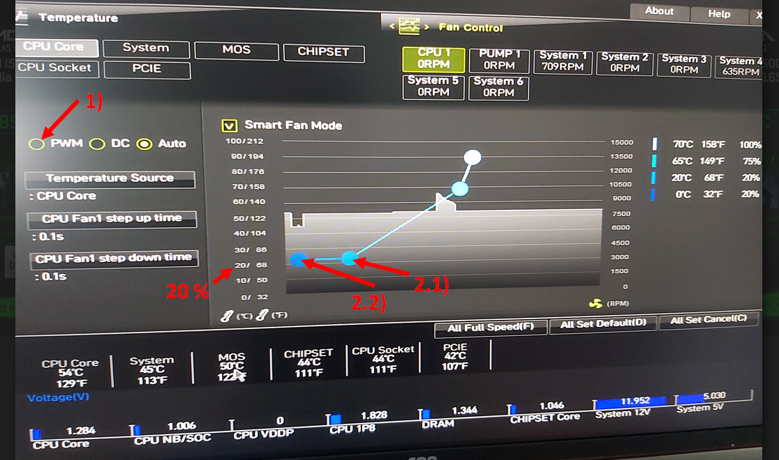

Ja genau das meine ich, stell mal von Auto auf PWM und dann mal die % etwas höher, es kann sein, dass die zu niedrig sind und die Lüfter daher nicht anlaufen.
1) Du bist im Auto -Modus. Stell erstmal auf pwm um
2)) Danach solltest du die Punkte auf der Kennlinie per "drag & drop" Verschieben können
Es tut sich nichts, er macht selbst auf 100% nur ganz kleine bewegungen so als würde er hängen. Der hintere gehäuselüfter dreht sich auch gar nicht

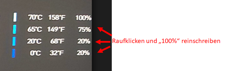

ich habe einen fehler in meiner grafik. ich habe die Achsen verwechselt
Wir machen das nun anders. man kann die 100% auch direkt eingeben.

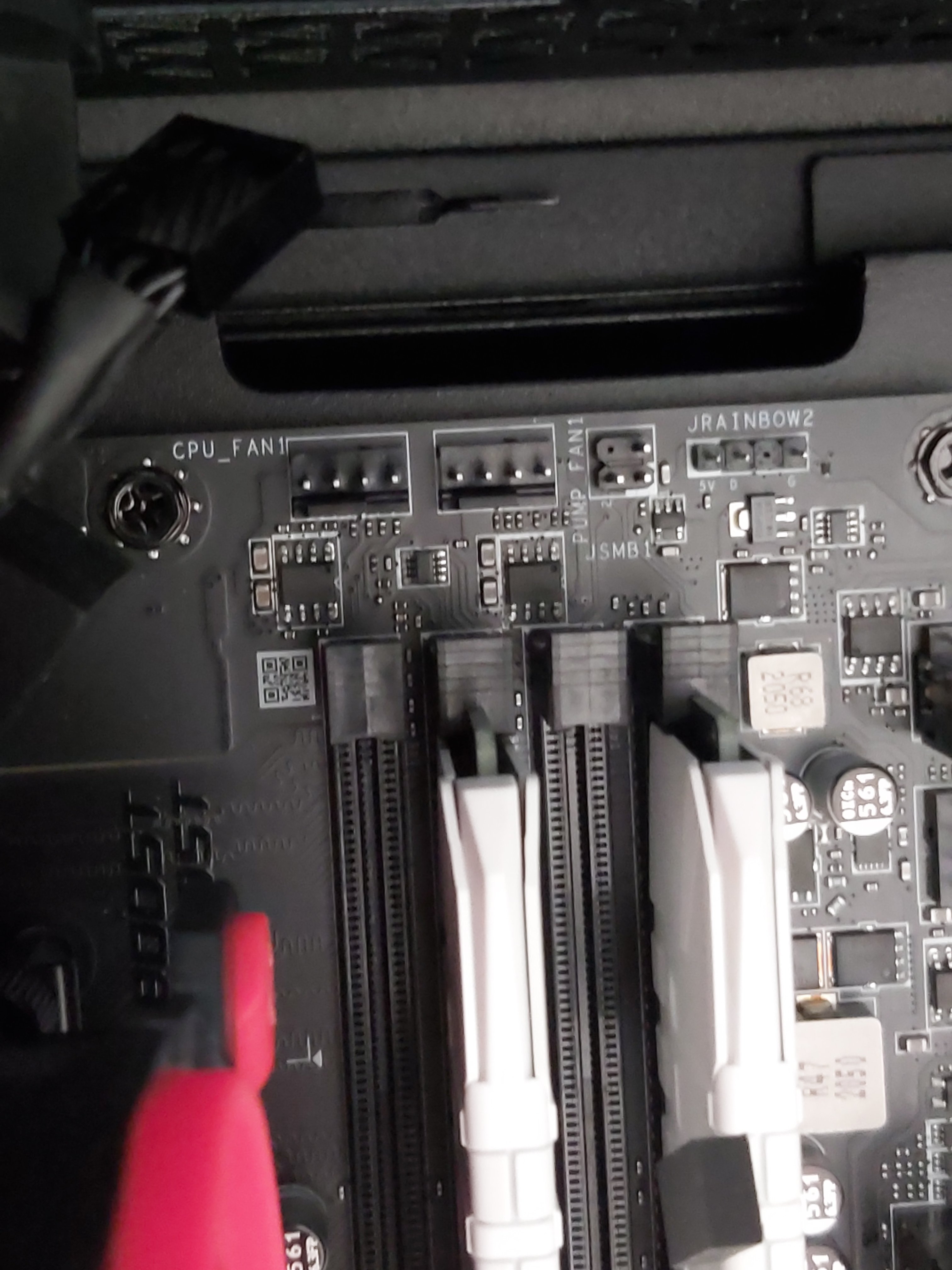

Wenn das nicht funktioniert mach mal bitte ein foto von deinem Lüfteranschluss. Wir müssen dann checken ob es ein 3- oder 4.Pin-anschluss ist

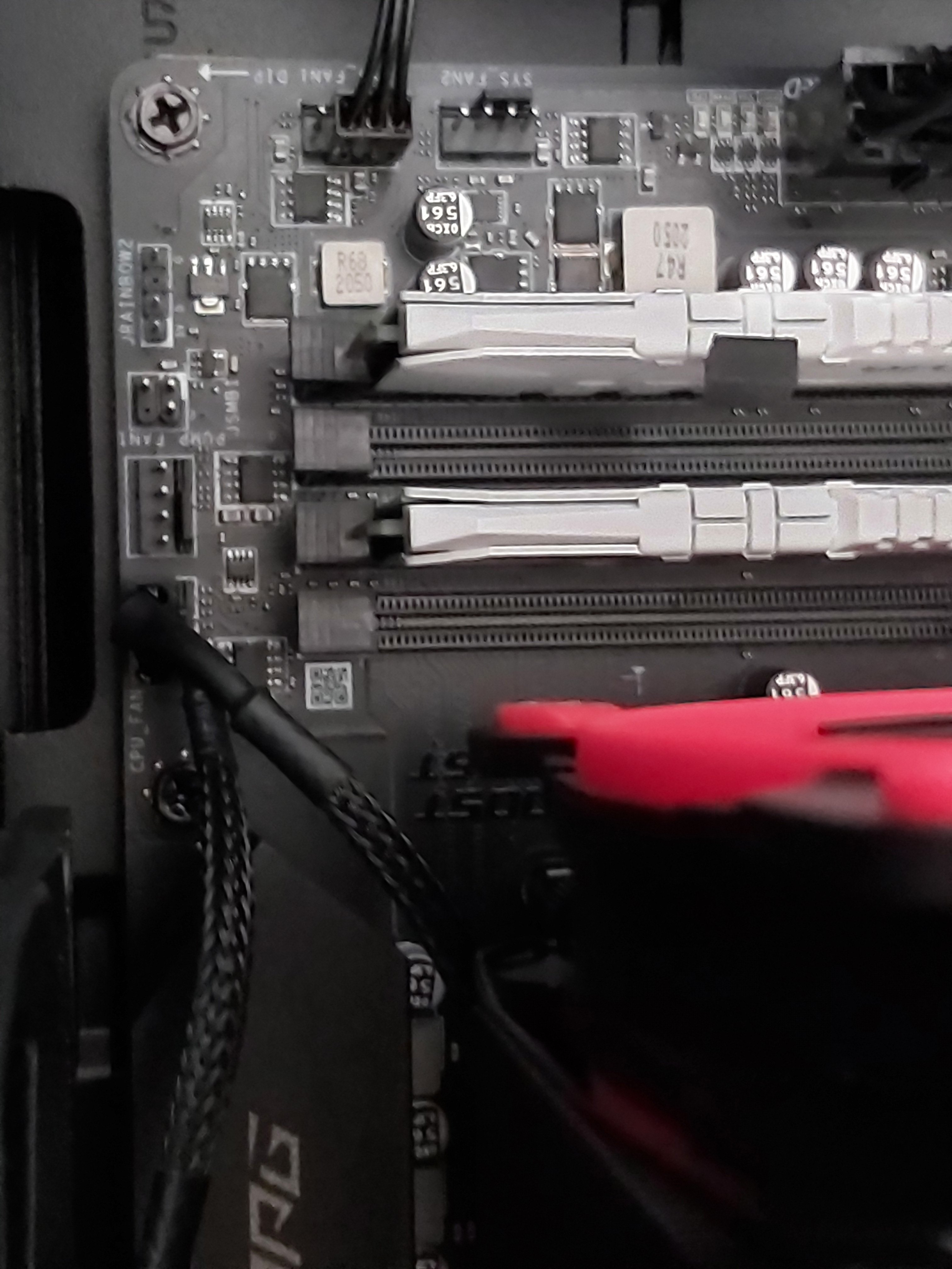

Also der lüfter ist angeschlossen aber es hängt noch ein 4 poliges kabel dran was nicht angeschlossen ist
Es ist ein 4 pin anschluss
@S4y0nar4
Sieht auf den ersten Blick richtig angeschlossen aus, der leere anschluss ist wenn man noch weitere Lüfter in die Reihe schalten will.
Hast du schon die Ergänzung von @Bummelhummel probiert?
Wegen des Gehäuselüfters auch mal schauen wo der angeschlossen ist und dann evtl. mal von Auto auf DC stellen.

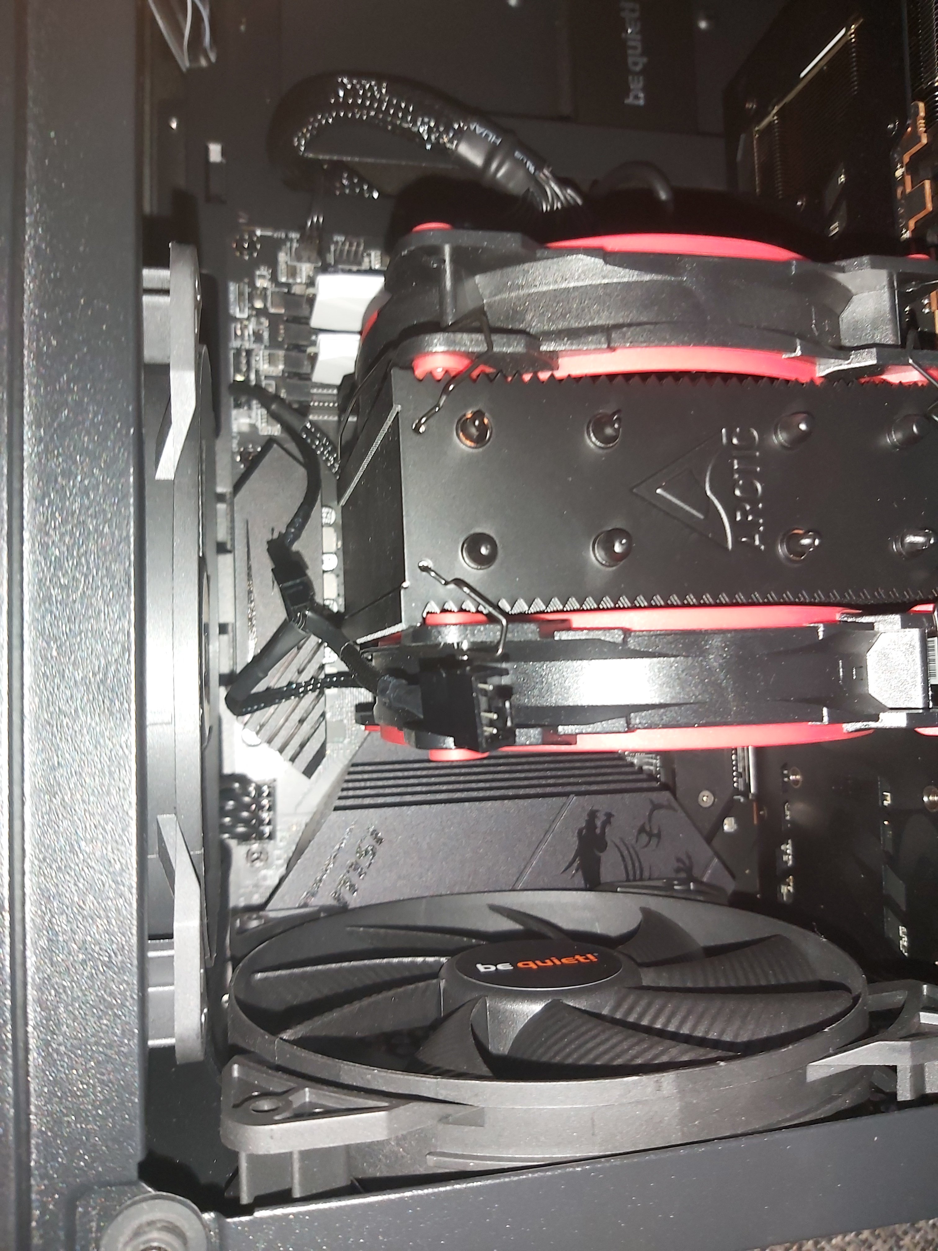

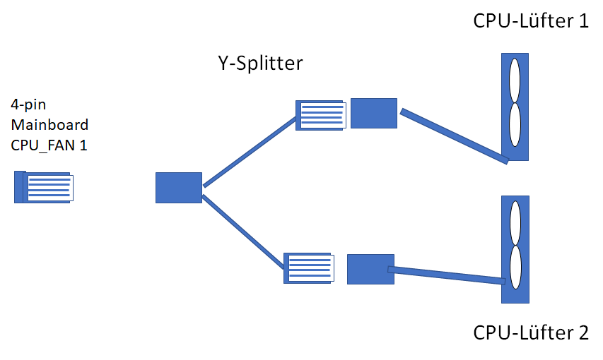

@Bummelhummel
Wenn ich das auf dem Bild richtig sehe und soweit ich den Arctic kenne ist einer direkt ans MB angeschlossen und der zweite an den Y-Splitter des ersten.
@S4y0nar4
Dann würde ich mal probieren beide Lüfter direkt am MB anzuschließen.
Genau da ist nur eins an diesem splitter eingesteckt. Ich kann nicht erkennen wo der andere eingesteckt ist. Wo soll ich den stecker einstecken der auf cpu fan eingesteckt ist?

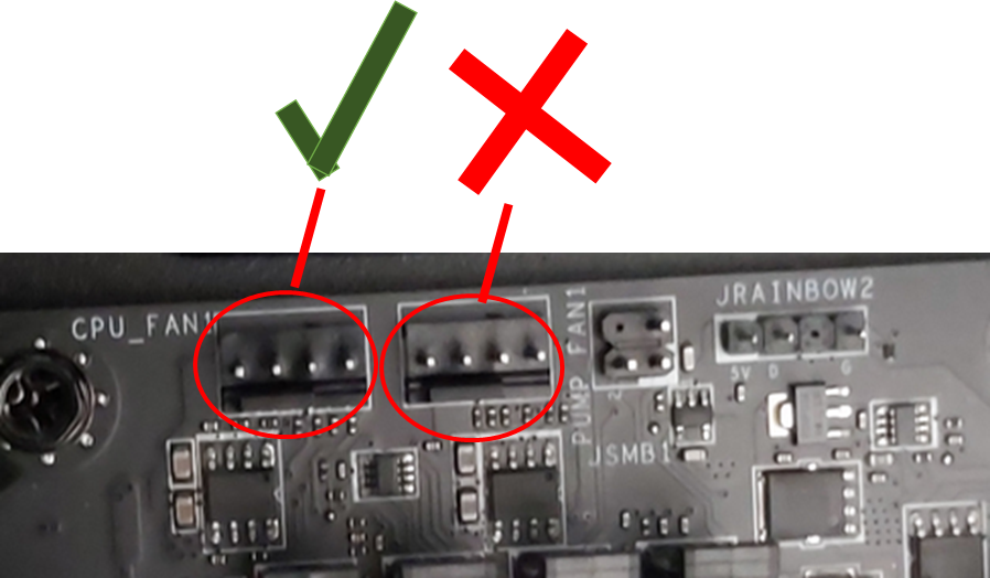

@S4y0nar4
Der Stecker der auf dem MB schon angeschlossen ist bleibt dort, du nimmst den zweiten Stecker aus dem Y-Splitter und steckst diesen ebenfalls auf das MB, du kannst dafür den Pump Anschluss neben CPU 1 nehmen.
Dann sind beide Lüfter direkt am MB angeschlossen und man kann mal schauen ob es dann läuft.
Ok habs ausprobiert der lüfter auf cpu fan fing wieder an zu drehen hat aber kurz danach wieder aufgehört der lüfter den ich auf dem pump anschluss hatte dreht mit 2000 rpm
Soll ich mal versuchen beide mit dem y stecker an dem pump anzuschließen
Ein Versuch kann nicht schaden
Also ich hab jetzt beide an pump angeschlossen. Der hintere dreht sich ganz normal und der fordere klemmt immernoch... Heißt dann wohl dass der eine lüfter defekt ist?
Du kannst den vorderen noch mal an einen anderen Fan Anschluss anschließen und ansonsten mal schauen ob da ein Kabel irgendwie zwischen hängt und schleift.
Wenn das alles nicht der Fall ist, wäre ein Defekt auf jeden Fall auch im Bereich des möglichen.
