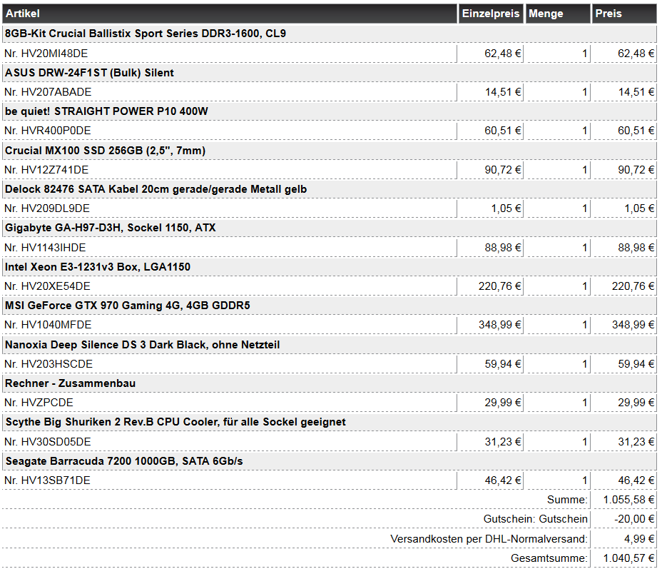

Hier nochmal die gesamte Bestellung falls es jemanden interessiert oder es jemand nachkaufen möchte

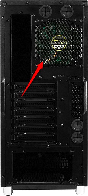

Nanoxia Gehäuse haben die PSU unten montiert. Somit kann diese Aussage ...
Mir ist aufgefallen, dass sich der Lüfter des Netzteils (also der oben rechts, wenn man von hinten drauf schaut) nicht dreht.
... nicht korrekt sein.
Ich nehme einmal an, dass es sich da um den hinteren Gehäuselüfter handelt (siehe Bild).
Vermutlich ist er nicht angeschlossen worden. Das solltest du kontrollieren.

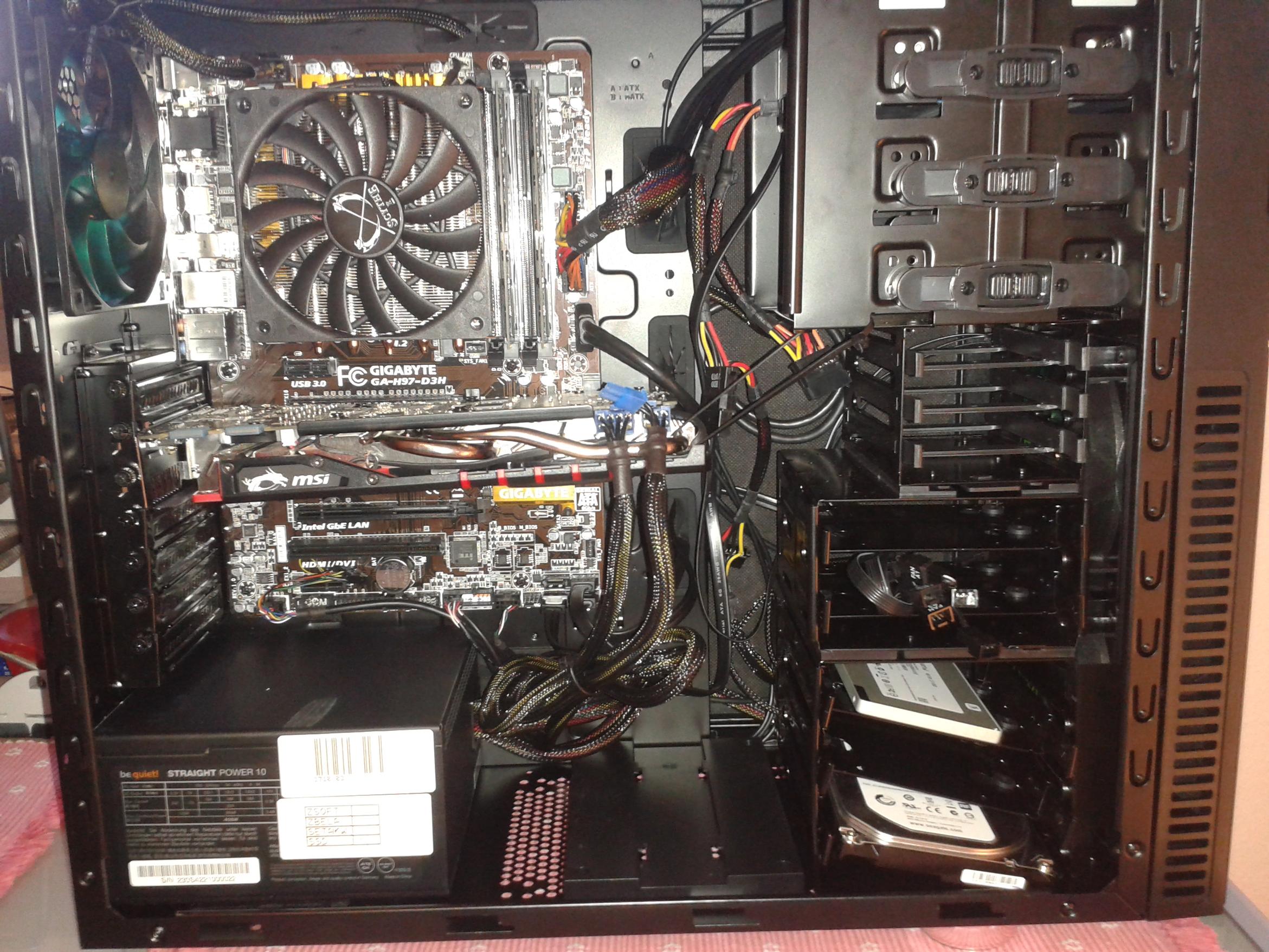

Also es sieht folgendermaßen aus:
Dazu auch die Frage, ob es normal bzw. gesund ist dass die Grafikkarte so schief drinhängt. Und den Kabelbinder mach ich mal lieber weg oder?

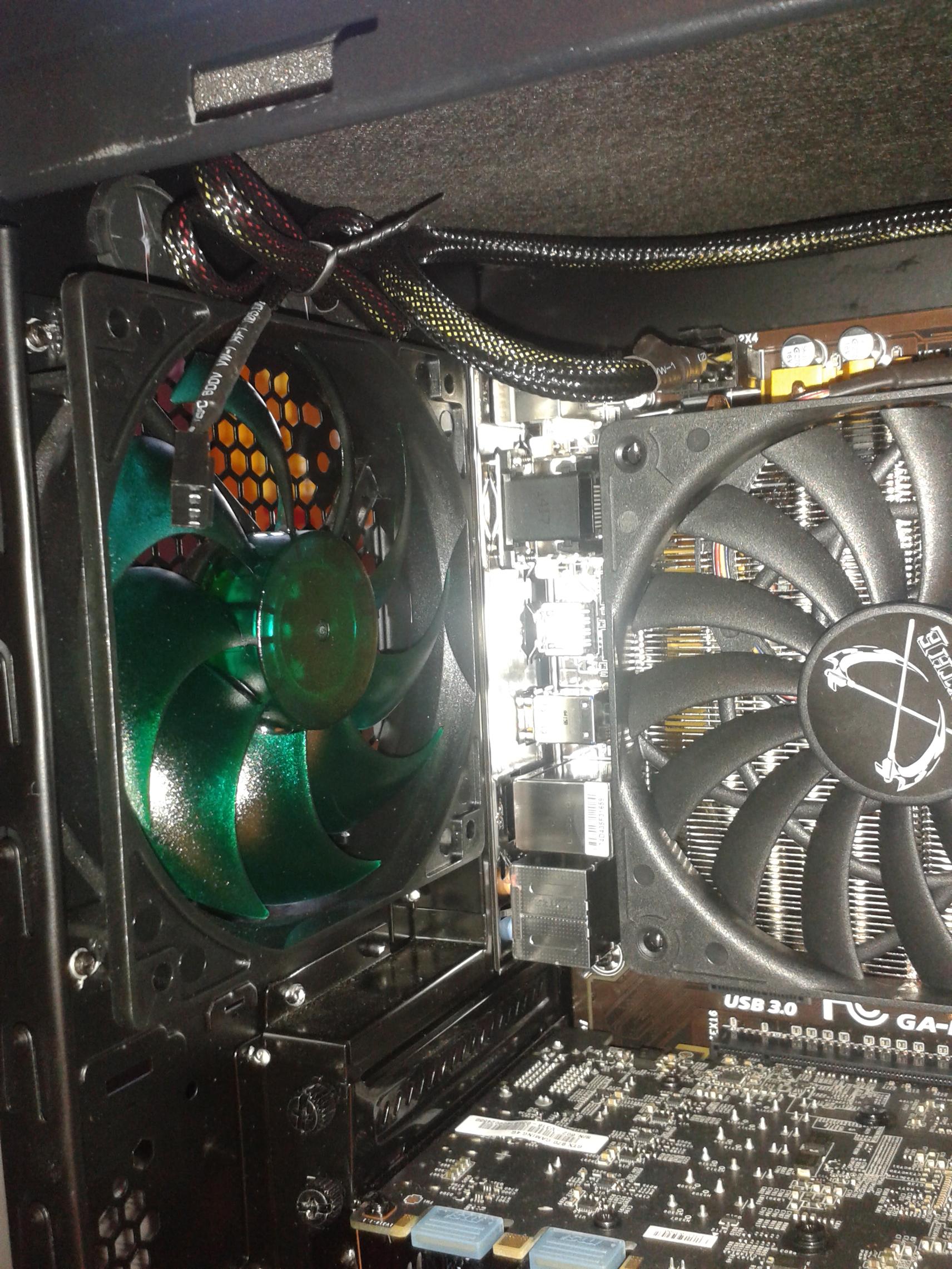

Speziell zum Gehäuselüfter
Also er ist eindeutig nicht angeschlossen... Auch ne Sauerei von hardwareversand oder? Jetzt natürlich die Frage, wohin damit ;)
Hallo, das sieht ja gruselig aus in deinem PC nicht nur die Graka ist schief (gezogen mit dem Rasterband?) auch die beiden Festplatten sitzen total schief. Ich an deiner stelle würde mal bei HV nachfragen, ob das Rasterband für den Transport gedacht war und ob die Festplatten so eingebaut wurden oder beim Transport so verruscht sind.
Guck auch ob deine beiden Frontlüfter angeschlossen sind!

Ich kann Kusa nur beipflichten.
Die Graka muss erlöst werden! Schneide den schwarzen Kabelbinder (Rasterband) durch, damit die Grafikkarte wieder gerade und entspant ihren Dienst verrichten kann.
Die Festplatten muss du richtig einsetzen, also gerade. Kontroliere ob alle Lüfter angeschlossen sind. Dazu hast du zwei Möglichkeiten:
1. am Mainboard, dazu Handbuch lesen
2. oder am Gehäuse. Das Gehäuse hat eine Lüftersteuerung. Damit kannst du die Drehgeschwindigeit der Lüfter in 2 Stufen einstellen.
Rufe bei HWV an oder besser schreibe eine Beschwerdemail. Ich würde die Erstattung der Kosten für den Zusammenbau verlangen.
