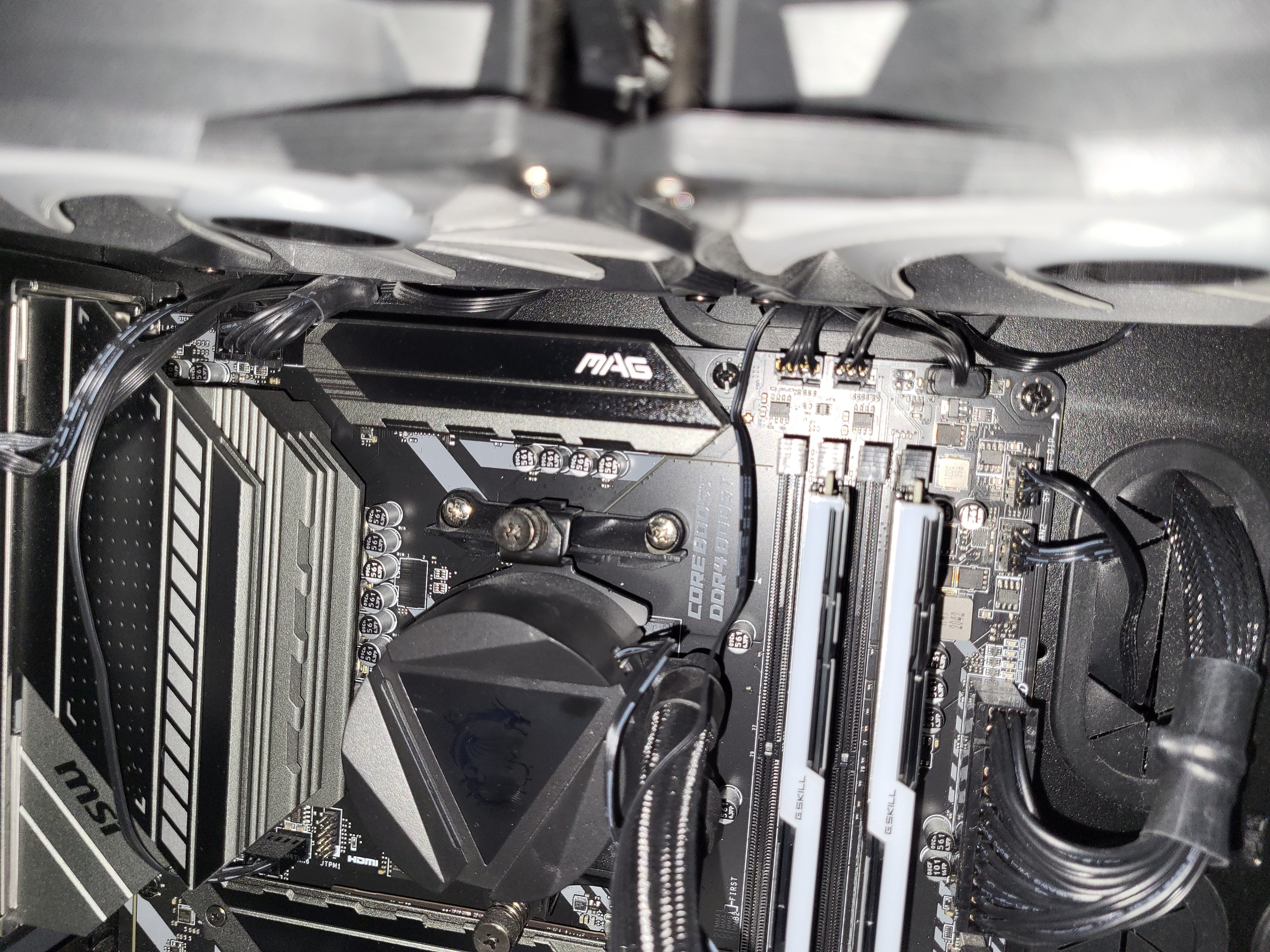

Guten Abend. Habe mir heute den ARCTIC Liquid Freezer II 280 A-RGB bestellt für meinen 5800X.
Nun habe ich festgestellt das dies ne Übels enge Kiste wird. Habe ein Corsair 680X.
Das ganze wird oben Montiert und da habe ich dann bis zum Mainboard bzw. Kühler des Mainboard (Spannungswandler) entweder gar keinen Platz mehr oder höchstens 1mm.
Ist das ein Problem wenn der Radiator auf dem Kühler der Spannungswandler aufliegt bzw. nur 1mm entfernt ist im besten fall ?
Board ist ein MSI B550 Tomahawk. Montage vom Radiator in der Front kommt für mich nicht in Frage.
Wenn es nicht geht muss ich ihn wieder zurück schicken und mir einen anderen aussuchen.
Hier ein Bild das zeigt aber meine alte AIO. Da sind noch so 1,3-1,4 mm Platz

Mit meiner Aktuellen AIO habe ich 1,3 cm Platz bau ich die neue ein 0 Platz oder 1mm. Bei 0 Platz liegen die Lüfter auf der Kühlung der Spannungswandler.
Meine Aktuelle hat eine höhe von 5,4 cm und ich habe noch 1,3-1,4 cm Platz jetzt

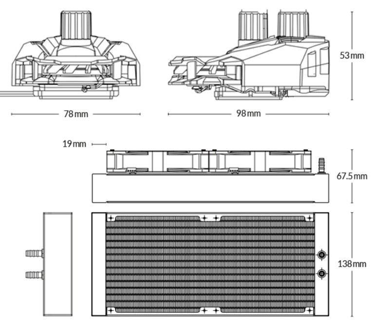

Drewkev schrieb:
Kann nicht sein, die Arctic ist maximal 1cm dicker.
arctic liquid freezer 2 serie radiatordicke 38mm (+27mm höhe lüfter), i.d.r. sind aio radiatoren 25 oder 30mm dick. somit brauchst du für die arctic liquid freezer minimum 65 mm platz zwischen mainboard und top. mehr=besser^^.
die slim lüfter werden nicht die performance bringen, wie die original lüfter....
Reaktionen: Lightshow

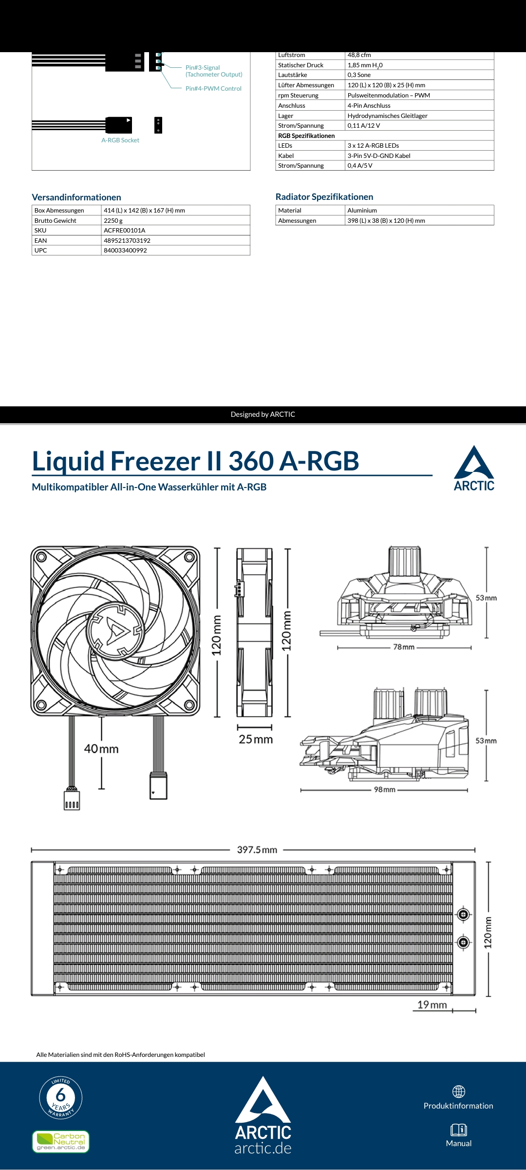

Du kommst auf 6,5cm da würde ich sagen ich bau die ein, aber auf dem Datenplatt stehen halt 6,75cm
Auf 6,75cm komme ich jetzt zwar auch nicht.
Aber Arctic sagt: 38mm dicker Radiator + 27mm dicke Lüfter. Ja 27mm.
Sind also 6,5cm...
Wenn ich jetzt noch 2mm Toleranz einrechne... Dann passt das halt.
