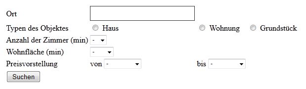

Hier ist noch ein kleiner Screenshot der Suche falls irgendeiner es sich so besser vorstellen kann :)

Ja ok aber es können ja sehr viele Kombinationen auftreten bei der Suche (siehe Foto) dann müsste ich ja wenn ich deine Methode richtig verstanden habe für jede Kombination eine Query anfertigen
Hi,
du fertigst einen Query-String an, der eben dynamisch um ein "AND 'xyz' = [user-auswahl]" ergänzt wird, sofern der entsprechende Wert gesetzt ist. Und diesen Query-String setzt du am Ende ab und erhältst die Auswahl.
VG,
Mad
Natürlich hast du viele Variablen. Was denkst du, wie das andere Leute schreiben? Du sammelst alle Variablen, die der User haben will, zusammen und konkatenierst den Query String dann wie du ihn für den jeweiligen Input brauchst. Wenn du keinen guten Überblick hast, dann heißt das:
