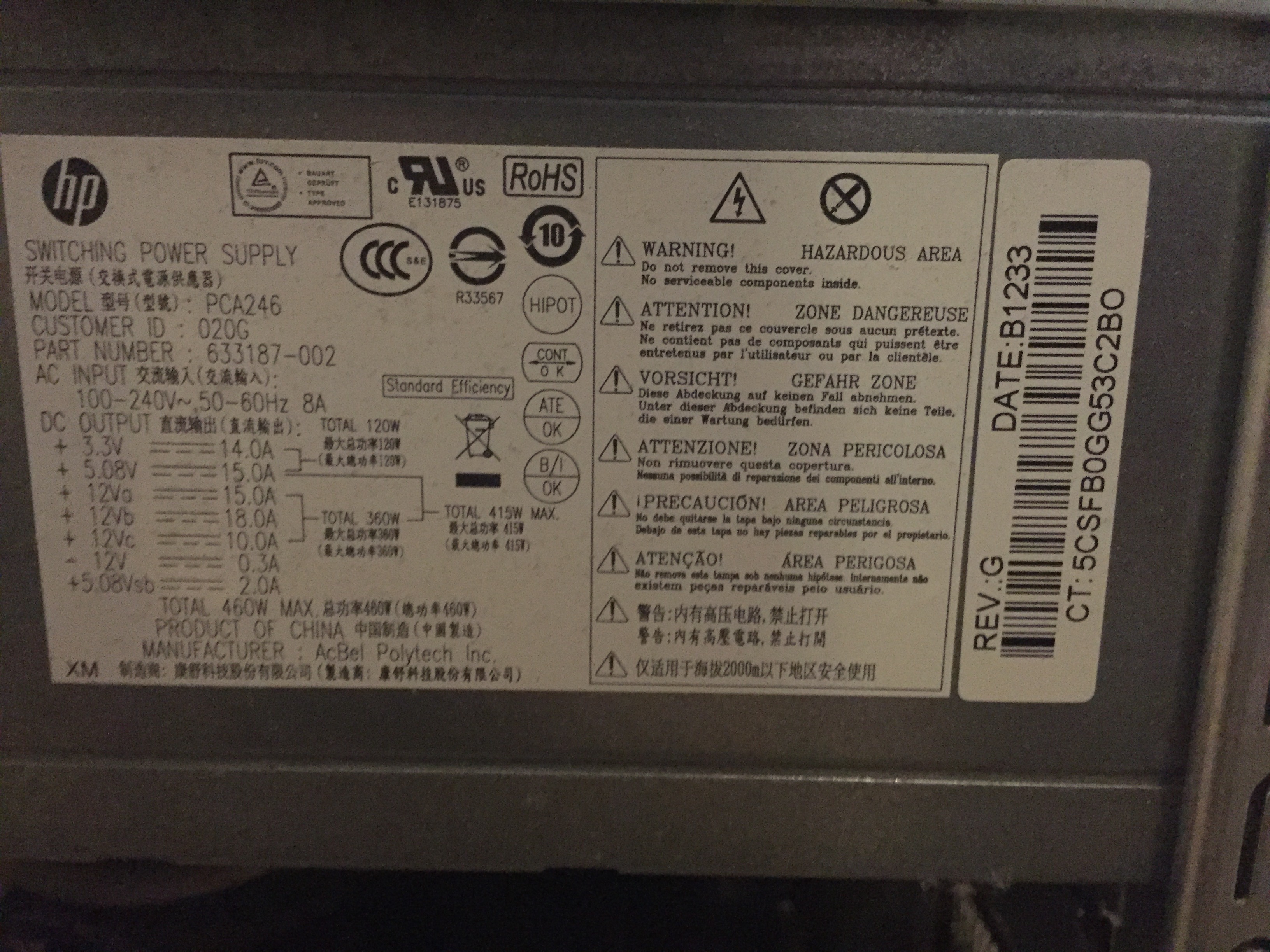

Was für Informationen benötigt ihr denn genau über das Netzteil. Könnte den PC öffnen und die Info's posten. Weiß nur nicht genau was ihr benötigt.
Am besten Foto vom Netzteilaufkleber machen und hier einstellen. Die Daten die auf dem Netzteil stehen also die Leistung auf 3,3 V, 5V und insbesondere 12V brauchen wir.
Hab mal ein Foto vom Netzteil angehängt, reicht das für die oben genannten Karten?

360 watt max auf der 12 Volt leitung. Das ist recht mau. Wie viel Anschlüssen für grafik Karten hat das Netzteil.
Habe selbst eine r9 290 und ziehe mit dem ganzen system oft über 500 Watt.

Ich tu´ mich schwer dieses Netzteil einzuschätzen, darum spreche ich keine Empfehlung aus. AMD zieht auch mehr Strom, das solltest du im Kopf haben. Außerdem wurde gefragt ob das NT auch die nötigen Anschlüsse hat (die PCIe Stecker). Falls ich es nicht übersehen habe fehlt diese Info noch.
Hab mal nachgeschaut. Wie es aussieht habe ich nur einen PCI Stecker der an der Graka hängt. Was sagt das aus?
Das besser ein neues Netzteil ins Budget passen sollte. Kann zwar funktionieren, aber es kann auch gefährlich sein wenn das NT am Limit fährt oder darüber hinaus belastet wird.
