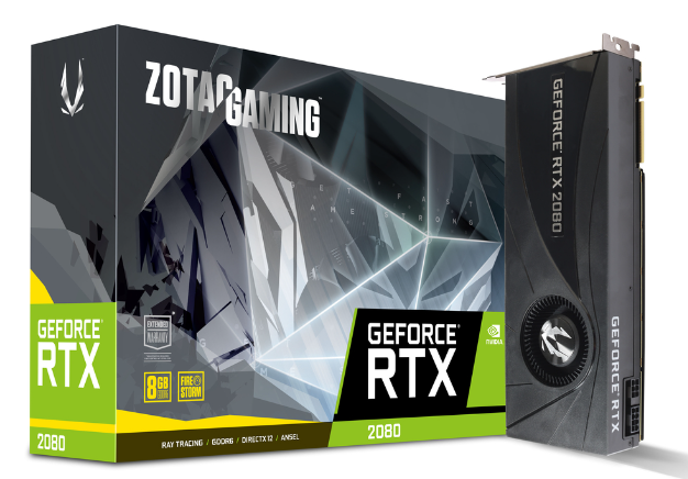

Man hätte entsprechende Blowerkarten nehmen können, dann wäre die Sache etwas einfacher, aber auch lauter gewesen, diese Karten pusten die warme Luft direkt aus dem Gehäuse.

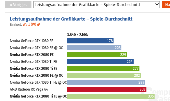

Die Sache ist aber durch, Karten hast du ja anscheinend bereits gekauft. Dann musst du dir mal überlegen wieviel Abwärme deine Konfiguration so erzeugt. Die Luft die deine Grafikkarten brauchen muss ja rein, und bei "normalen" Karten auch wieder raus.
823078
Du hast bei vier Grafikkarten und der CPU also locker bis zu 1500W ab Abwärme die aus dem Gehäuse raus muss, das machst du nicht mit zwei Lüfterchen vorne im Gehäuse weg.

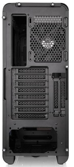

Was du aber als erstes bräuchtest um deine 2x2,5 Slots Grafikkarten, die du bereits hast und zusätzliche 2x2 Slot Grafikkarten unterbringen zu können, wäre ein Gehäuse mit >10 Slots und vertikalen Befestigungsmöglichkeit für Grafikkarten.
https://geizhals.de/?cat=gehatx&xf=2378_10%7E535_Grafikkarte+vertikal+montierbar
Alternativ solltest du vielleicht einfach mal überlegen die 1080Ti zu verkaufen, die gehen noch für gutes Geld weg, behältst alles so wie es ist und kaufst vielleicht statt der zwei angedachten 2080Ti, lieber vier 2080 Super mit einem 2 Slot kühler.
@majusss ;) ... hehe schon klar. Dazu gibts aber glaub nix bei Stackoverflow :-P Hab auch schon ein wenig geschaut. Ist wohl was womit man Grafikkarten vertikal einbauen kann. Wie funktioniert das dann? 2 normal einbauen und dann nochmal 2 vertikal? Ist das denn Empfehlenswert?
So ein Gehäuse "gibt es nicht". Meist bieten Gehäuse 2, in seltenen Fällen drei Slots vertikal. Schaue in den Geizhals Link!

Demzufolge werde ich die Karten wohl versuchen zu verkaufen und die "richtige" 2 Slot Blower Varianten kaufen. Dann sollte das Gehäuse wohl auch kein Thema mehr sein... und von der Wärmeentwicklung sollte es dann wohl auch besser sein weil die eher aus dem Gehäuse rausgeblasen wird.
