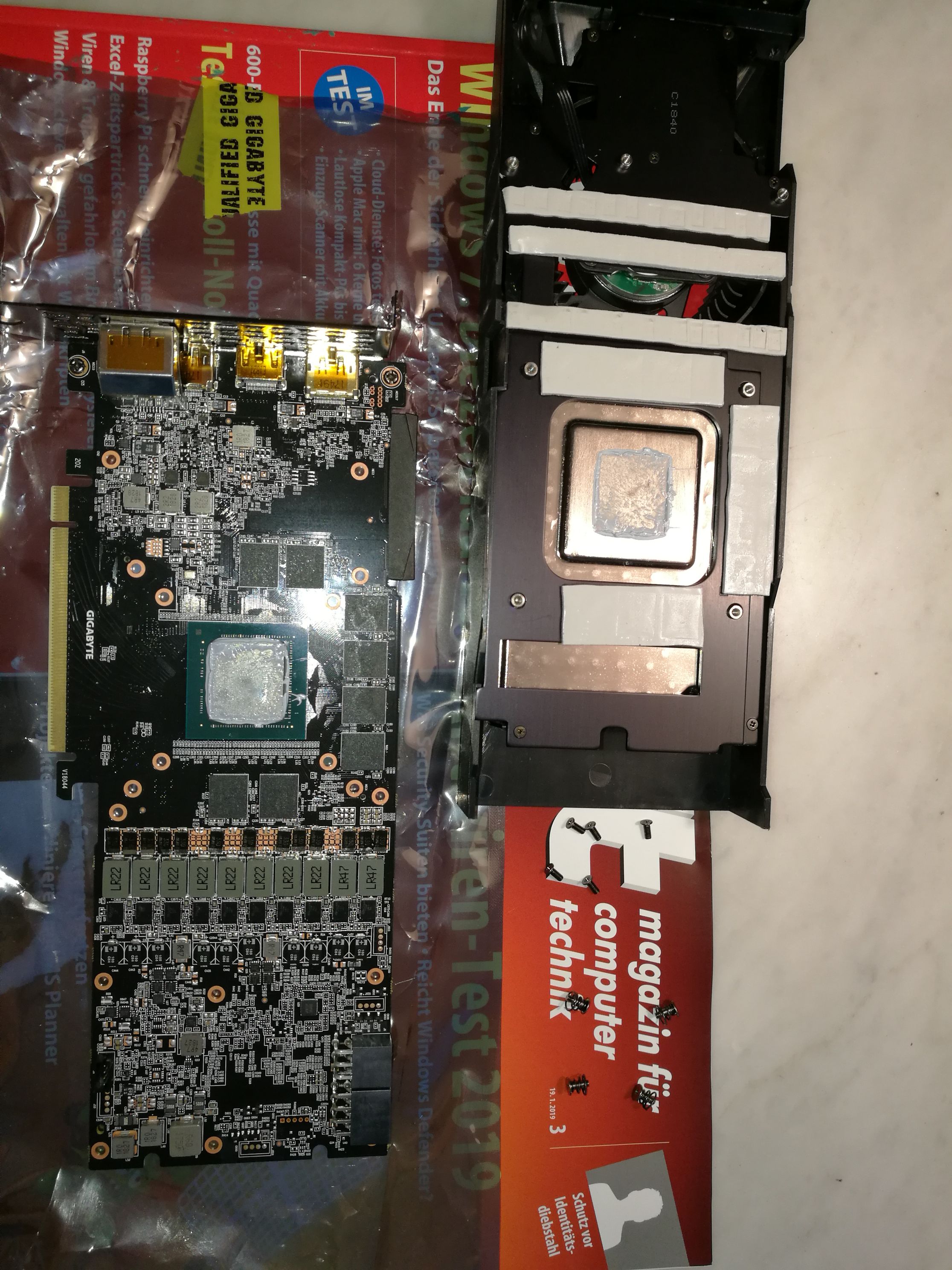

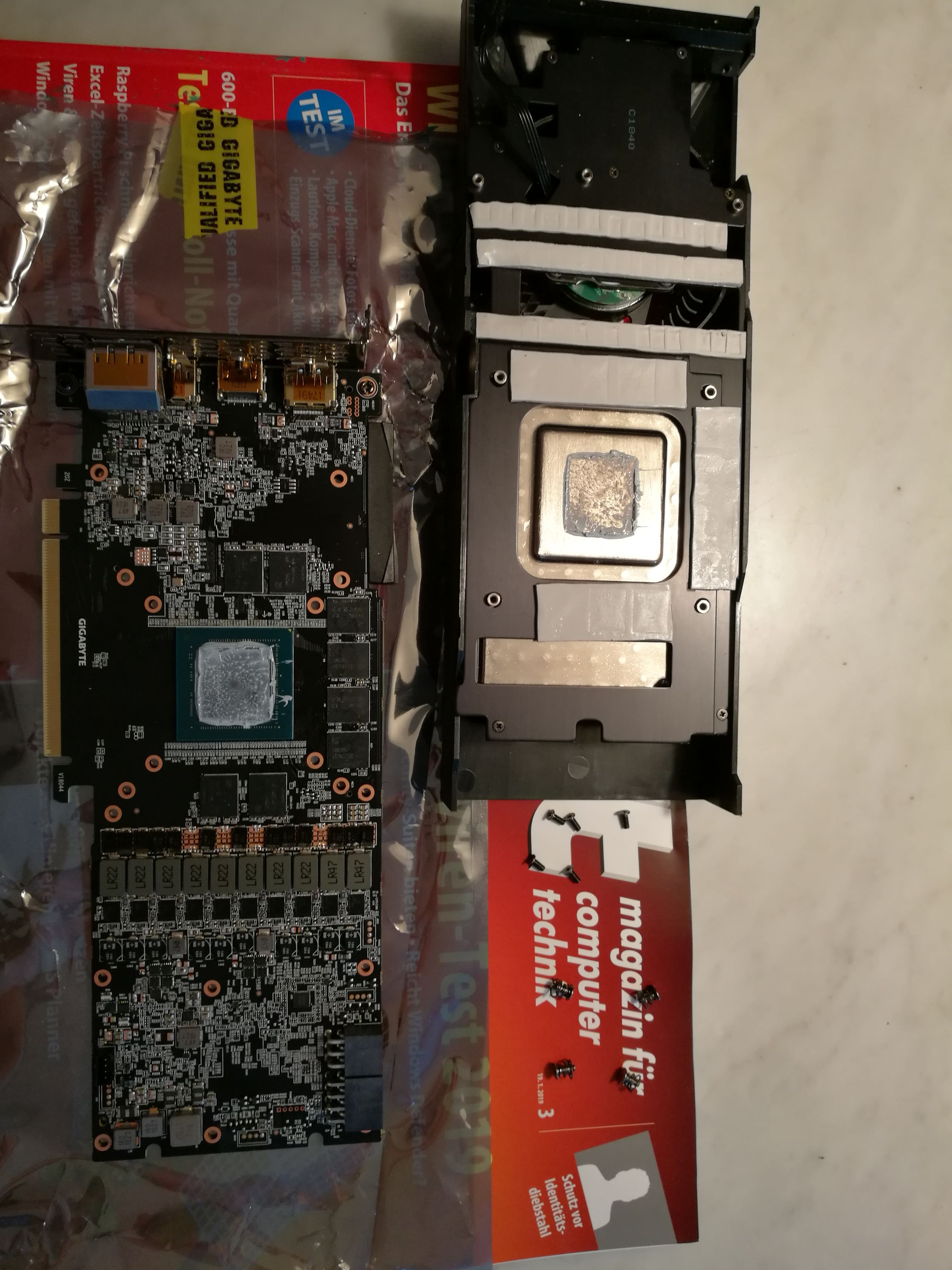

Also das ist der Kühlkörper des Grauens.
Gigabyte RTX 2080 Turbo OC
Vorweg, Arctic Acellero IV ist sogut wie auf dem Weg!
Bei Gigabyte beworben mit:
  • Turbo Fan Cooling System
  • Vapor chamber direct touch GPU
  • Double ball bearing fan
Wie der Retailpreis für dieses STÜCKchen SCHROTT jemals bei 750 bis 800€ liegen durfte ist echt ein Rätsel und ein schlechter Witz bis Unverschämtheit.
Der Kühler besteht aus einer von der Farbe und Beschaffenheit her an Eisen erinnernde Alluminiumlegierung(Hoffentlich...) und das was "direct touch" an der "Vapor Chamber" sein soll, erinnert von der Ebenheit an den Grand Canyon.
Der Kühler besteht sonst aus einer dünnen Aluplatte mit ein paar Alu-Lamellen, durch die dann der Radial-Lüfter sein Höllenlüftchen feuern darf. (plus Höllenlärm)
:freak::grr::grr::grr::daumen:
Da ich leider aufgrund fehlendem Kupferkern kein Liquid Metal verbraten konnte, habe ich nur die 0815-Wäremleitpaste entfernt und mit Gelid GC Extreme gearbeitet.
Das würde so oder so nicht viel bringen, da es dem Kühler einfach an Substanz fehlt. Der müsste 200 bis 300 Gramm mehr Alu haben und gut wäre es. Aber bei dem Ding Liebesmüh für Optimierungen reinzustecken ist einfach vergebens.
Deswegen wird bald das Megateil von Actic Cooling verbraten.
Jetzt mache ich trotzdem mal TEMP-Tests, mit der GC Extreme.
LG

@Gortha Muss dann weniger an der Paste liegen, sonder eher daran, dass der Kühler wohl nicht ordentlich gesessen hat. An Paste hat es zumindest auf dem Bild nicht gemangelt (zu viel Paste wirkt sich kaum auf die Temperaturen aus, da sie ohnehin seitlich rausgedrückt wird). Selbst mit Ketchup würde man ansonsten bessere Ergebnisse erzielen, wenn der Unterschied alleine der Paste geschuldet sein soll :evillol:
PS: Alu-Vapor-Chamber ist ja mal echt ein Witz für eine Karte dieses Kalibers...
Reaktionen: Gortha
Hmmm, also da kannste eigentlich bei der Art der Montage nichts falsch machen.
Die vier Schrauben mit den Federchen waren alle vorher auch gut angezogen. hmm...
Die GC Extreme ist halt dann auch nochmla einfach nen guten Stück besser als 0815 Paste.
... Naja, komme wohl doch nicht um den neuen Kühler herum.
