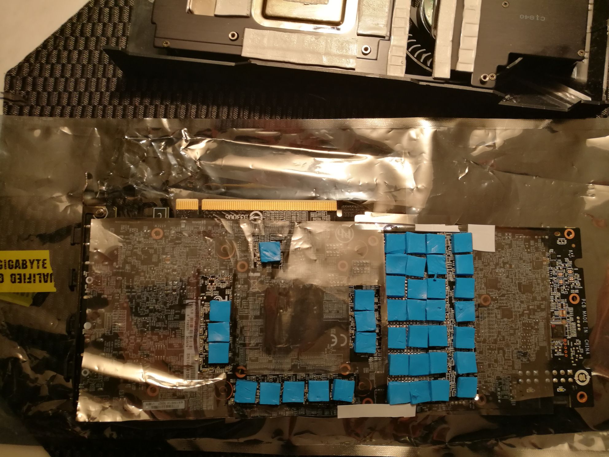

Der KingKongGodzilla aller Grafikkarten-Kühllösungen ist bei mir angekommen. Der Arctic Accelero Extreme IV. 40€ Gebraucht aber wie neu.
Die Wärmeitpads waren auch noch i.O. obwohl sie einmal auf der Karte des Erstbesitzers in Verwendung waren.
Meine Karte (Gigabye RTX 2080 Tubro OC) läuft ja derzeit nur auf 1920/7500@0,887V und wurde je nach Game auf 40% Lüfter oder 50% Lüfter fest eingestellt. Selbst 40% (1880 U/min) war echt unangenehm.

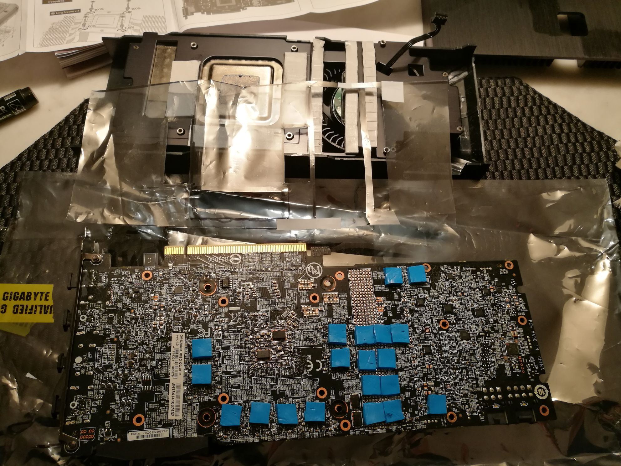

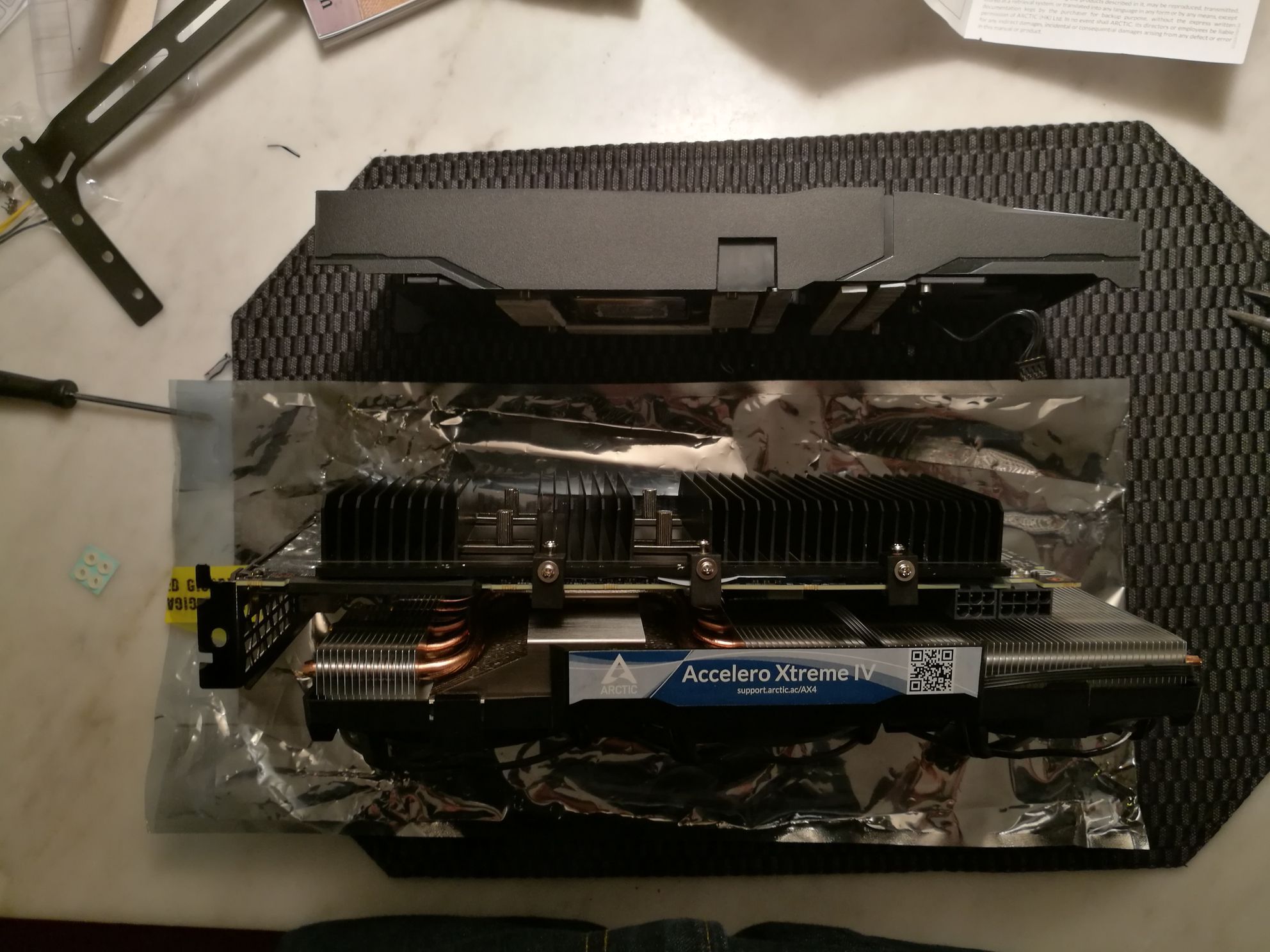

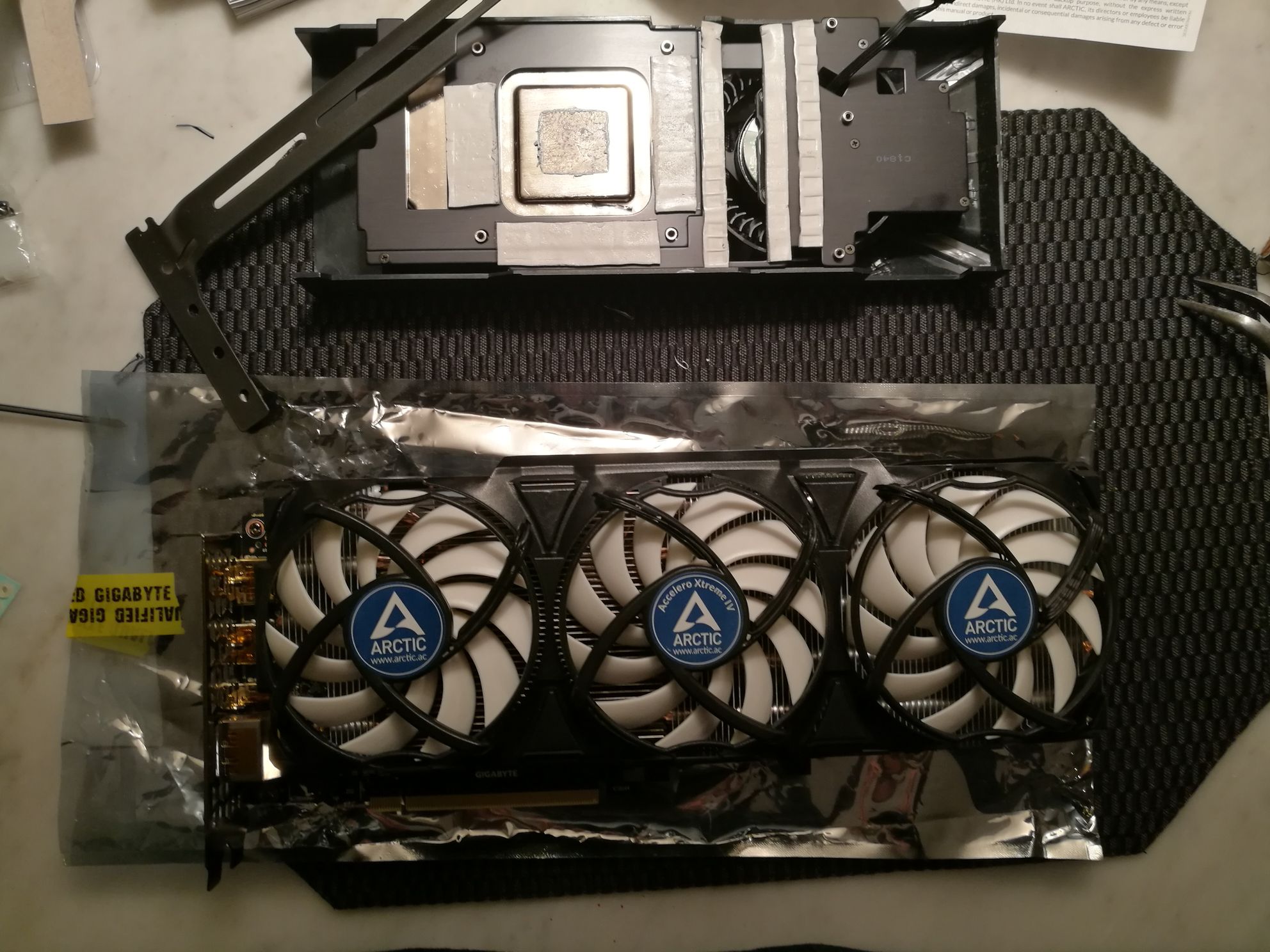

Also mal eben den süßen kleinen Accelero montiert. (wurden 2 bis 3 Stunden... Gehäusearbeiten... :grr::evillol:)
Für den Wärmeübergang zwischen GPU und Accelero habe ich Coolaboratoy Liquid Ultra (FlüssigMetall) verwendet.
Hier mal der Arbeitsgang und der Größenunterschied:
Vorher Temps in Spielen zwischen 68 und 80°C, je nach Game. Mit dem Accelero max. 47°C bisher gesehen(Kingdome Come & Star Citizen @ Max, 2560x1440). Und dann war der Lüfter zwischen 1250 (Desktopmodus) und max 1600 U/min.
In Superpostion 1080p Extreme vorher 60/61°C @ 90% Lüfter. Mit dem Accelero 47°C <1600U/min :smokin::smokin::smokin:
Hammer!:king: Verbrauch laut HWWInfo64 dabei ~183 Watt.
