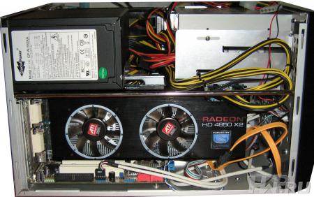

Laut diesem Bild passt eine 4850 X2 rein die soweit ich weiß 30 cm lang ist... (Blockbuster Storm)
