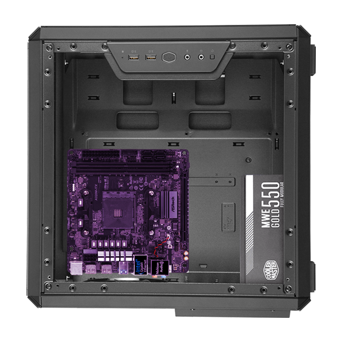

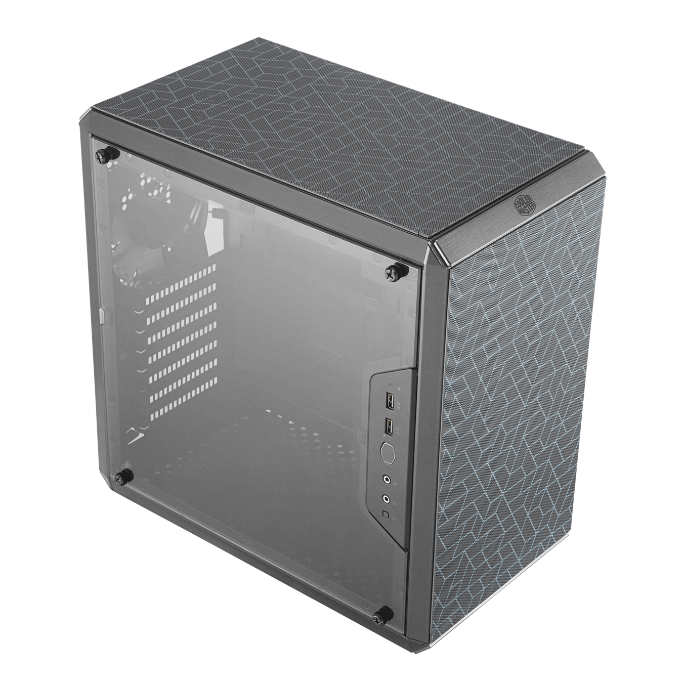

Was hälst du von dem:
https://www.coolermaster.com/de/de-de/catalog/gehause/mid-tower/masterbox-q500l/#image-Item14
Das ist ohne Staubfilter löchrig und gar nicht mal so hässlich:
Und man kann es auch liegend betreiben. Dafür müsste man nur eben das Glas ersetzen. So sieht es mit Glas und Staubschutz aus:

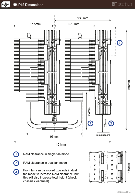

160mm Platz für einen Kühler. Der NH-D15 könnte trotzdem passen, wenn man den Lüfter ein paar Millimeter nach unten setzt:
Ich überlege ob man dann die Rückwand weglässt und das Gehäuse dann mit den Anschlüssen nach unten an die Wand schraubt:
Also muss man sich jetzt mit mATX Board und GPU vorstellen. Airflow entsprechend von unten nach oben.

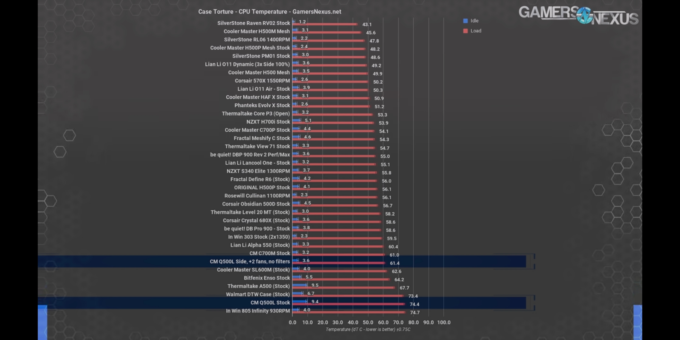

GamersNexus hat ein vernichtendes Urteil zu dem Q500L gefällt:
Er sagt, dass es zu kleine Löcher sind und das Netzteil in der Front stört. Erst wenn er andere Lüfter montiert, die Filter entfernt und das Case auf die Seite legt, sind die Ergebnisse besser (aber immer noch nicht top):
Es geht echt nichts über Honeycomb / Hexagon Löcher. Wobei eh die Frage ist wie das Case peformt, wenn das Netzeil im Heck ist und kein Glas-Panel mehr hat und eben gedreht wird, wie ich das vor habe.

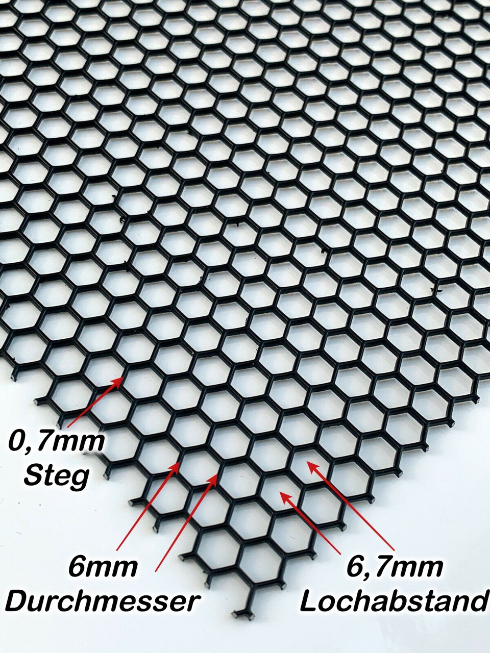

Ich denke schon. Aktuell dürfte es 30% Loch und 70% Stahl sein. Das Hexagon-Gitter ist 80% Loch.Senvo schrieb:ist halt die Frage ob es dann viel besser wird.

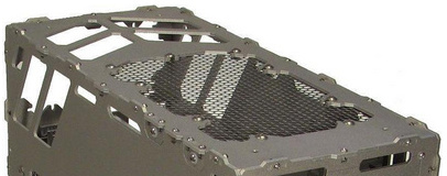

Das hat schon Hexagongitter. Aber alles Silber. Taugt optisch einfach nichts. Von der grundlegenden Form her ist es aber ok. In Schwarz und ohne Schrauben sieht das bestimmt gut aus:Senvo schrieb:Du kannst ja mal bei deinem Case versuchen die Seitenteile mit dem Hexagongitter zu tauschen

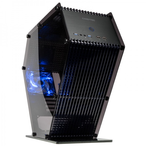

Hat schon mal jemand die folgende Bautechnik beim Selbstbau angewendet? Also Flacheisen auf Stangen und dann mit Abstandshülsen?
Der Airflow wäre da ja auch gut. Natürlich würde ich eine klassische rechteckige Form nehmen.

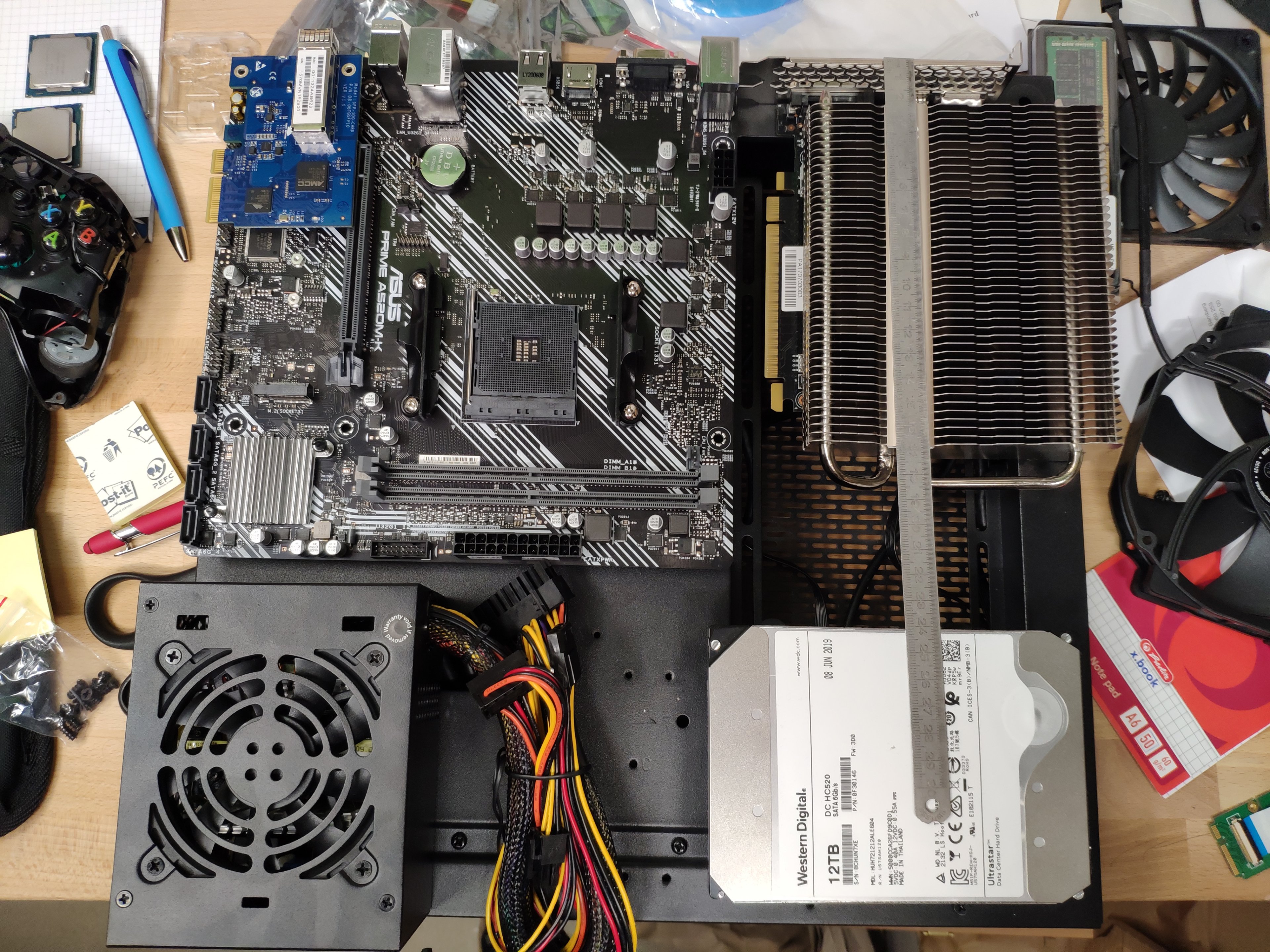

Ich denke ich werde das Core P1 nehmen und die Komponenten so verbauen:
Also Anschlüsse nach oben und die GPU neben das Board, verbunden per PCIe Verlängerungskabel.
Die 10G Karte werde ich hinlegen und ebenfalls per Verlängerungskabel verbinden, damit das Verlängerungskabel der GPU keinen so großen Bogen machen muss. Allerdings habe ich da noch Bedenken wegen der Hitze. Ich werde eine RJ45 10G Karte nutzen und ich habe gerade versucht den Kühlkörper meiner aktuell im PC verbunden Karte zu berühren, was wegen der hohen Hitze nicht möglich ist. Wenn das PCIe-Verlängerungskabel darüber geht, schmilzt mir das doch weg...
Oder ich muss ein mATX Board nehmen, wo zwei x16 Slots vorhanden sind und ich verbinde die GPU im unteren und die 10G im oberen Slot. Spricht da was gegen?
CPU und GPU möchte ich übrigens per Noctua ND-D15 Black Edition kühlen. Also zwei Türme nebeneinander.
Auf dem Bild sieht man eine HDD. Die wird gegen ein Hot-Swap Gehäuse mit zwei Schächten ersetzt. Ich möchte nur ab und zu eine SSD/HDD vom NAS reinschieben können. Die meiste Zeit wird keine verbaut sein. Außerdem würde das optisch die Sache einheitlich machen.
Was sagt ihr dazu?
