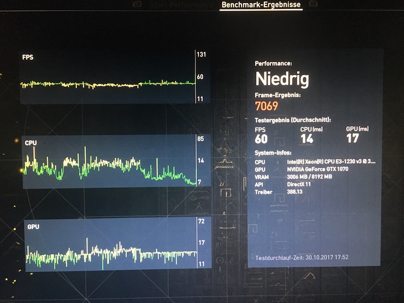

ich bin seit Monaten auf der Suche, welche Komponenten in meinem PC ein flüssiges Spielerlebnis stören. Beim aktuellen Spiel Assassin's Creed Origins gibt es eine schöne Benchmark Grafik (während des Benchmarks ging die FPS Zahl auf 10 und es kam zu einigen "Bildpausen". Ist die unregelmäßige FPS Zahl der Grafikkarte geschuldet oder der CPU?

Laut "intel Extremen Tuning Utility Software" Benchmark, schießt die CPU etwa alle zwei bis fünf Sekunden auf 100% bei "CPU Utilization" hoch.

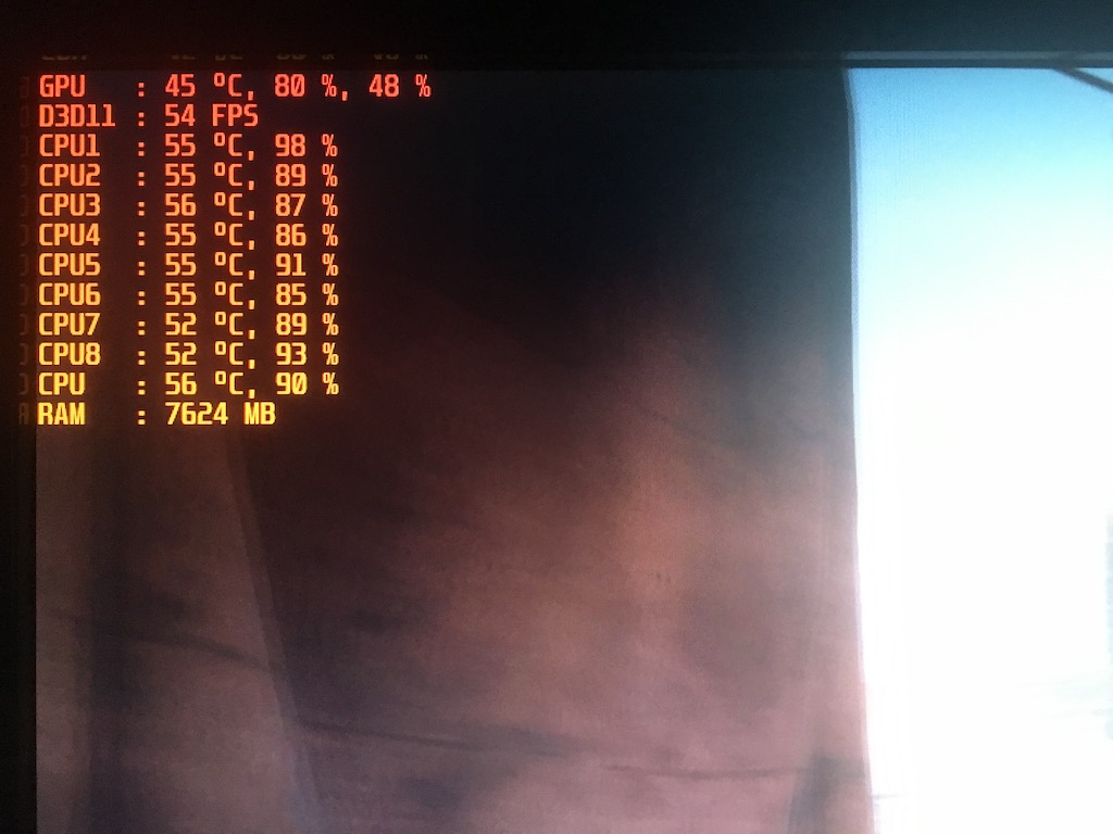

Ich konnte nun msi Afterburner vernünftig installieren. Während des Benchmarks im Spiel wurde mir angezeigt:
Dort scheint dein Prozessor voll ausgelastet zu sein und deine Grafikkarte "nur" zu 80%.

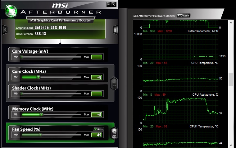

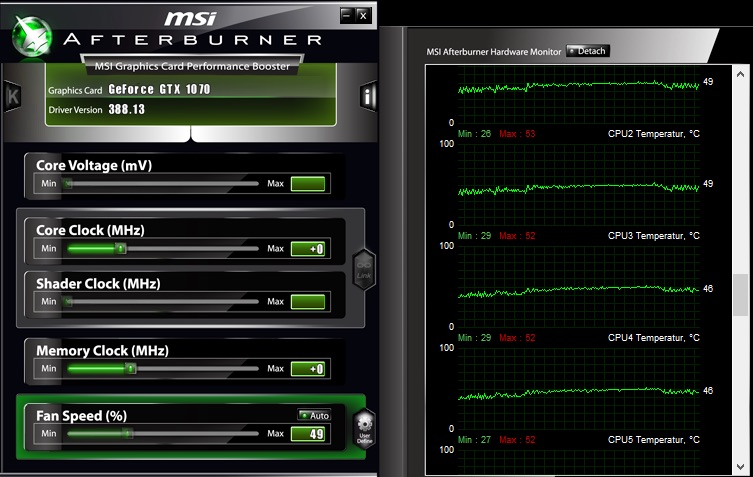

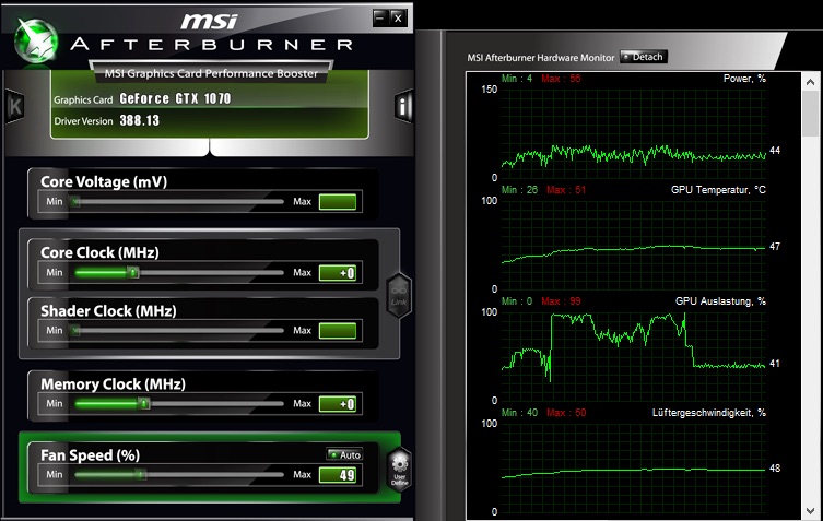

Folgendermaßen sieht es in msi afterburner während (bzw. auch kurz nach) dem Benchmark in Assassins Creed aus (Jede Sekunde stockt das Bild):
Geschwindigkeit des CPU Lüfters bleibt niedrig, die CPU Temperatur auf 50 Grad.
Auslastung ist bei der CPU konstant hoch, bei der Grafikkarte ab und zu auch am Anschlag.
