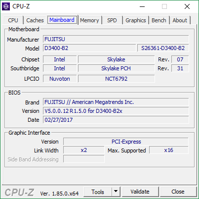

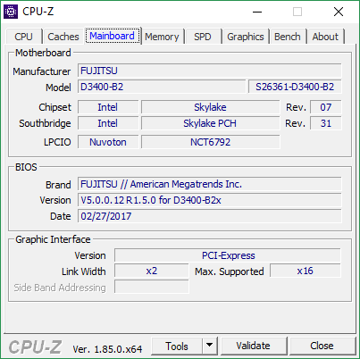

Hallo, ich habe relativ wenig Erfahrung mit CPU's und Prozessoren. Ich würde gerne meinen Prozessor upgraden, habe leider keinen Plan wie man an die Sache geht. Anbei befindet sich ein Screen über die Informationen meines Mainboards...wäre nett wenn mir jemand helfen könnte einen Prozessor zu finden, der passt. Ich würde gerne auf i7 upgraden.

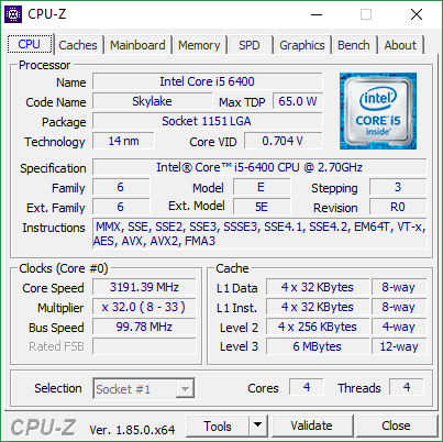

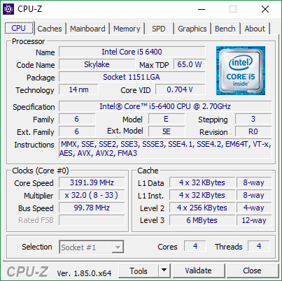

EDIT: habe noch einen Screen meines momentanen CPU's reingestellt.

wo fehlt denn power? die dickste CPU die auf 1151v1 läuft ist der 7700K, ob der auch auf deinem OEM-MB läuft weiß ich nicht.
edit:
bei maximal 65W TDP dann der 7700 ohne K. bevor man so ne CPU jetzt aber neu kauft kann man besser nen 8400 mit nem neuen MB kaufen.

@neofelis:
ist aber die schnellste CPU die auf dem MB läuft. wobei es mich nicht wundern würde wenn die CPU hier beim erreichen der TDP eingefangen wird, da könnte beim 7700 dann durchaus leistung liegen bleiben.

Ja, klar! Alles richtig. Die einzige Alternative zum 7700 wäre dann ein Mainboard-Neukauf mit einem größeren Coffee Lake mit mind. sechs Kernen oder halt ein Ryzen.
Wenigstens könnte er seinen RAM und die restliche Peripherie weiter verwenden.

Mit Deiner GTX 1050TI kommst Du im Mittel auf etwa 29% der fps, die eine gute GTX 1080TI liefert. Dein i5-6400 schafft im Mittel 70% der fps, die ein i7-8700K leistet . Bist Du echt sicher @coffey , dass bei Dir ein CPU-Upgrade vorrangig wichtig ist?

Das ist irgendein Fertig-PC, nehme ich an.
Also wenn du günstig nen 7700 kriegst, warum nicht. Ansonsten würde ich da nicht zu viel Geld reinstecken.
