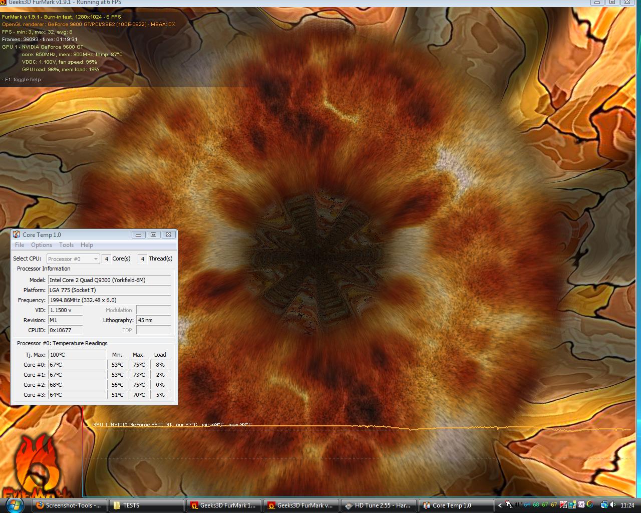

1. GPU mit 3D Furmark v1.9.1 ( bild)

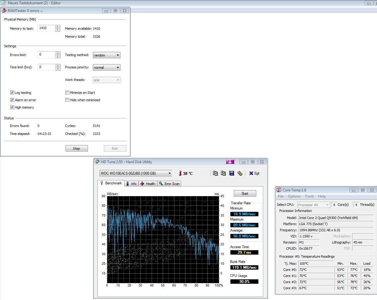

3. Ram mit Memtest und auch mit Ramtester ( bild)

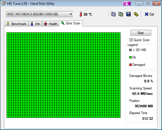

4. Festplatte mit HD Tune ( bild)
1. also getestet hab ich 3D furmark mit folgenden einstellungen :
1280 x 1024
Dynamic background und Burn In waren aktiviiert
Temperaturen der GPU sind bei etwa 60 grad gestartet
nach etwa 15 minuten wurden die 90 grad erreicht ...und diese temperatur war konstant bis ich das programm beendet habe minute 70.
programm lief ohne unterbrechung jedoch natürlich auf geringen fps

3. Memtest hab ich etwas mehr als 3 stunden laufen lassen kein fehler sichtbar
auch bei dem test mit dem ramtester soweit keine probleme ( bild)
4. festplatte da scheint auch kein problem zu sein
auch hier würde ich Dich um ein blick auf die Screenshots bitten
WIE KANN MAN DIESE ERGEBNISSE INTERPRETIEREN ?
hier noch die screenshots dazu !
