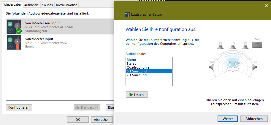

5.1 ist so ne Sache. Das geht prinzipiell, wenn dein Interface sechs separate Ausgänge hat, oder ggf. einen Optischen/Coax. Letztere genannte, wären imho auch die auf die ich mich konzentrieren würde, da einfacher im Handling und Setup. Windows muss man das nur verklickern, indem man den Main-Out unter "Konfigurieren" auf 5.1 umstellt. Für 5.1 würde ich eher optisch beim Onboardsound bleiben und den Rest per VoiceMeeter machen.
