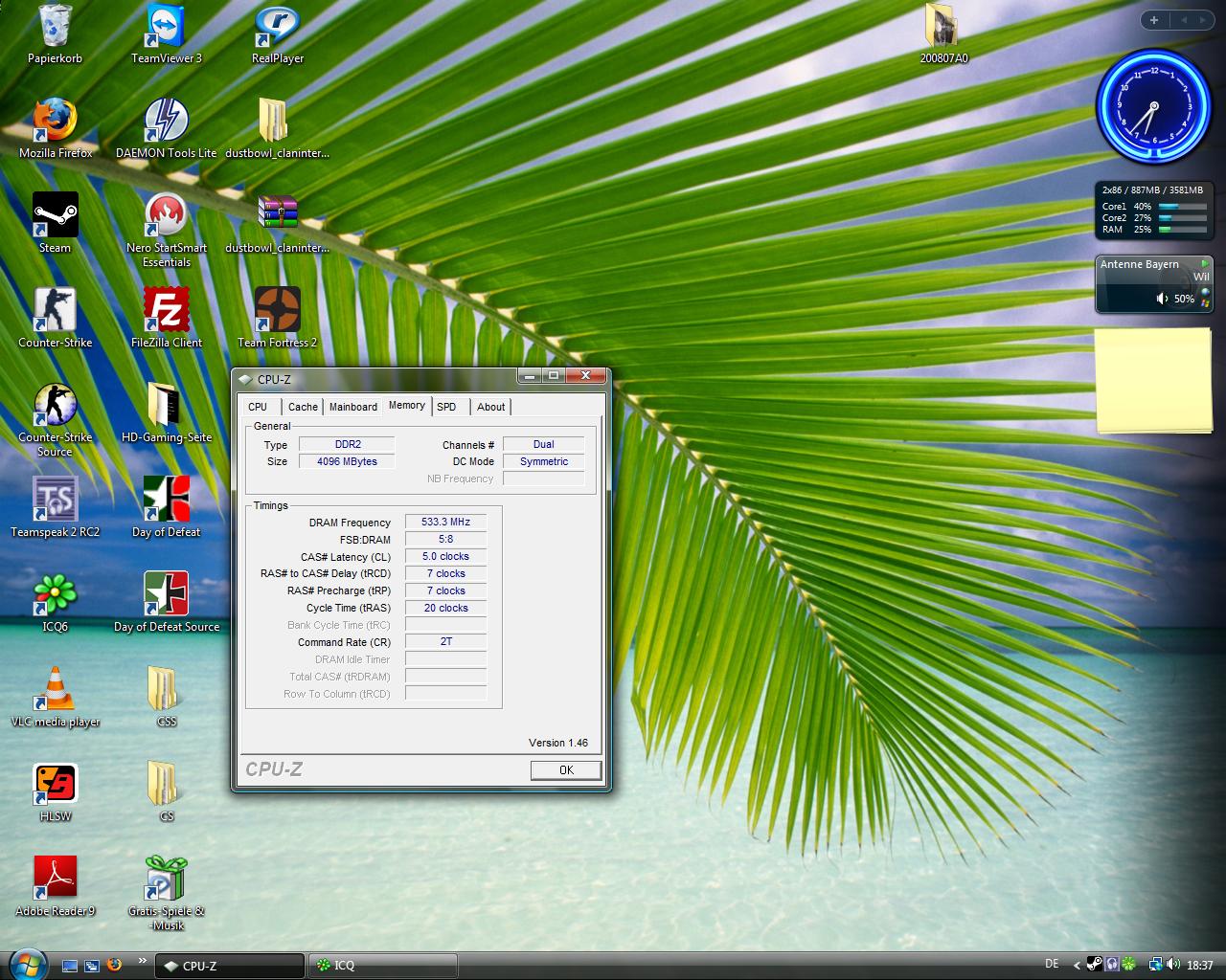

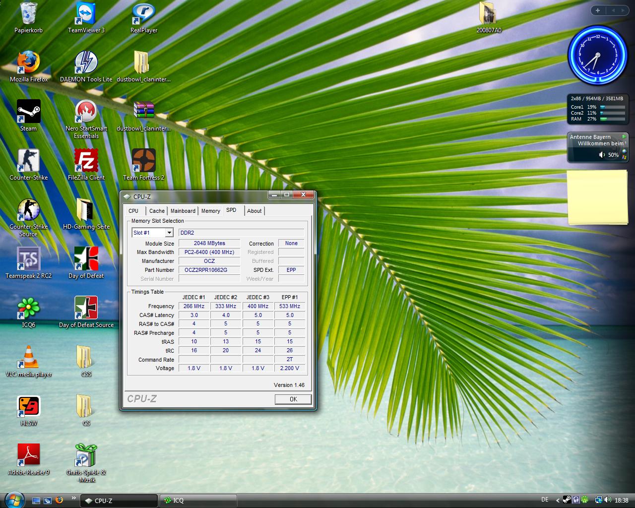

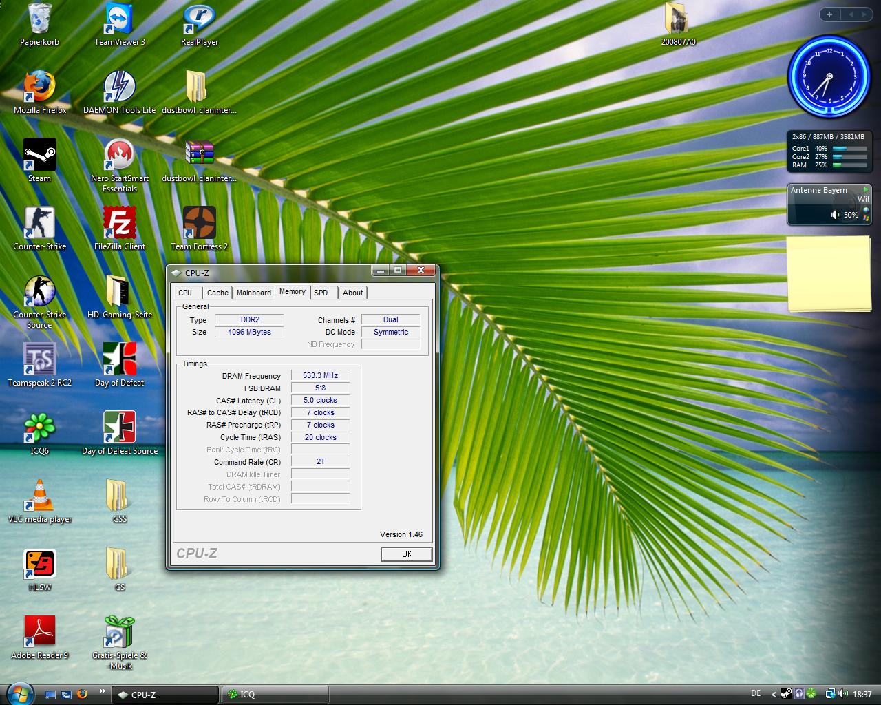

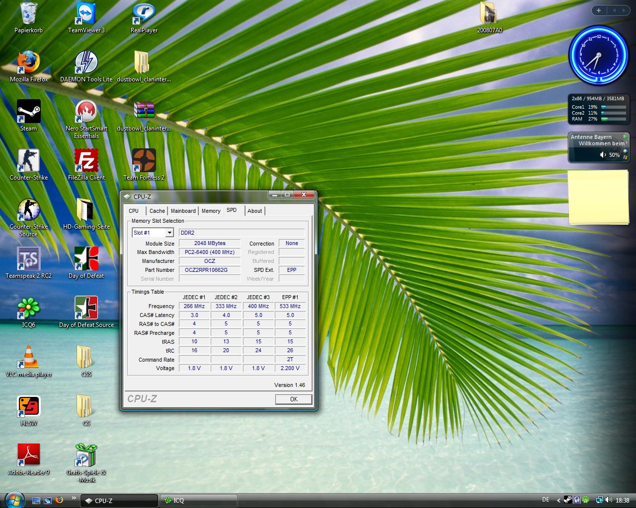

Nun habe ich heute den neun Ram eingebaut, es ist zwar imme rnoch die Vista X32bit drauf, aber die neue X64 bit habe ich schon, diese werd eich dan aufspielen wen meine 2 neun Fetplatten da sind....
Nun habe ich mit CPUZ geschaut wegen den 1066 MHZ, aber ich kann nicht genau sehn ob die 1066 erkannt werden, anbei 2 Bilder.
LG
LG

@SPARKYYY
Der Takt stimmt.
Hast du ihnen 2.2 Volt gegen wie im SPD Register stehen?
Weil sonst wird instabil.
dh +0.4V im Bios
1.8V Jedec Standard + 0.4V = 2.2V laut Hersteller
Am besten Prime im Blend Test laufen lassen.
Dann sieht man gleich obs past oder nicht.
Aber die CPU Temps im Auge behalten.
