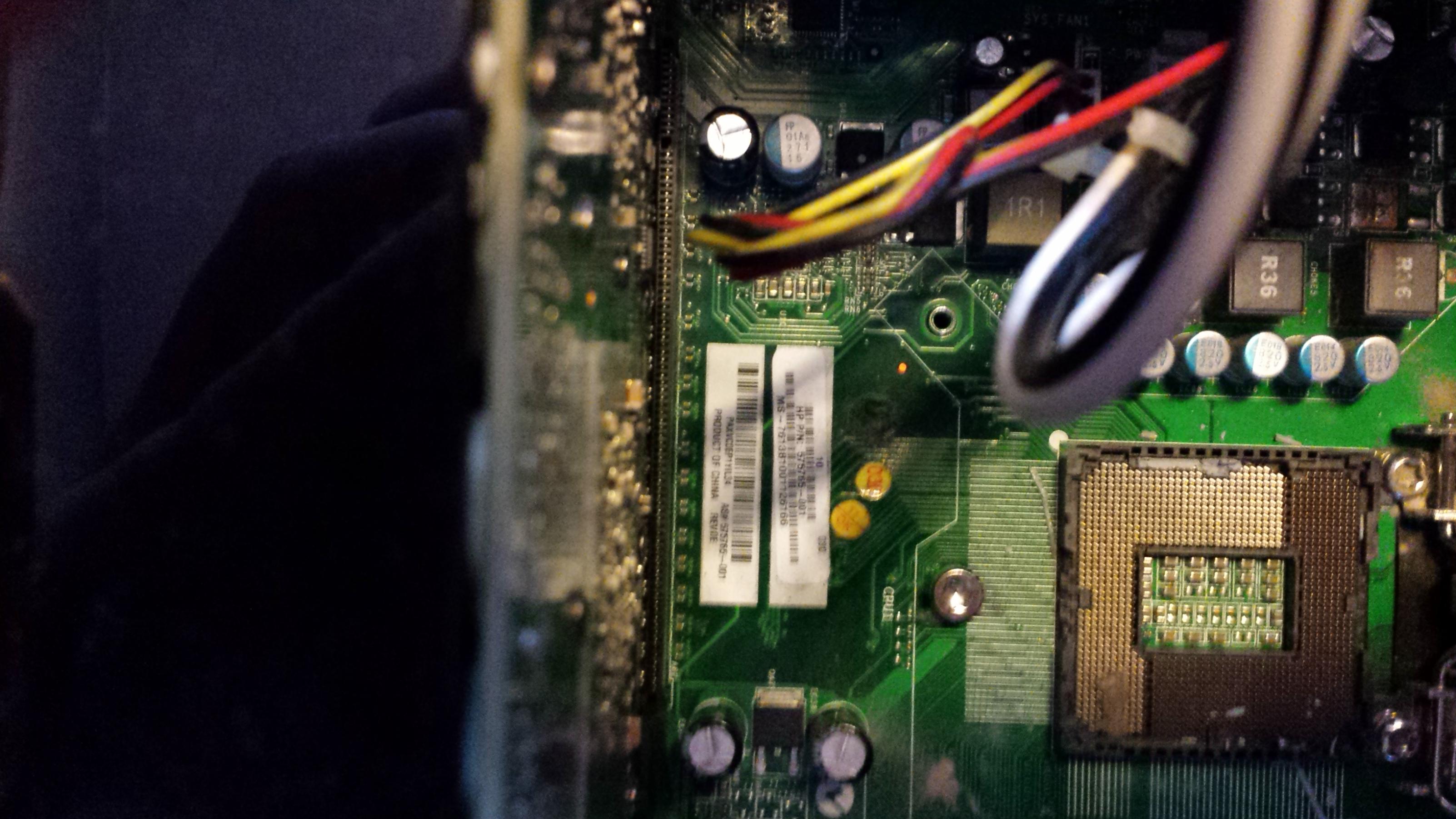

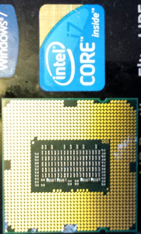

Danke für die Antworten. Ich habe ja leider keine Möglichkeit die Version des i7 herauszufinden, da ich keinen funktionierenden PC besitze, in den der Prozessor passt. Habe mal ein Foto gemacht, falls es hilft (Anhang).

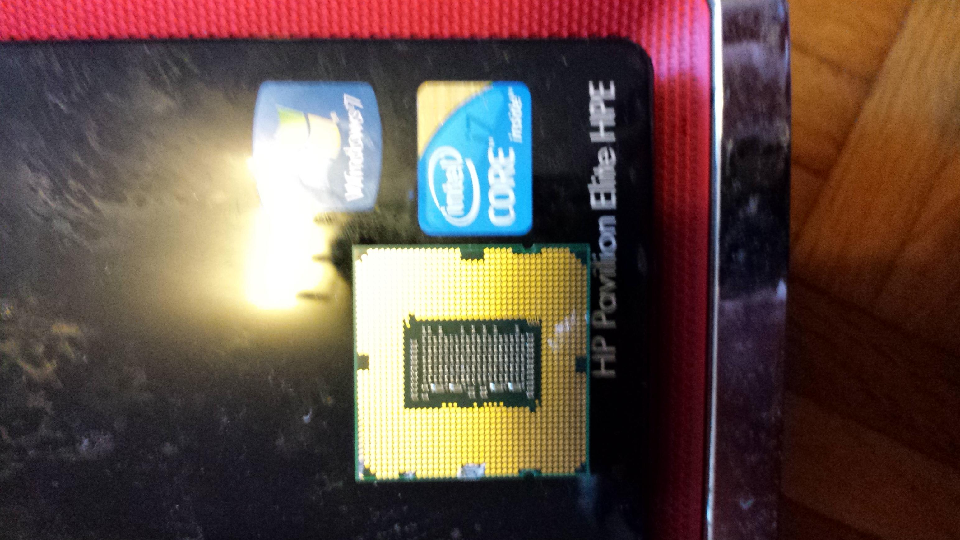

wie wärs mit der vorderseite der CPU, auf der Metalloberseite steht normalerweise das Modell
Stimmt du hast recht, die Oberseite war etwas beschmutzt: INTEL ' 08 i 7 -860

Entweder n Foto der CPU-Oberseite oder bau das alte Mainboard aus und schau nach welches Modell das ist(steht meist in der Mitte auf der Oberseite).
der I7-860 ist ne Sockel-1156 CPU, such dir da nen passendes MB raus. Wenn du das Teil übertaktest hält der auch noch locker mit den modernen i5/i7/Xeon CPUs mit

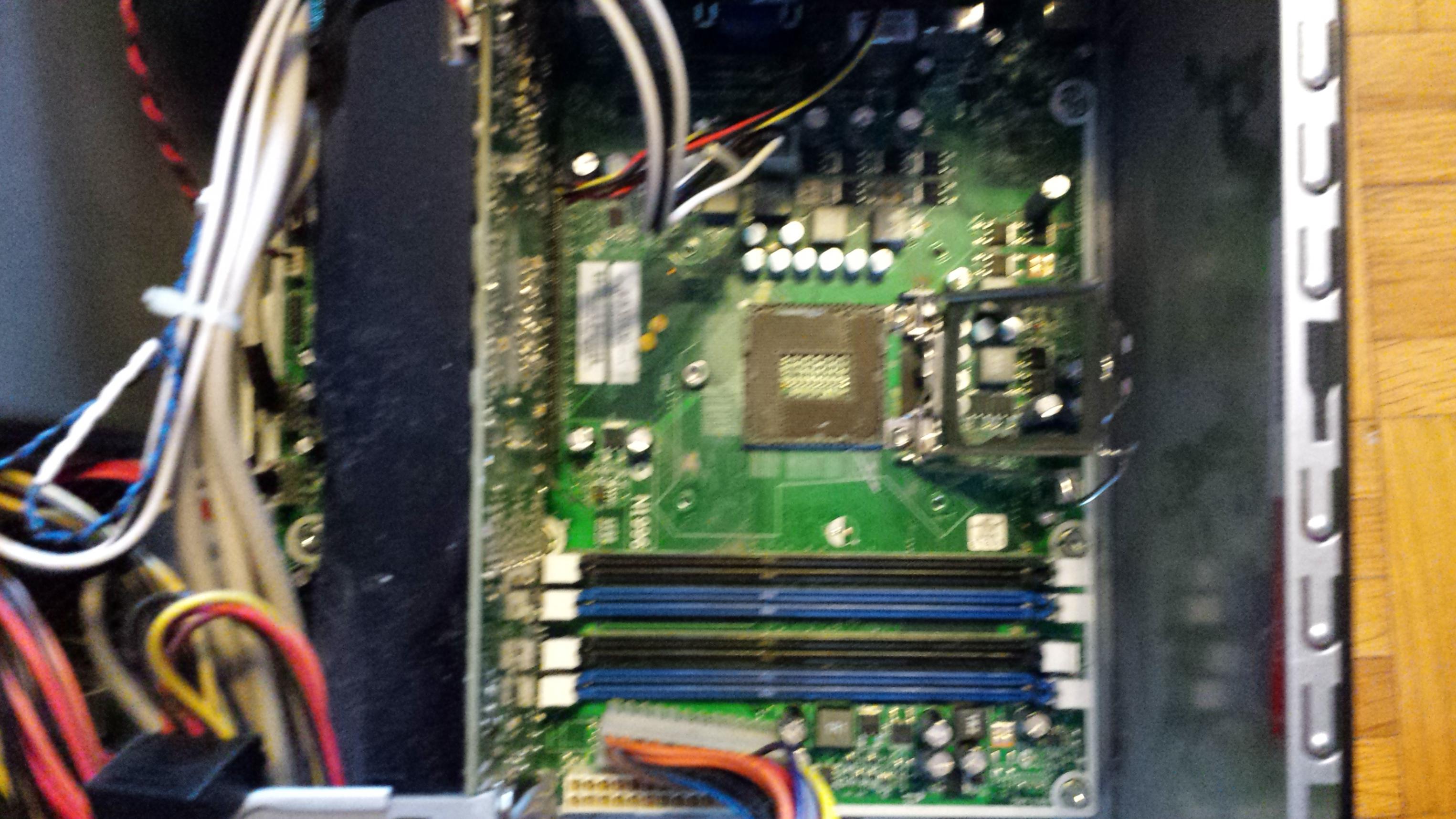

Es war nur die Grafikkarte defekt. Im Anhang sind 2 Bilder des alten MB. In diesem alten PC waren 3x 2GB RAM. Im neuen waren 2x 2GB und 2x 1GB. Ich habe also die 2 1er gegen 2 2er aus meinem alten PC ersetzt, sodass ich jetzt auf 8GB RAM komme. Ich weiß eben nicht ob ich das alte Motherboard (die alte NVIDEA ist onboard) in den neuen PC übertragen kann. Und falls ja, ob dann eine neuere nicht trotzdem besser wäre.
