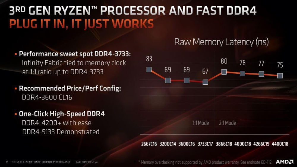

So sieht es bei AM4 aus.

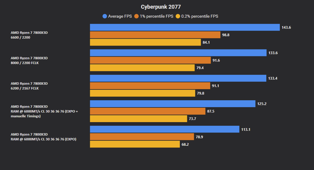

8000 mit halben UCLK ist in etwa so schnell wie 6200-6400 (je nach Timings).
Durch den Malus bringt einem der Durchsatz nur beim "synthetischen" Benchen etwas, bei Spielen ist die Latenz entscheidend und die wird mit "gear2" höher und ist somit meist schlechter als ein optimiertes 6200er Profil.

Cyberpunk 2077 gebenched (PCGH Szene und Settings).
8000 lief mit CL36 (niedriger ginge sicher auch, benötigt dann aber entsprechend viel Spannung und ich bin nicht über 1,45v gegangen).
Man sieht also, besonders beim Gaming hat ein 6200er Profil mit manuellen Timings fast identische Werte wie ein 8000er Profil, kann der IMC dann aber 6400 oder gar 6600 ist der 1:1 Modus (Synchroner UCLK Takt) besser.
6400er habe ich vergessen zu aufzuzeichnen, aber ich habe irgendwas mit 138FPS Avg und 82 FPS bei den 0.2%til in Erinngerung.

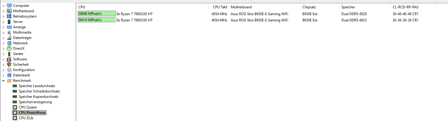

Anders hingegen dann beim AIDA Benchmark "CPU PhotoWorxx"
Da ist dann das 8000er schneller, weil es einen höheren Durchsatz hat als das 6600er.
