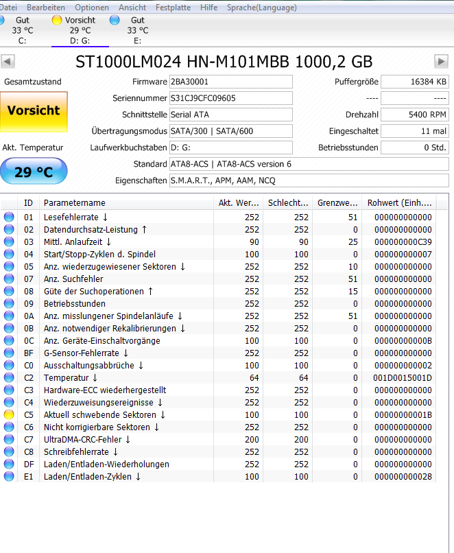

Da die externe Platte gar nicht mehr erkannt wird, baue die Festplatte aus dem externen Gehäuse aus und schließe sie direkt per SATA an. Wird sie wieder erkannt, lade dir bitte CrystalDiskInfo herunter (die Portable Edition ist frei von Werbung), führe es aus und erstelle ein Bildschirmfoto (nutze dafür das Snipping-Tool von Windows) vom Programmfenster bei ausgewählter "Problem"-Platte. Achte aber darauf, dass alle Zeilen und Spalten zu sehen sind. Stelle dieses Bild (nur vom Programmfenster, nicht von deinem gesamten Desktop) bitte hier rein.

@madnex: passt das so?

Bezüglich der Smart-Werte. Die Platte hat bereits 27 schwebende Sektoren. Das bedeutet, dass auf diese Sektoren nur noch nach mehrmaligen Leseversuchen oder gar nicht mehr zugegriffen werden kann. Bei Letzterem sind die Daten in diesen Sektoren verloren. Schwebende Sektoren müssen aber keine tatsächlich physisch defekte Sektoren sein. Möglich ist, dass der Bridge-Chip des externen Festplattengehäuses in seinen letzten Stunden Misst gebaut hat und sie deshalb entstanden sind. Nachdem du deine Daten hoffentlich erfolgreich gerettet hast, solltest du die Platte ein Mal komplett überschreiben. Dabei werden auch die schwebenden Sektoren überprüft.
Madnex, Dir ist schon aufgefallen, dass die Platte 0 Betriebsstunden meldet? Wenn der Chip die Daten verfälscht, dann dürfte die Anzeige bei CrystalDiskInfo eigentlich nicht so tief schwarz sein, zumindest die frühreren Versionen von CDI haben dann durch eine graue Farbe der Tabelle angezeigt, dass die Prüfsumme über die S.M.A.R.T. Werte nicht stimmte. Ich fürchte daher die Werte sagen uns nicht die ganze Wahrheit.
Holt, da könntest du Recht haben. :) Ist mir tatsächlich nicht aufgefallen. Könnte aber auch an einem Firmware-Bug liegen. Die Platte ist ja mittlerweile ausgebaut und intern angeschlossen. Auch der Screenshot stammt aus der Zeit nach dem Ausbau, siehe "Schnittstelle". Möglicherweise hat aber auch die Elektronik der Platte einen Schaden und zeigt deshalb 0 Betriebsstunden an. Möglich ist vieles.
An so viele FW-Bugs glaube ich nicht, die S.M.A.R.T. Werte dürften eher auf der Platte selbst liegen und nicht mehr korrekt ausgelesen worden sein, womit die Fehler die wir jetzt sehen, nur die der letzten paar Starts seid dem Auftreten des Problems sein dürften und dafür wären es dann eine ganze Menge. Dafür sprich auch der schlechteste Wert von C2, denn das die Platte in einem USB Gehäuse nie wärmer als 29°C gewrden sein soll, halte ich für sehr unwahrscheinlich.
Daher würde ich empfehlen die Platte einmal komplett mit dem Linux Tool ddrescue zu klonen und dann auf dem Klone die Recoveryversuche zu starten, denn die Platte könnte es nicht mehr überleben, da dies meist mit vielen Kopfbewegungen verbunden ist.
