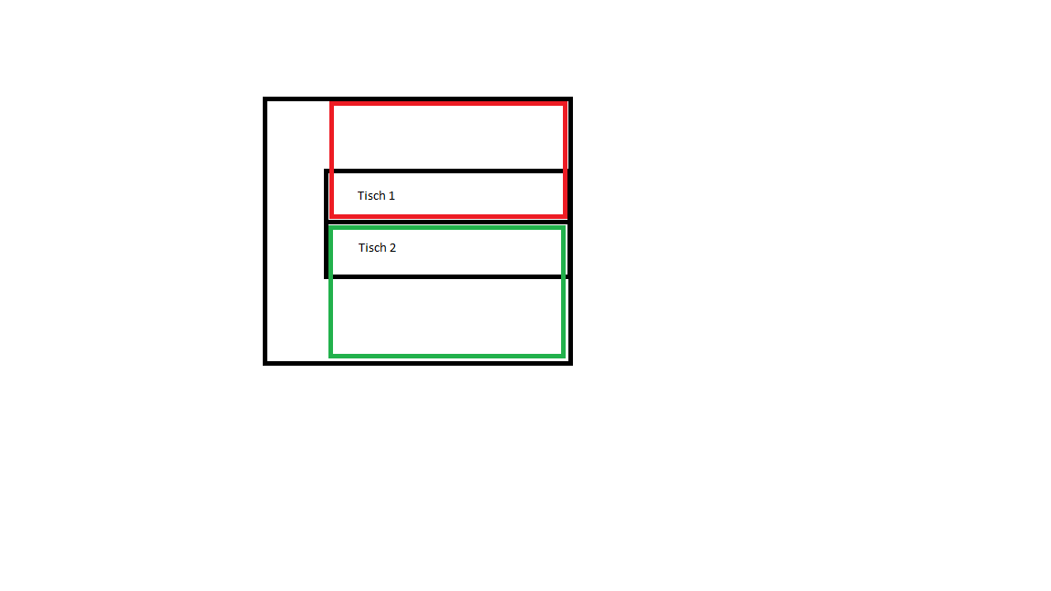

wir haben einen Büroraum (siehe Skizze im Anhang) der in der Mitte geteilt ist. Eine Person sitzt an Tisch 1 und eine Person an Tisch 2.
Wir haben zur Zeit beide Homeoffice und kriegen oft das Feedback das man die ganze Zeit im Hintergrund die jeweils andere Person hört. Da wir beide recht viele Videomeetings führen wollen wir uns nun Mikrofone besorgen die im besten Fall nur nach vorne aufnehmen. Auf der Skizze wäre also der Wunsch, dass man 2 Mikrophone einsetzt, wobei ein Mikrophone ausschließlich den roten Bereich, und das andere ausschließlich den grünen Bereich aufnimmt.
Wir dachten an sowas wie ein Richtmikrofon für Kameras (z.B. Rode VideoMic Pro). Da in Videos auf Youtube immer der Sound sehr gut rüberkommt und nur die Leute vor der Kamera sauber zu hören sind.
Ist das so möglich wie wir uns das vorstellen? Welche Mikrofone sind für unser Setup am besten geeignet? Preis spielt keine Rolle, da die jeweiligen Arbeitgeber das Equipment bezahlen.
Die Arbeitsplätze liegen sehr nah aneinander. Zudem scheint der Raum relativ klein zu sein. Eine ordentliche Geräuschunterdrückung bekommst du unter diesen Umständen auch mit einer absolut sauberen Nierencharakteristik nicht hin, da der Störschall schlichtweg zur empfindlichen Frontseite reflektiert bzw. gebeugt wird.
Richtrohrmikrofone würde ich in kleinen, diffusen Räumen meiden. Besser was aus der Ecke der dynamischen, front-adressierten Mikrofone mit Nierencharakteristik. Gegebenenfalls auch ein Kondensator, der für die Nahbesprechung geeignet ist (Bühnenmikrofone).
Das Feedback bekommst du letzen Endes nur mit "Close Micing" in den Griff. Der Abstand zwischen Mund und Mikro sollte so gering wie möglich sein. Alles andere sind faule Kompromisse.
Zusätzlich könnte man über Absorber (z.B. Basotect, bitte kein Noppenschaumstoff) zur Dämpfung des Halls nachdenken. Ist aber keines Falls als Ersatz für die richtige Aufnahmetechnik (Close Micing) zu verstehen.

beachte, dass das Jabra Evolve 65 das Tonproblem gelöst hat, weil es "Mikrofon" ANC hat. Im MIc-Boom-arm sitzen 2 Mikrofone: eins zeigt zu deinem Mund, das andere nach vorne. Die Elektronik im Headset rechnet dann den Fremdschall Anteil raus.
Das haben ein "boompro" Mic und fast alle Gaming Headsets nicht.

Ich gebe meinen Vorrednern recht. Das RODE VideoMic Pro kann bei Sprache zwar wirklich professionell klingen, wenn aber die zweite Person gleichzeitig spricht und der Raum recht klein ist, wird die zweite Person trotz Supernierencharakteristik immer noch relativ prominent zu hören sein. Das Mikrofon ist einfach zu empfindlich. Die Amis sagen dazu: "You can't have the cake and eat it...". Also: sicher wäre ein Lavaliermikrofon wie das RODE Lavalier GO schon eine ganze Ecke besser - einfach dadurch, dass es näher am Mund (= an der Schallquelle) sitzt. Allerdings sind RODEs Lavaliermikros mit Kugelkapseln bestückt, sodass auch hier immer noch etwas von der anderen Person zu hören wäre. Man könnte natürlich auch über ein (unempfindliches) dynamisches Mikrofon wie das RODE PodMic nachdenken. Man müsste das allerdings - zum Beispiel per Schwenkarm PSA1 - unmittelbar vor den Mund platzieren. Dann sollte das ganz gut funktionieren. Viel Erfolg!

PS: Superniere ist bei Störschall im Rücken des Mikros gar nicht mal so sinnvoll. Von Kugel (selbst wenn mundnah platziert) ganz zu schweigen.
Werde am Desktop bald mal das M3 ausprobieren und hoffe, dass das Polardiagramm im Datenblatt (trotz Glättung) auch in der Praxis ankommt.
