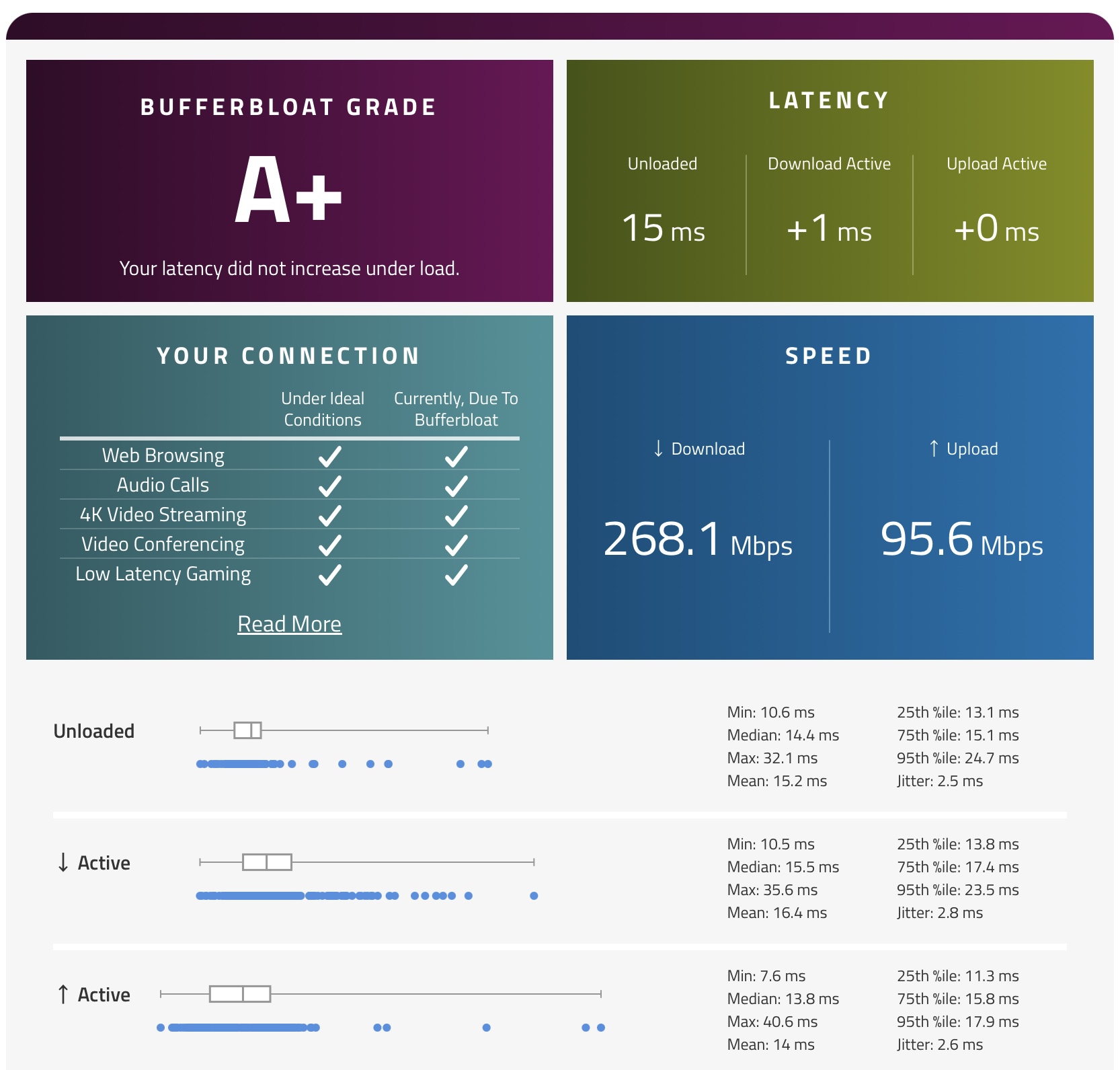

LukS schrieb:
Hab gerade recherchiert. Fast alle aktuellen Fritzboxen dürfte der letzte Müll sein, was Bufferbloat betrifft. :freak:
Gibt genug berichte bei Google. 🙄
Test sagt nö 😉

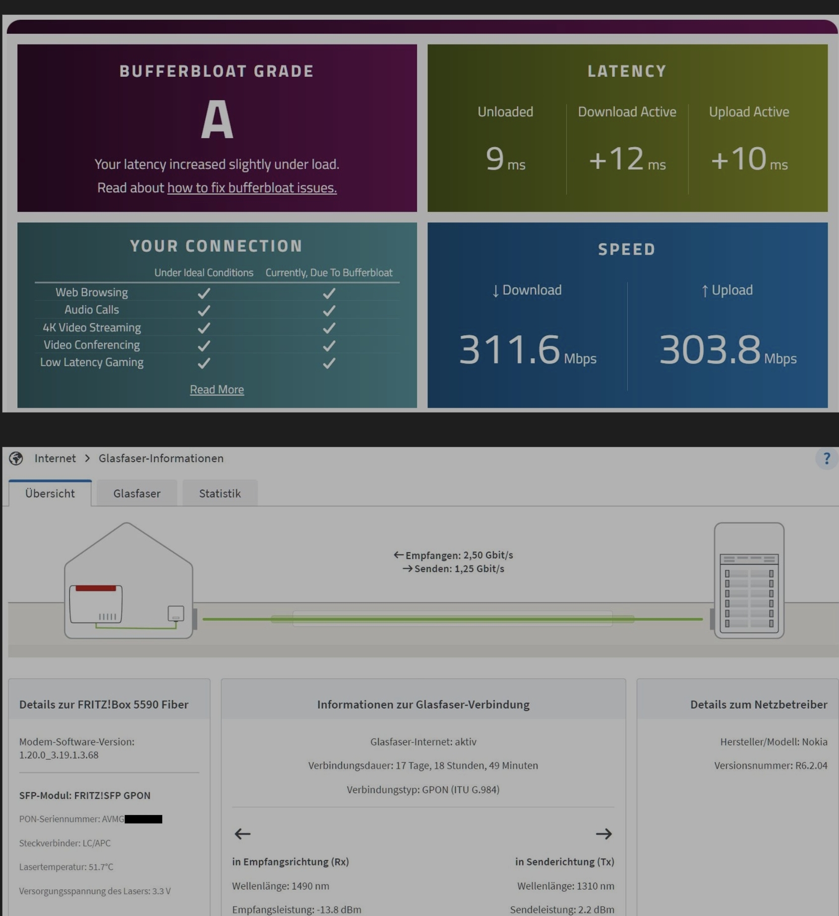

Zumindest ich habe mit der 5590 keinerlei Probleme.

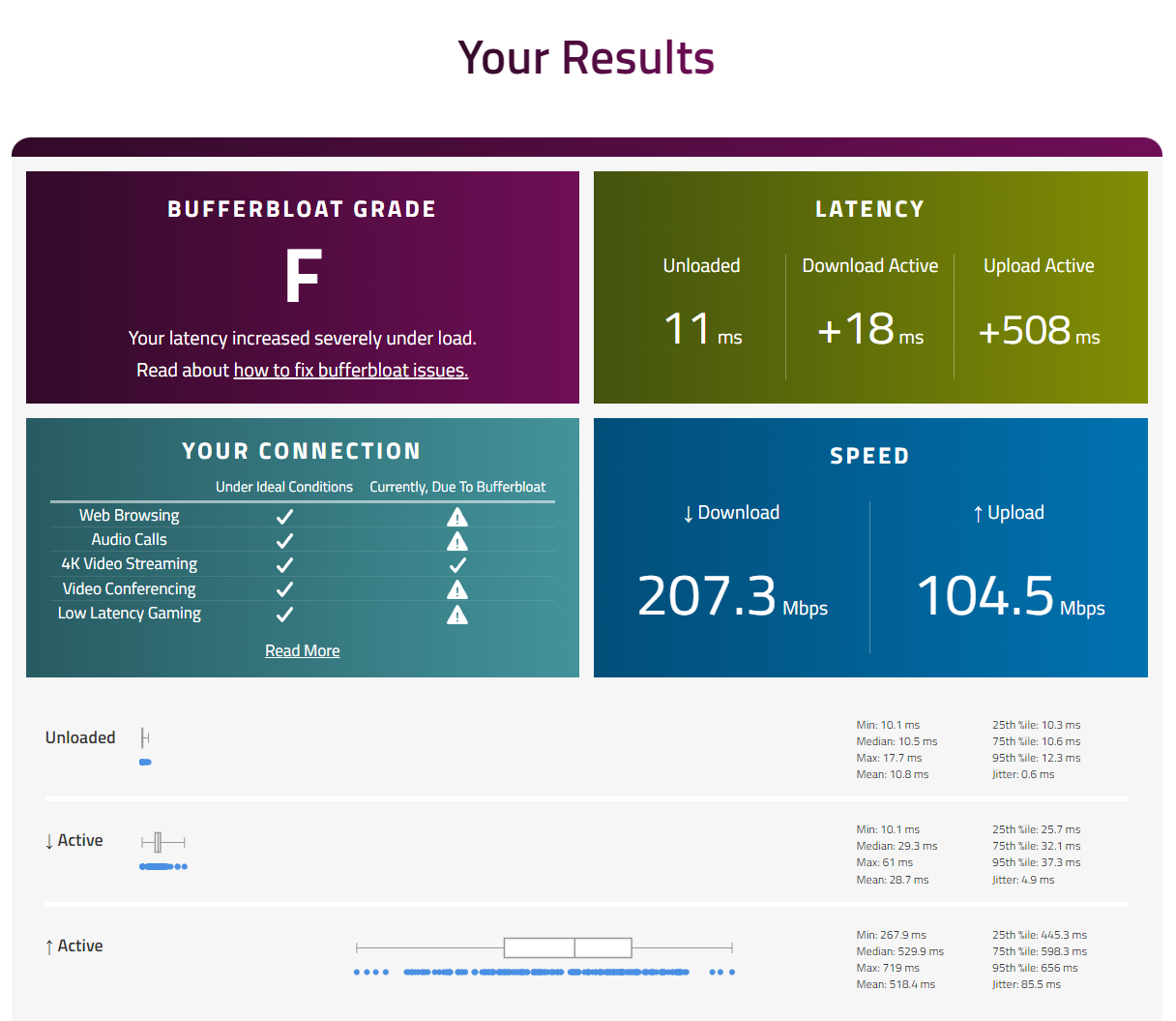

Wäre mit Ubiquiti etwas vorsichtig. Hier ein UDR an einer 200/100 AON-Leitung.

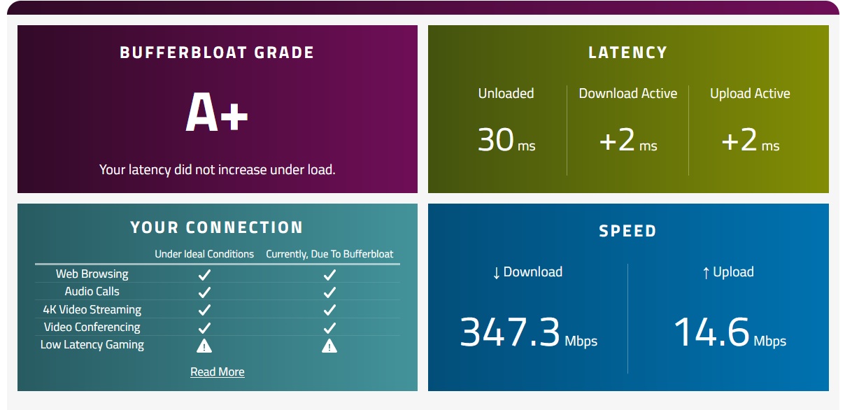

Würde ich so grundsätzlich nicht unterschreiben, hier mal die Ergebnisse des Cloud Gateway Ultra, sind halt oftmals auch Momentaufnahmen:
Reaktionen: LukS
Wieso zeigt er bei mir ein Ausrufezeichen?
Ganz schön pingelig der Test...
