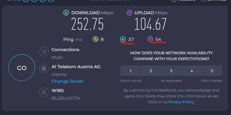

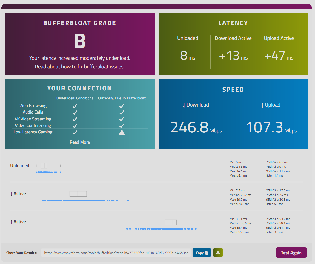

Ich hab jetzt unter Verbindungseinstellungen Übertragungsgeschwindigkeit meine 250 und 100 MBit/s eingetragen.

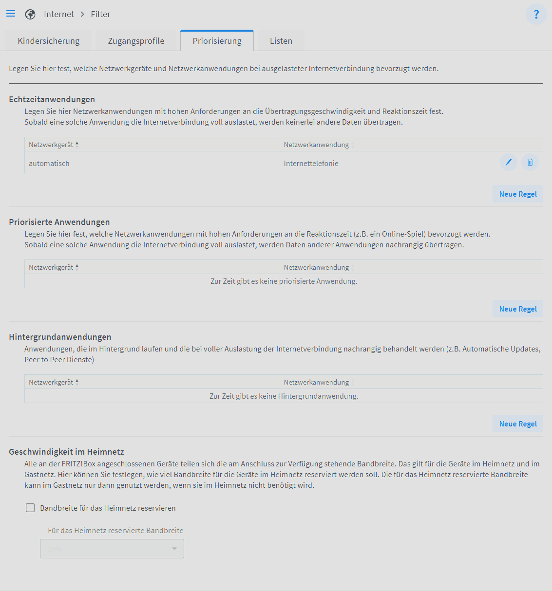

Unter Filter -> Priorisierung -> Geschwindigkeit im Heimnetz -> hacken bei "Bandbreite für das Heimnetz reservieren" und auf automatisch gestellt. Das soll ja Ingress-Shaping aktivieren.
Dann sieht das so aus:
Download ist jetzt in Ordnung, aber Upload ist jetzt unglaublich hoch.
:freak:

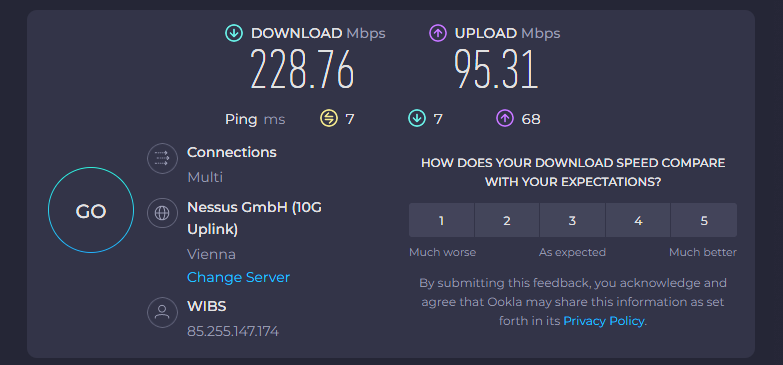

Auch kommen so nur mehr 230 und 95 MBit/s an...

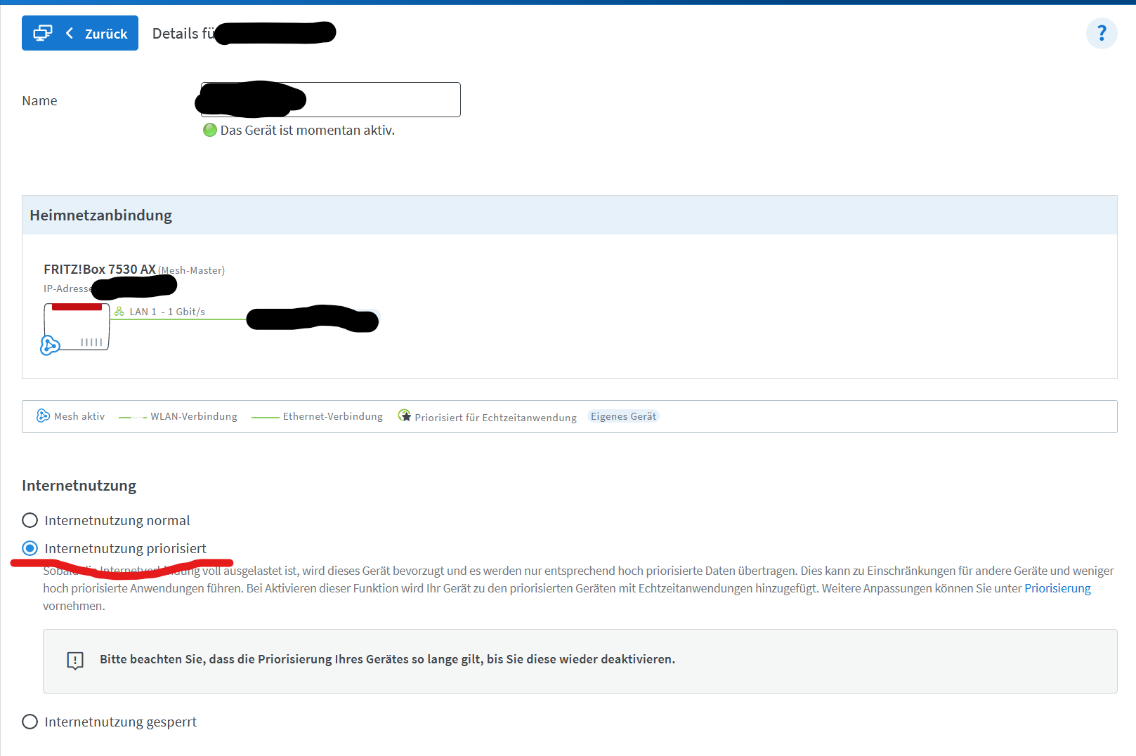

LukS schrieb:
Ich musste gerade suchen wo das geht...
Was stell ich hier am besten ein?
Nicht dort:
Du gehst auf "Heimnetz" -> "Netzwerk" und wahlst dann deinen PC aus und klickst rechts auf das "Bearbeiten"-Symbol. Dann kannst du dort das Geraet priorisieren:
@NJay
Wenn ich meinen PC so wie beschreiben priorisiere, dann wird es ebenfalls schlechter:
Ich weis bald nicht mehr weiter.

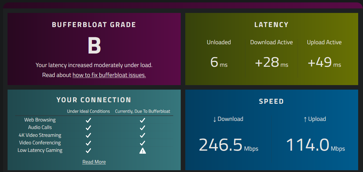

Kann mir jemand erklären, warum die 4040 so stark mit Bufferbload zu kämpfen hat?
Hat sie nicht. Spürbarer Bufferbloat wie bei der 7590 bewegt sich im Bereich von 150 ms aufwärts. Mit deinen Ergebnissen solltest du keine Beeinträchtigung haben, der Waveform Test ist da etwas zu streng.
Probier doch aber jetzt mal, ob die Probleme im Spiel mit der 7390 weg sind und dann nochmal mit der korrekt eingestellten 4040. Ich denke nicht, dass du einen Unterschied merkst, dann liegt es eher an etwas Anderem.

Mit priorisierung echtzeit gräbst du ja auch alle Ressourcen ab, sowas würde ich maximal noch meiner ringklingel geben.

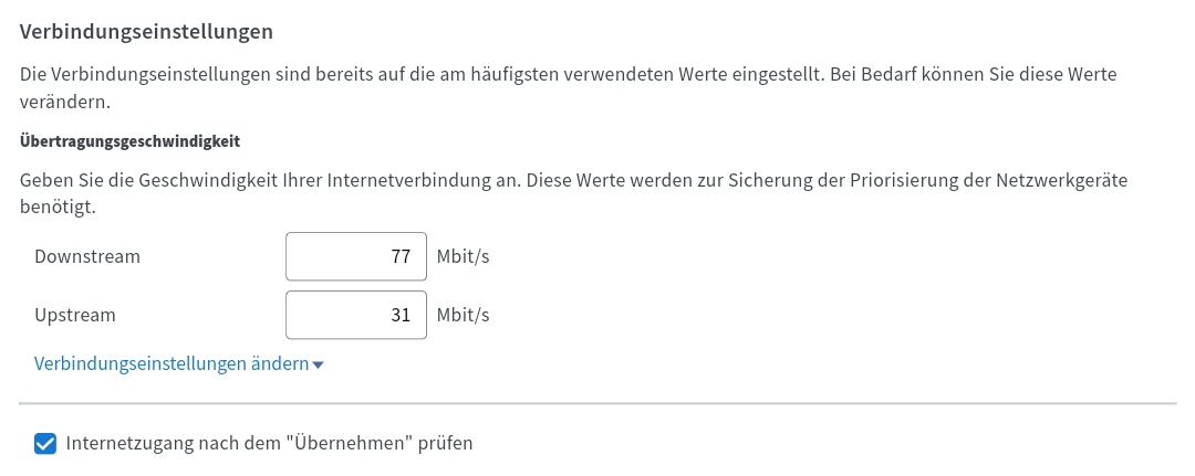

Hast du deine Geschwindigkeit in der Box eigentlich eingetragen?
Ich habe einfach 100 und 40 eingetragen was größer ist als meine anschlussgeschwindigkeit (habe kein voll sync), mit Haken an Internet überprüfen, und dann hat die Fritzbox mir das selber gesetzt.
Ja, hab ich:
[IMG]https://www.computerbase.de/forum/attachments/1709920611341-png.1462939/[/IMG]
[IMG]https://www.computerbase.de/forum/attachments/1709920763600-png.1462941/[/IMG]
Dann passt der Download, aber Upload hab ich dann 100-200ms. :freak:
Spiele wie Battlefield 5 sind dann unspielbar.
Also hab ich das wieder rausgenommen.

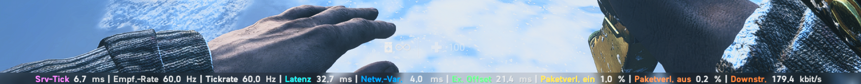

Nochmal zur Klarstellung, du hast mit der 4040 mit aktiviertem Ingress Shaping und korrekt eingestellter Datenrate die Symptome im Spiel und nicht nur das schlechte Messergebnis bei Waveform?
@DLMttH
Mit der 4040 hab ich immer Probleme. Sie werden nur mehr oder weniger, je nach einstellungen.
Battlefield 5 immer der selbe Server
Fritzbox 4040:
250/100 MBit/s + ingress shaping:
starker Packetverlust von 0.2 bis 5%
Latenzprobleme usw.
1000/1000 + ingress shaping:
Packetverlust von 0 bis 5%
Latenzprobleme usw.
1000/1000 kein ingress shaping
Latenzprobleme usw.
250/100 kein ingress shaping
starker Packetverlust von 0 bis 7%
Latenzprobleme usw.

Ich denke ehrlich gesagt, dass deine 4040 defekt ist. Sie hat den selben Chipsatz wie die sehr verbreitete 7530 und die hat definitiv keine Bufferbloat-Probleme und verursacht erst recht keinen Paketverlust an Stellen, wo die 7390 einwandfrei arbeitet.

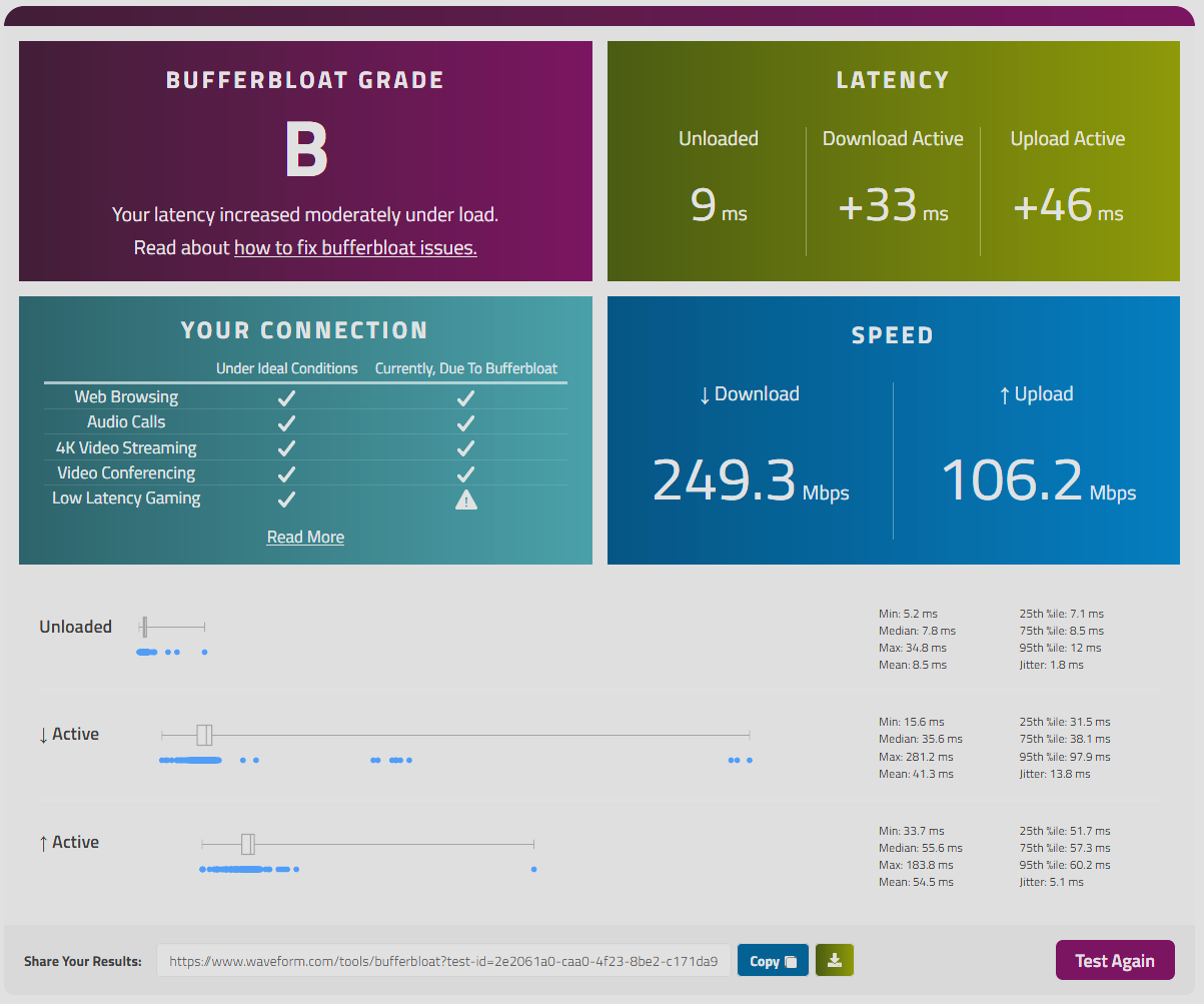

Ich weiß eigentlich nicht wo du ein Problem hast.
Dein Bufferbloat ist sehr gering, das bestätigt doch der Test auch.
9ms ohne Last. Mit (voller) Last geht deine Latency vielleicht auf 30-35ms. Halte ich für durchaus normal.

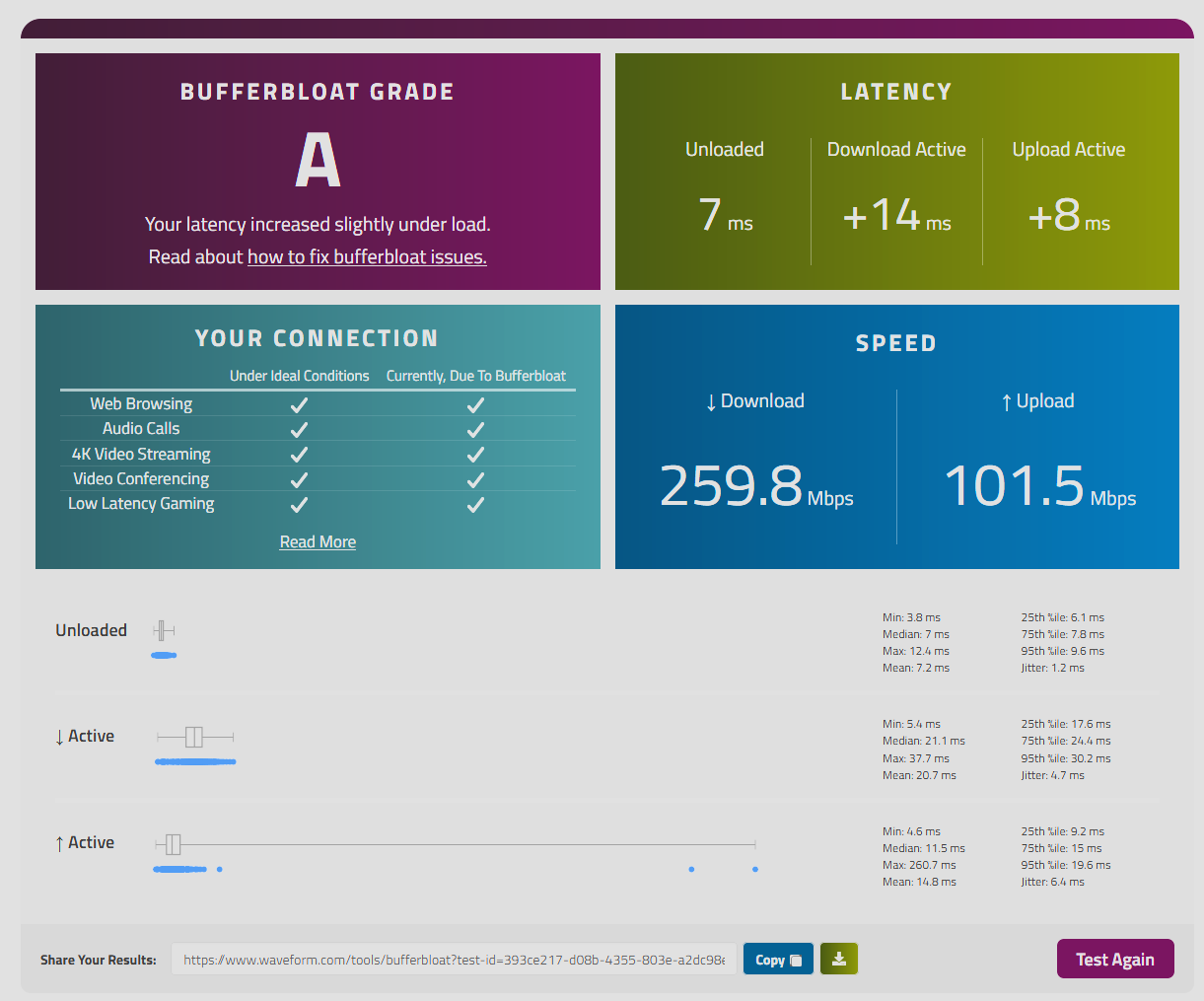

Ich war gestern bei einem Freund mit einer Fritzbox 7530 AX, aber einem anderen Provider im selben Glasfasernetz.
Seine Firtzbox übernimmt die Geschwindigkeitseinstellungen unter Zugangsdaten und unter Filter->Priorisierung Heimnetz automatisch ohne Probleme.
Danach ist der Waveform Bufferbloat Test A+.
Auch Spiele funktionieren konstant und ohne Probleme, auch wenn man Downloads zb über Steam im Hintergrund startet oder irgendwelche Uploads startet.

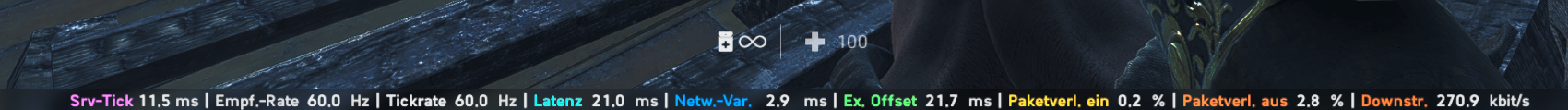

Gestern dann noch das Firmwareupdate für meine 4040 gemacht. Wenn ich meine 4040 genau so einstelle wie seine 7530 AX, kommt bei mir das raus:
Auch konstanter Packetverlust von 0,2-2% und Jitter des Totes in Battlefield 5.
Ohne irgendwelchen Priorisierungen:
Paketverlust ist nur mehr 0-0,2% und BF5 läuft fast lagfrei. Immer noch nicht wirklich gut, aber Priorisierung kann man bei der 4040 vergessen.
