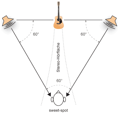

Wie groß sollte der Abstand zwischen dem TV und den Lautsprechern links und rechts davon sein wenn der Sitzabstand zum TV 2,6 m betragen würde?
Wie hoch sollten die Lautsprecher wegen dem Sound am besten stehen(auf Kopfhöhe?, oder darf es auch niedriger sein)?
Wenn ich eine Soundbar kaufe, macht es dann einen Unterschied ob der Fernseher in der Ecke oder an einer flachen Wand steht? Ist der Sound dann immer gleich gut/schlecht?
Ein Stereodreieck ist ein gleichschenkliges Dreieck, bei dem jeder Winkel 60° beträgt. Bei einem Sitzabstand von 2,6m müssen die Lautsprecher also 3m von dir und 3m voneinander entfernt sein.

Ich werde mir eine Soundbar/Sounddeck kaufen müssen denn ich bekomme kein Stereodreieck hin. Mehr als 2 m Abstand zwischen den beiden Lautsprechern bekomme ich in meinem Zimmer nicht hin :(
Ich weiss nur noch nicht ob ich mir eine günstigere Soundbar wie die Samsung HW-M450(200 Euro) kaufen soll oder eine teure wie die Nubert nuPro AS-250(mit allem Zubehör knapp 700 Euro).
Naja 2m Abstand sind schon okay. Man sollte nicht päbstlicher als der Pabst sein. Die Nubert ist gerade mal 70 cm breit. Das macht einen großen Unterschied.
