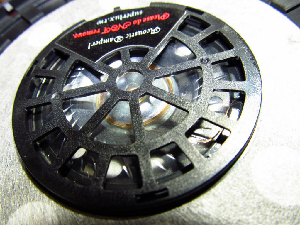

Die Treiber kommen in die Kopfpolster von einem Skihelm, offen ist also kein Problem. Außerdem habe ich keine großen Erwartungen an die Soundqualität, es geht mehr um die Beschallung und Rhythmus.
Auf den Bildern sieht man eine kleine Platine, was ist der Zweck dieser? Und ist der Evo identisch aufgebaut?

Die Platine dient als Träger für die Spulen-, und Kabelenden. Gleichzeitig als Schutz beim Löten der Kabelverbindungen, um die Spule durch Hitzeeinwirkung nicht zu beschädigen.
Es werden nur die Kabelenden beim Umbau entlötet. Bitte die Platine nicht zu hoher Hitzeinwirkung aussetzen, denn wenn sie sich komplett löst, dann ist auch der Spulendraht oft gerissen und damit die kapsel defekt.

Das Superlux HD681 Evo ist ein wenig anders aufgebaut.
Hier ist eine Bebilderte Anleitung für das EVO.
