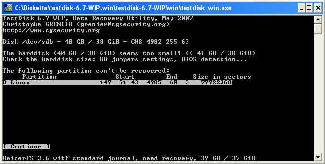

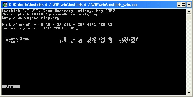

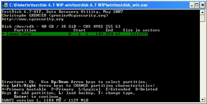

ich habe einen SUSE 8 - PC als Fileserver laufen.
Heute bootet die Kiste einfach nicht mehr und bleibt mit
"GRUB>" hängen.
Ich habe diese Festplatte jetzt per USB-IDE-Adapter an meinem XP-PC
angeschlossen.
Testdisk für XP bringt folgende Screens.
Wer kann mir helfen?
Gruß
Marcel

Bei dir steht eine zweite Partition in der Partitionstabelle.
Gehe daher mal in Testdisk auf das Menü Advanced wähle deine verlorene Partition aus, und bestätige bei Superblock.
Bei Ext2/3 (wenn ReiserFS formatiert, teile es mit) kann auch das Menü List angezeigt werden.
Teile mal mit, ob wenn du bei List bestätigst, deine Daten angezeigt werden.
Viele Grüße
Fiona

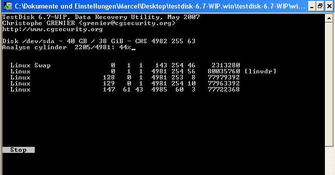

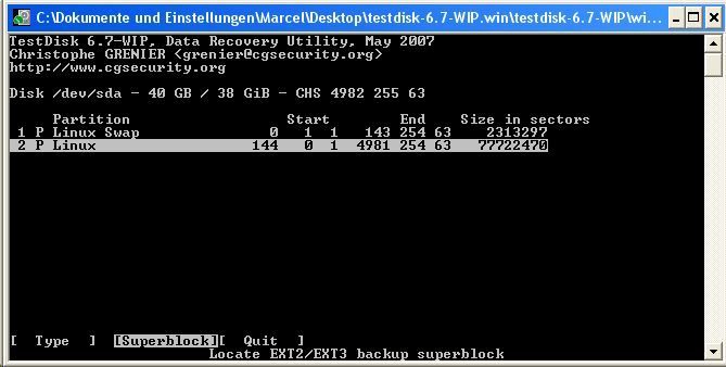

Hallo Fiona,
danke für Deine schnelle Hilfe.
Folgende Screens bekomme ich jetzt:
Gruß
Marcel

Hi,
ja, könnte ReiserFS sein. Ich habe noch einen Suse-PC, der hat auch ReiserFS.
Macht das ReiserFS ein Problem?
Datenrettungssoftware? Das klingt nicht gut.
Ich habe sehr viele verschiedene Datei-Typen, da auf der Kiste eine alte Ausschreibungssoftware (Client-Server) installiert war.
Da gibt es dann Dateien wie ".ss1, .da1" etc.
Macht das Probleme?
Gruß
Marcel
Wäre wichtig das du es genau wissen würdest.
Sicherlich ist ReiserFS bei einem Server mit vielen kleinen Dateien ideal.
Testdisk findet aber leider keinen Backup Superblock.
Infos um den zu versuchen Wiederherzustellen mal hier;
http://www.cgsecurity.org/wiki/Nach_dem_Gebrauch_von_TestDisk#ReiserFS
Aber nur wenn du sicher bist, das du Reiserfs installiert hast.
Ansonsten mache erst eine Diagnose mit einer Testversion von Datenrettungssoftware, um es herrauszufinden.
Ich weiß nicht ob reiserfsck helfen würde.
http://wwwbs1.informatik.htw-dresden.de/svortrag/ai97/Schindler/reiserfs/ck.html
Daher kann die Partition nicht mit Datenwiederhergstellt werden.
Auch weiß ich nicht wie eine Reparatur mit
Vielleicht mal mit Datenrettungssoftware einen scan machen;
http://www.recoveryourdata.com/linux-reiserfs-data-recovery.html
Photorec unterstützt es leider nicht.
http://www.cgsecurity.org/wiki/PhotoRec_DE#Dateisysteme
Teile es erstmal mit.
Viele Grüße
Fiona
