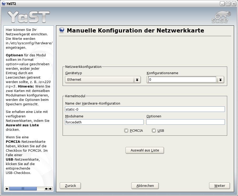

aber 6 Stunden habe ich das ganze probiert Nforce-Treiber unter Suse 9.2 zu installieren damit
der Onboard LAn funktioniert nur ohne erfolg.................... :mad:
Ich würde halt gerne mal online kommen................
Sushi
Um die nvidia Onboard-Lan Karte zu aktivieren, folgende Tips:
1. Yast starten --> Netzwerkgeräte --> Netzwerkarte
2. Unter zu konfigurierende Netwerkkarte 'Andere (nicht erkannte) wählen und 'konfigurieren' anklicken.
3. Unter Modulname 'forcedeth' eingeben und auf weiter klicken (screenshot).
4. Solltest du an einem Router hängen kannst du auf der nächsten Seite noch den Standardgateway und Nameserver(DNS) konfigurieren, ansonsten einfach beenden
P.S.: Der Nvidia nforce-Treiber baucht dafür nicht installiert sein! Das 'forcedeth' Kernel Modul ist eine Open Source Alternative für nforce Lan-Karten, die SuSE gleich mitliefert.

Bedingung: Kein WLAN !!!
Ups, da kommt davon wenn man die Threads nur gaaanz schnell durchschaut ;)
wenn du ein modem oder einen router an deine netzwerkkarte anschließt brauchste dir keine sorgen zu machen, da muss nur die netzwerkkarte laufen. mein damaliger onboard gigabit ging wunderbar unter 64bit. alles was direkt im kernel ist läuft generell unter 64bit.
