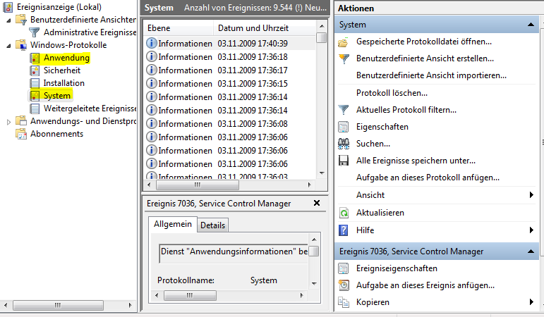

Habe mal ein Bild angehängt. In den marktierten Bereichen nach Einträgen suchen.
alles klar, ich werd dort mal nachsehen. momentan ist da nix zu sehen, aber momentan geht mein usb anschluss auch so wie er soll. mein dvd laufwerk ebenfalls. wenns gehn soll gehts nicht, und wenn man die fehler sehen will gehts... schweinerei^^
