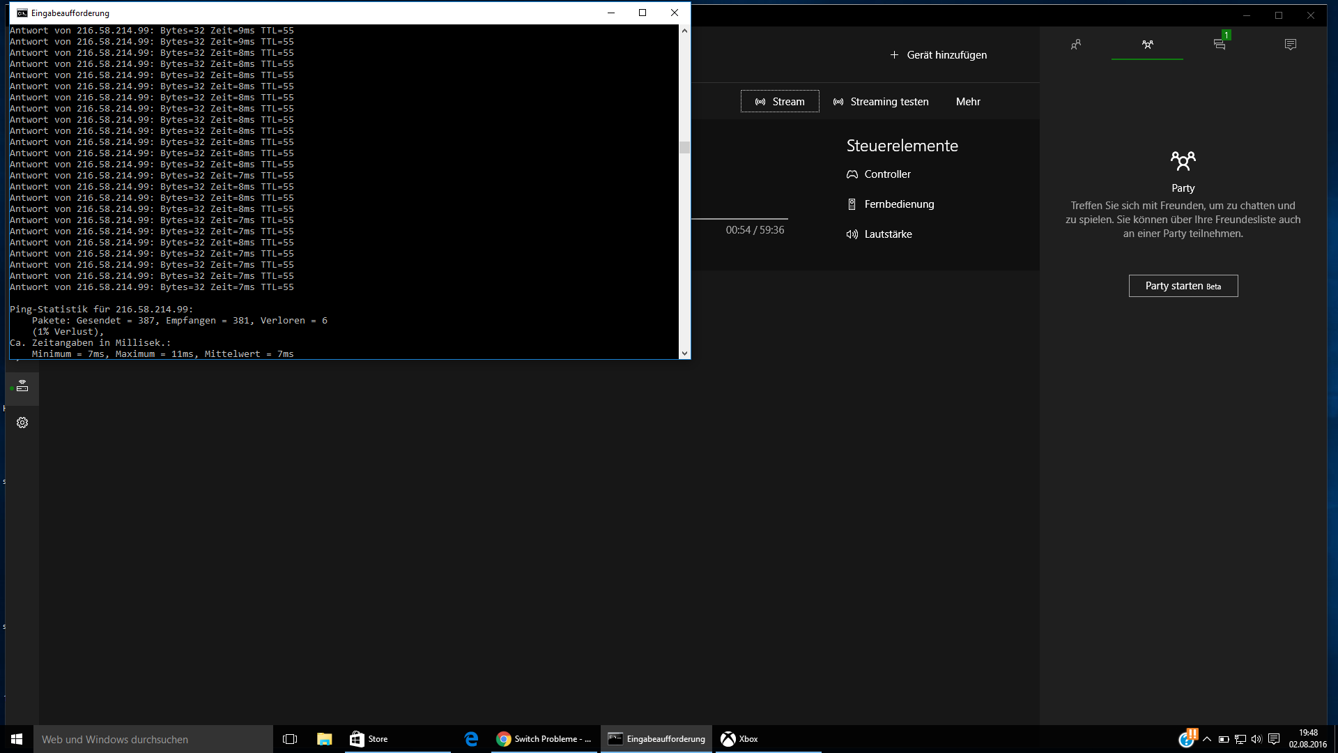

Kannst du da mal einen PC statt der XBOX anschließen?
Dann beim Suchfeld
cmd eingeben
ping www.google.de /t
Es läuft ein Endlos-Ping. Ist irgendwann der Ping weg?

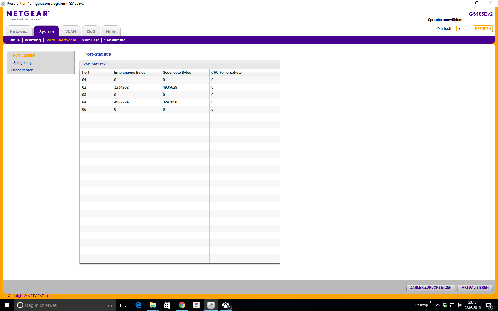

Das mache ich gleich mir ist was unter dem Switch menü aufgefallen siehe Bild

andere frage: wenn du den alten switch wieder dranhängst, ist der fehler weg?
Habe mal mein Lappi direkt mit dem Switch verbunden er bei der Ping Abfrage schon einige Pakte verloren. Habe es mal 1000/full gesetzt bei alle 4 Eingänge(leider kein Erfolg). Beim Router habe ich keine Einstellungen gefunden um das zu aktiveren.
Duplex mismatch oder Kabel?
cat 5 e
Dazu noch die Bilder von die einstellungen vom Switch

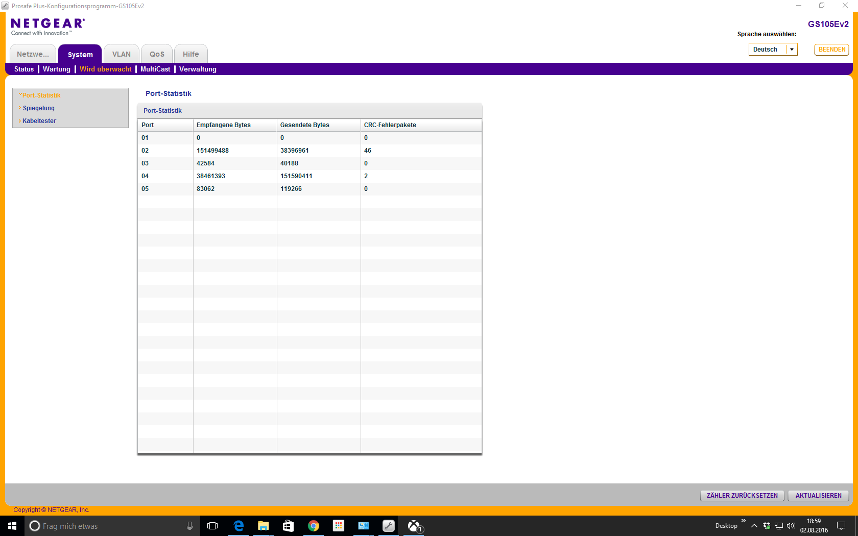

Ich hab die Lösung gefunden einfach den uralten Treiber benützen vom Switch und wolla kein Paket Verlust
also die Versionen ab 4.x kann man vergessen. Habe die Version 1.3.0.3 die läuft ohne Probleme beweiß siehe Bild.
Hätte echt ausrasten können man kauft was und dann funktioniert das nicht ^^.
