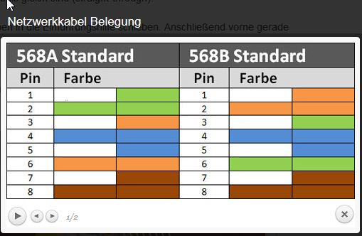

Ich habe mich für TIA 865 A entschieden und die Adern so in die Einführhilfe für den Stecker eingeführt und anließend gecrimpt:

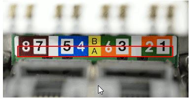

Ebenso habe ich die Kabel in den Netzwerkdosen gemäß Markierung aufgelegt und Mittels LSA Auflegewerkzeug befestigt und darauf geachtet, dass alle Adern auch bis unten in die Halterungen gedrückt wurden.
Sollte also passen. Einzig gewundert hat mich, dass in der Dose quasi 3/6 direkt nebeneinander liegen, im Stecker jedoch nicht.
Denke aber, dass ist in der Dose einfach bauartbedingt. Farblich passt es ja.

Solange du die richtige Farbe auf die richtige Pin-Nummer gelegt hast, ist alles richtig. Du hast richtig erkannt, dass je nach Hersteller die Reihenfolge unterschiedlich sein kann. Hauptsache Pin 2 ist grün, egal ob Pin 2 links, rechts, oben, unten, hinten, vorne,... ist. 😉

Hast Du evtl. auch vorher mal kontrolliert, ob die dortige Aderanschluß-Nummerierung (bzw. die Farbcodierung) mit der auf dem Doseneinsatz übereinstimmt?​
Nein - wenn Du beim Anschließen genau nach der verlinkten Anleitung vorgegangen bist, ist der Fehler mit dem aus Deinem in #1 beigefügten zweiten Bild offensichtlich.

Ja, das müsste passen, Aufrduck in der Dose siehe im 1. Beitrag.

Zwar ist die Lage nicht identisch (Dose: 3/6 direkt nebeneinander / Anleitung: Lage 3/4/5/6) aber Nummern und Farben stimmem unterm Strich überein.
Würde nur passen, wenn's denn auch intern im Doseneinsatz auch entsprechen verschaltet ist - was meistens nicht so ist. Leider passt oft der Dosenaufdruck nicht...
Du hast jetzt vermutl. das V-Kabel auf der einen Seite gem. der Anleitung und in der Dose gem. des dortigen Aufdrucks aufgeschaltet - dadurch, dass somit eigtl. auch nur eine Ader falsch beschaltet ist, deutet das wohl genau auf die 100MBit/1GBit-Problematik hin.​

eia/tia A oder B ... in der Schule lernt man A = Amy-Land. B = Europa und der Rest der Welt.
Wichtig ist, das man auf beiden Seiten den selben Standart nimmt.

Solange Pin-Nummer und Farbe passen, ist die Lage und Anordnung egal. Wäre wirklich komisch wäre aber tatsächlich, wenn z.B. 2 Grün an aufgedruckt tatsächlich auf 4 geht. Kann ich mir kaum vorstellen, dass ein Hersteller das so falsch aufdruckt. Aber: Irgendwo muss ja der Fehler sein.
