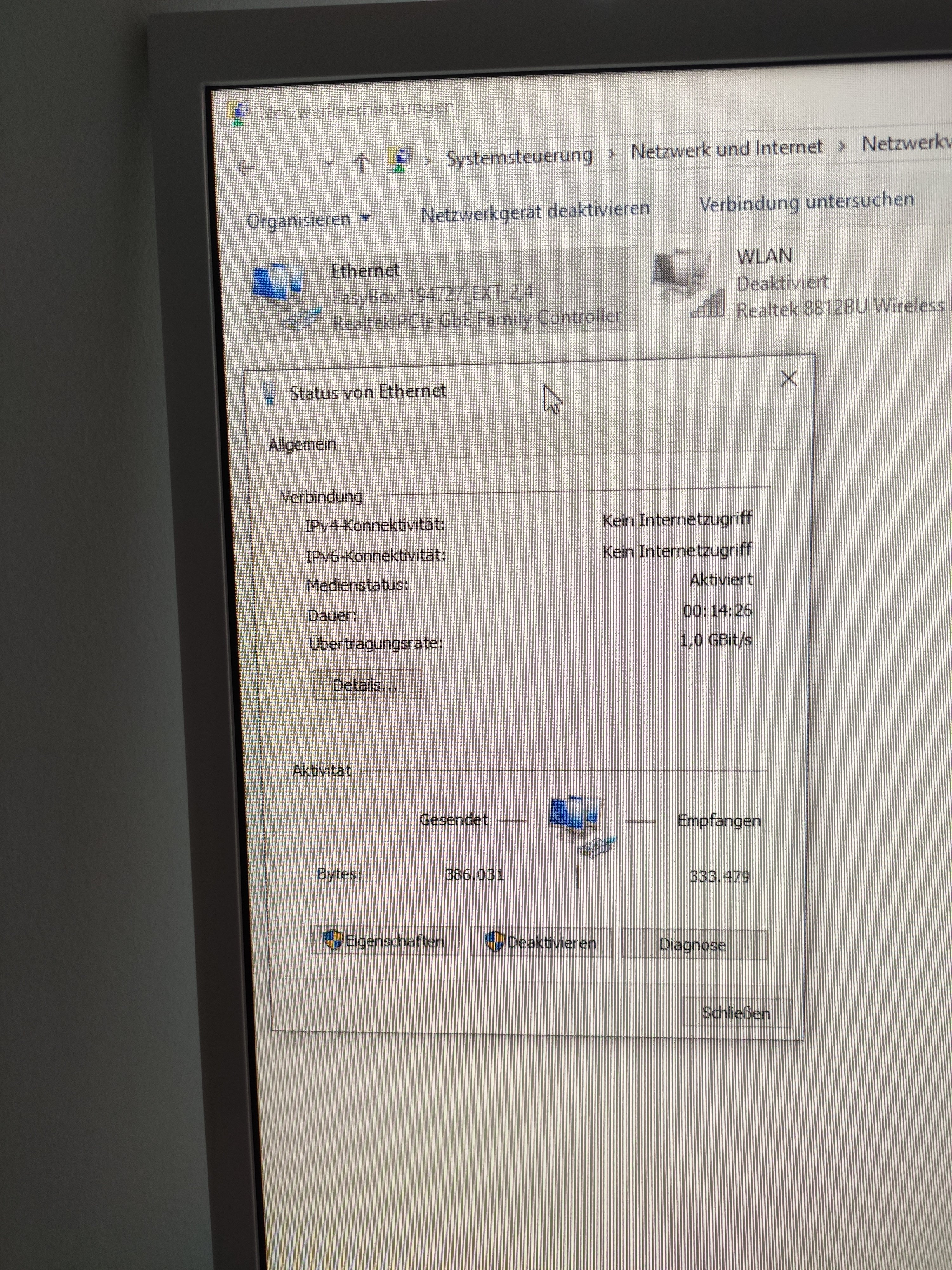

Sorry, aber ich benötige noch einmal kurz eure Expertise. Ich habe das alles nochmal geändert, d.h. der Router hängt jetzt an dem Kasten. Von dort aus geht ein Kabel zu einem Wlan-Access-Point. Dieser läuft auch. Jetzt habe ich den Rechner auch am Router über das Patchfeld verkabelt. Leider scheint es so zu sein, dass der Router die
Verbindung weiter zum Access-Point leitet und dadurch ich am Rechner eine Lan-Verbindung habe aber kein Internet. Bilder kommen gleich. Ich danke euch schon mal für die Hilfe.

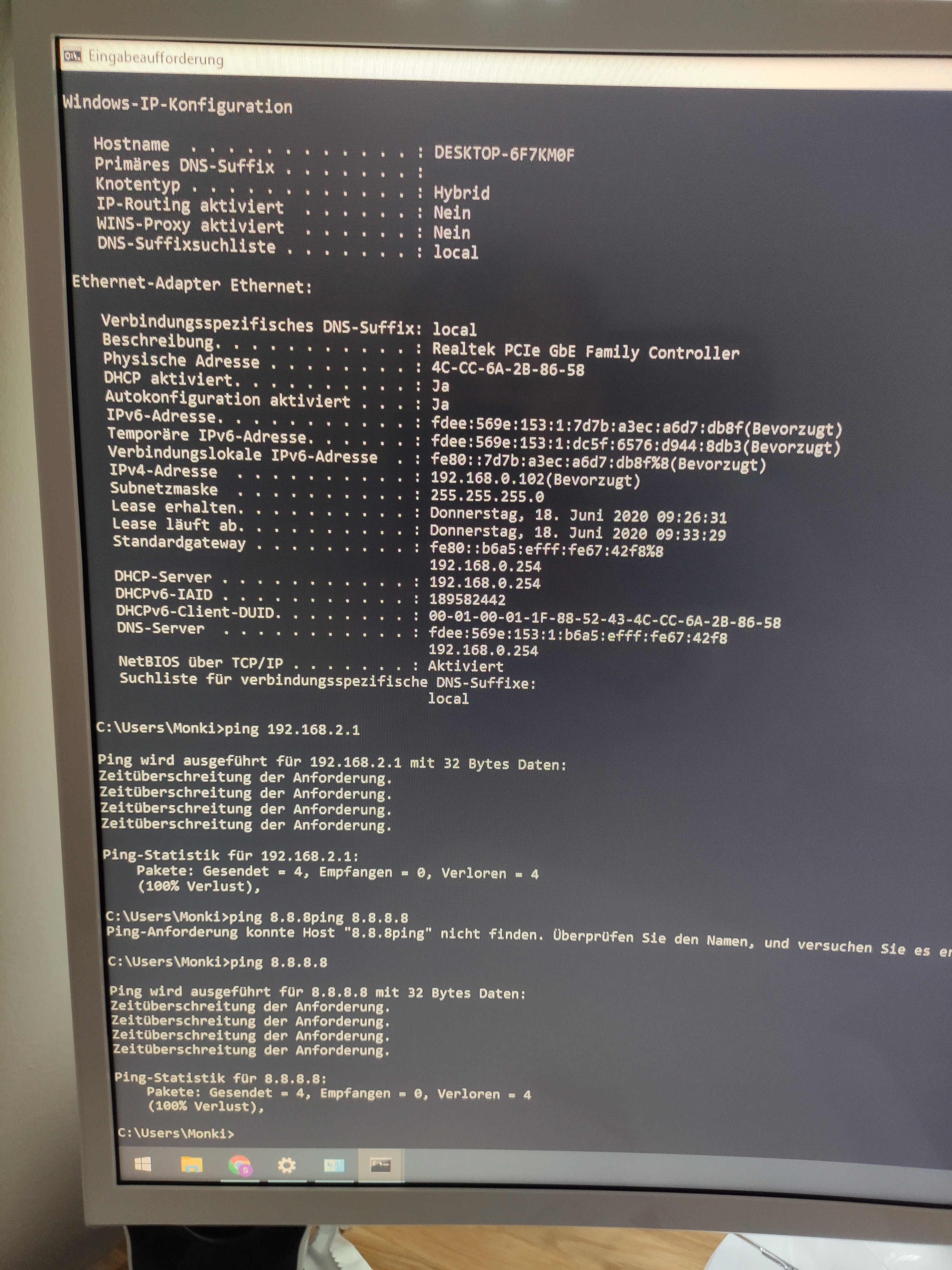

Kannst du bitte mal folgendes tun?
Start --> cmd
--> ipconfig /all
--> ping hier.die.ip.des.routers.eingeben
--> ping 8.8.8.8
Ergebnisse als Screenshot posten.

Dein PC bekommt via DHCP die IP-Adresse 192.168.0.102, dein Router hat deinem Ping zufolge aber die 192.168.2.1. Das passt nicht und es ist klar, dass es keine Verbindung gibt, weil die IP-Adressen in verschiedenen Subnetzen sind.

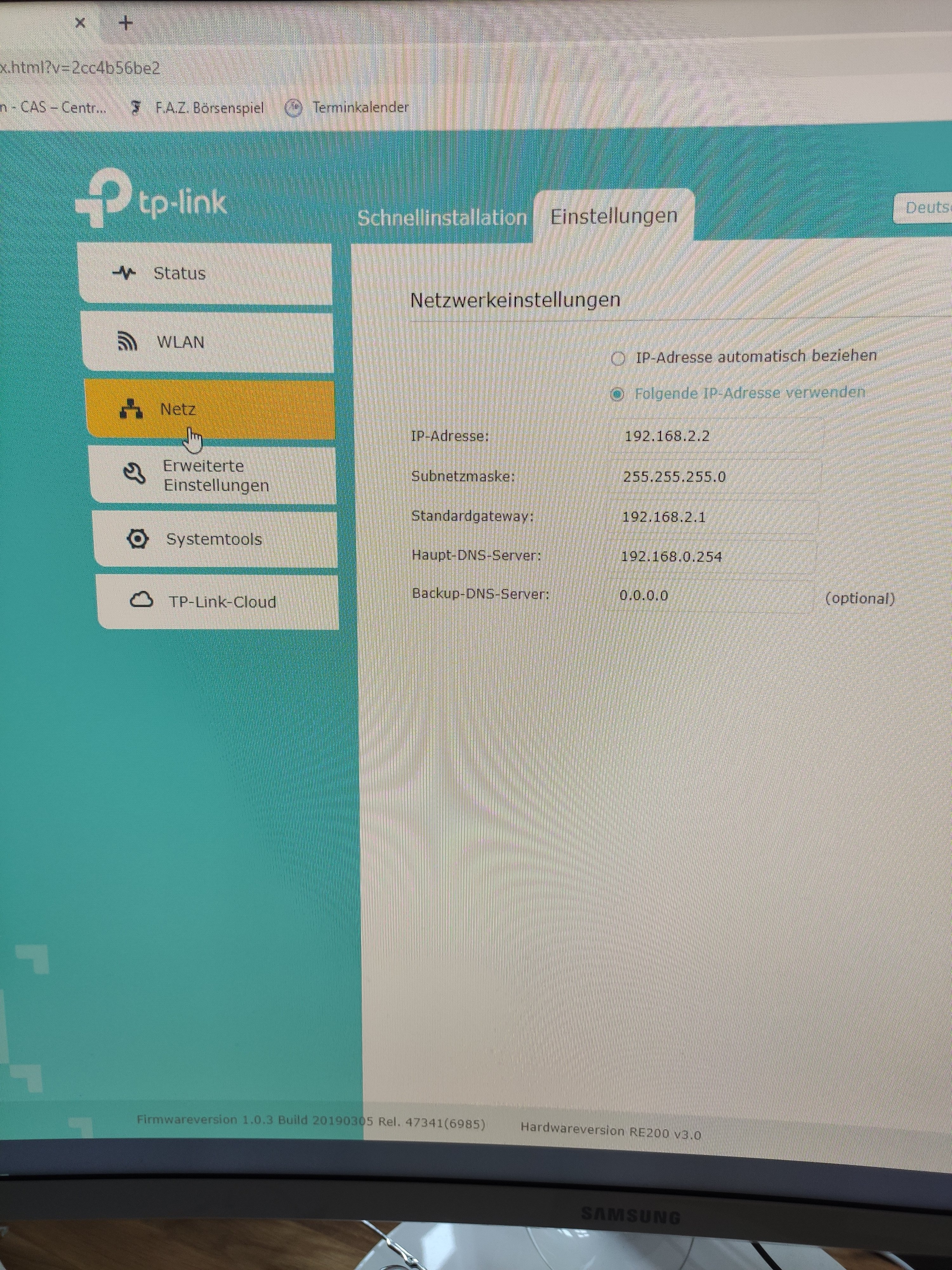

Der Access Point, von dem du redest, wird mit ziemlicher Sicherheit ein WLAN-Router sein, den du als Access Point betreiben willst. Wenn dem so ist, dann ist dort der DHCP-Server aktiv und dieser vergibt dann eben IP-Adressen aus dem 192.168.0.x Bereich -> und schon knallt es. Es darf im Netzwerk nur einen DHCP-Server geben, den im Router. Bei zwei DHCPs muss man wissen was man tut und vor allem müssen sie für Parallelbetrieb konfigurierbar sein, was bei Consumer-Routern nicht der Fall ist.
Also:
- Browser öffnen und in den AP einloggen (vermutlich mit 192.168.0.1 *)
- die DHCP-Einstellungen suchen und den DHCP-Server deaktivieren
- IP-Einstellungen suchen und dem AP zB die 192.168.2.2 geben
- Browser schließen
- LAN-Kabel am PC raus und wieder rein
- Browser öffnen und in den AP einloggen (nun mit 192.168.2.2)
- Einstellungen speichern
- ausloggen
- fertig
Wichtig ist auch, dass der vermeintliche WLAN-Router-als-AP nicht mit dem WAN-Port mit dem Switch verbunden ist, sondern mit einem seiner LAN-Ports.
*) Es kann auch sein, dass der AP/WLAN-Router die 192.168.0.254 hat.

Hallo, ich kann leider keine Einstellungsmöglichkeit zum DHCP bei dem Access-Point finden. Allerdings ist mir aufgefallen, dass ich den Wlan-Repeater nicht als Access-Point konfiguriert hatte. Ich kann nur die folgenden Einstellungen im Netz ändern. Ich habe die IP geändert, allerdings weiß ich nicht was in die anderen spalten muss. Bitte hilf mir, ich bin am verzweifeln.
bender_
Banned
- Nov. 2012
- 8.311
Welches Modell?Monks007 schrieb:Von dort aus geht ein Kabel zu einem Wlan-Access-Point.
Prüfe zuerst an der EasyBox den DHCP Bereich. Sollte er die .2 einschließen änder ihn auf zum Beispiel 192.168.2.10 bis .200.
Dann mach das mal. Danach sollte der DHCP Server eh deaktiviert sein.Monks007 schrieb:Allerdings ist mir aufgefallen, dass ich den Wlan-Repeater nicht als Access-Point konfiguriert hatte.
IP adresse und Subnetzmaske sind richtig.
Standardgateway: 192.168.2.1
Haupt DNS: 192.168.2.1
Dann sollte das klappen
