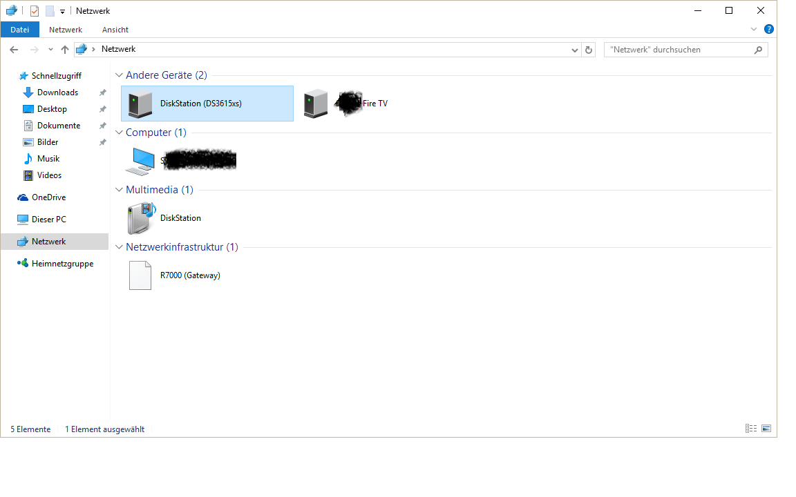

Also bei mir funkt es auf einem gerade frisch aufgesetzten Win10 Rechner ohne Probleme.
Windows findet ohne Probleme das Netzlaufwerk in der Netzwerkumgebung und mit dem Samba Server sowie den Servereigenen Benutzerkonto löpt es auch.
Komisch. Was ist bei meinen Win 10 Rechnern anders als bei dir. Wie gesagt, es sind nur die Win 10 Rechner bei mir betroffen. Aber ALLE!

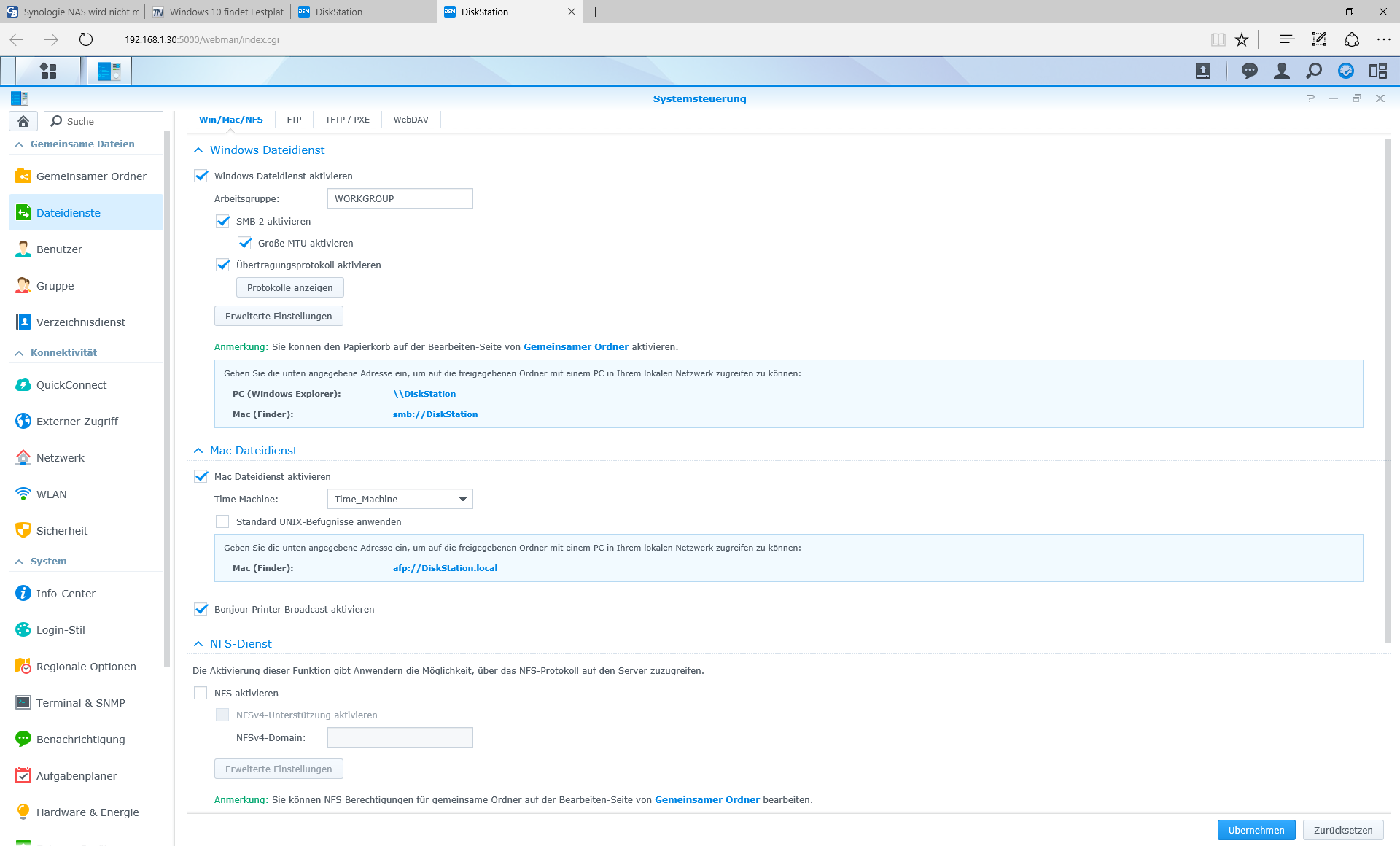

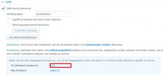

Hier mal ein Paar Screenshots u.a. mit der Konfig der Diskstation:
Bei mir stehen die Einstellung genauso im NAS. Aber immer noch das gleiche Problem.

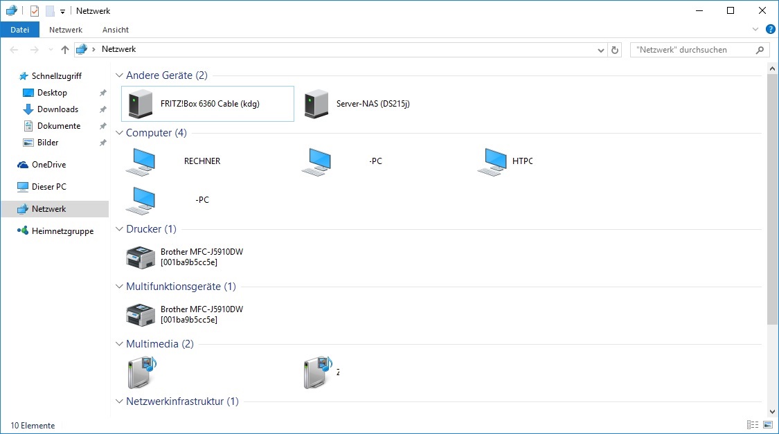

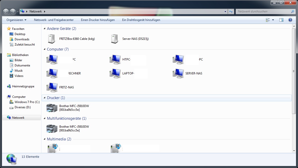

Vergleich: Win 7 und Win 10 - aktuell in meinem Netzwerk. NAS-Server fehlt in Win 10 !

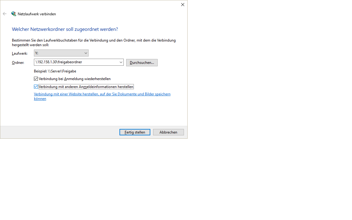

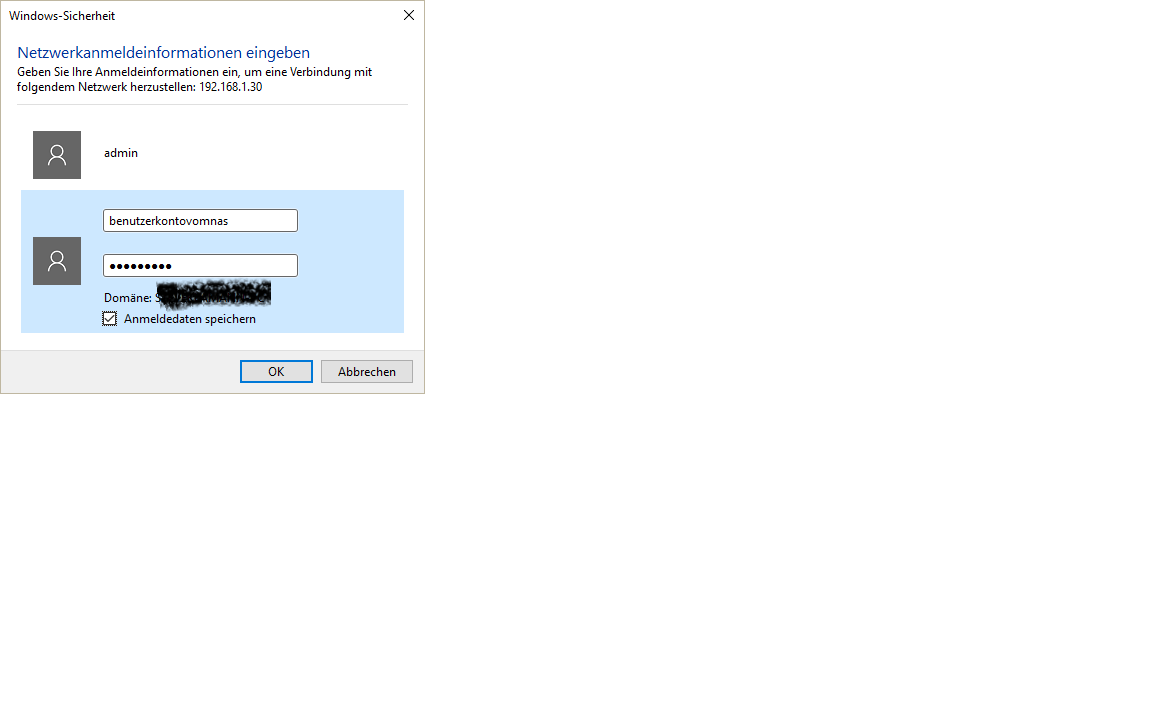

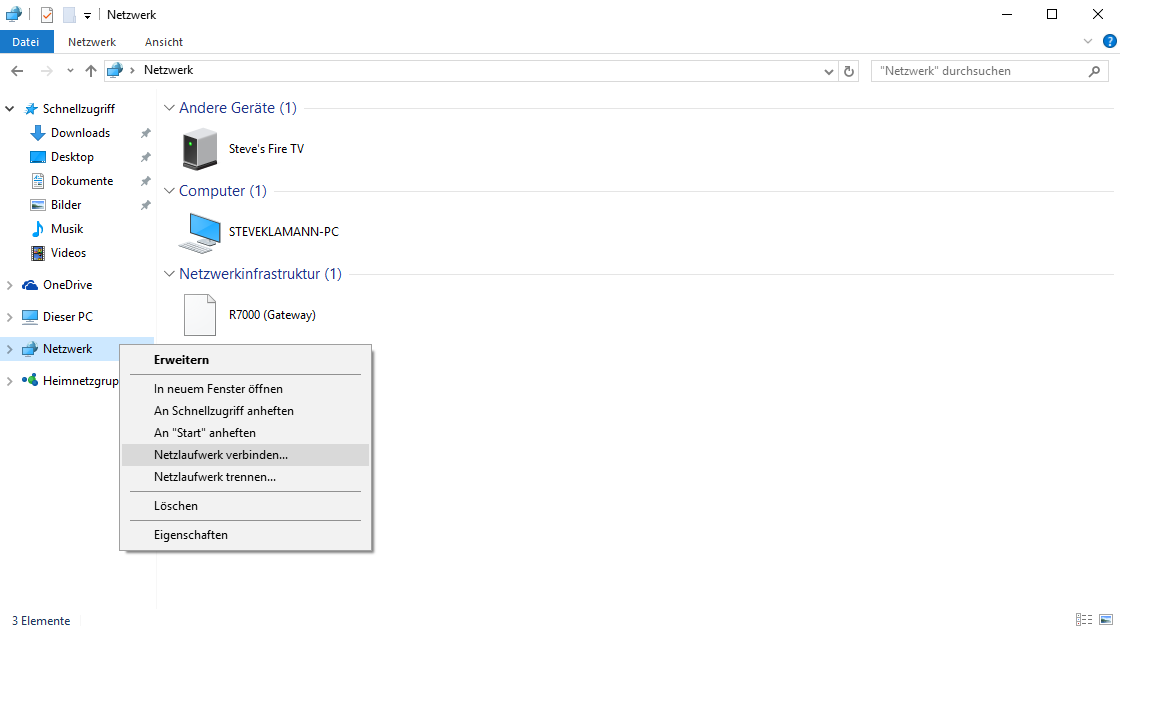

Starte mal den Explorer und füge dort manuell ein Netzlaufwerk hinzu:
Habe auf dem Foto einen Vertipper drin am Anfang muss dort \\ip\odner und nicht \ip\ordner stehen

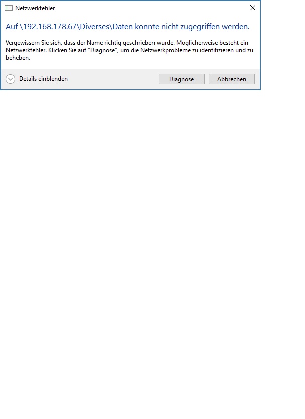

Die von dir genannte Methode geht leider nicht. Kommt eine Netzwerkfehlermeldung.
Mit der Methode:Kein Netzwerkzugriff

Ich würde mal folgendes probieren, da es bei mir ein ähnliches Problem gelöst hat:
Im DSM unter:
Control Panel -> File Services -> Win/Mac/NFS -> Advanced Settings -> Max protocol for Windows file service
auf 'Enable SMB 2' oder 'Enable SMB 3' einstellen.
Im DSM unter:
Steht bei mir auf SMB 2. SMB 3 hat aber auch nichts gebracht.
