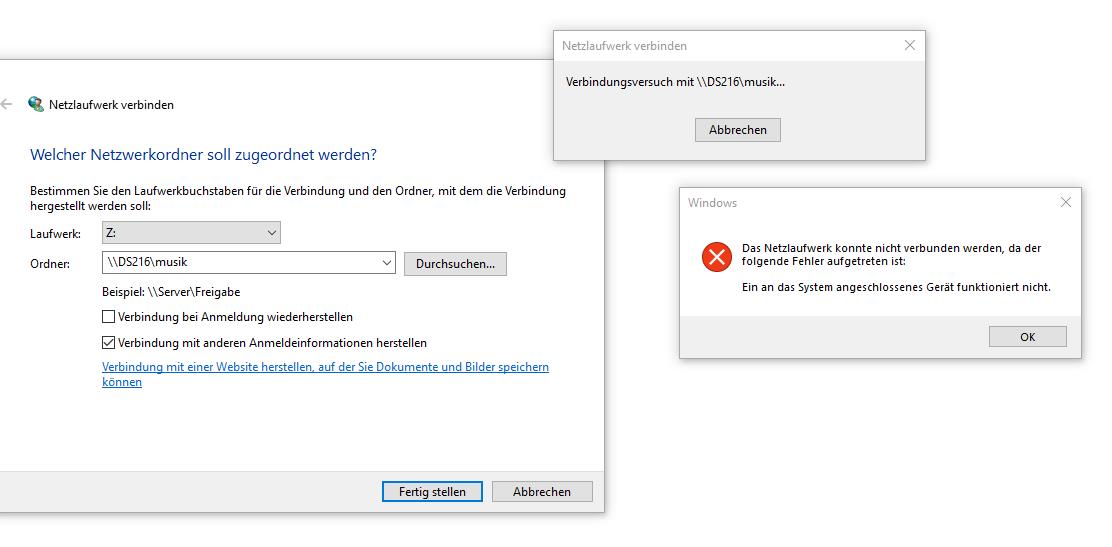

Ich kriegs nicht hin. Hab auch nur \\DS216 versucht, ohne Unterordner. Auch mit der IP.

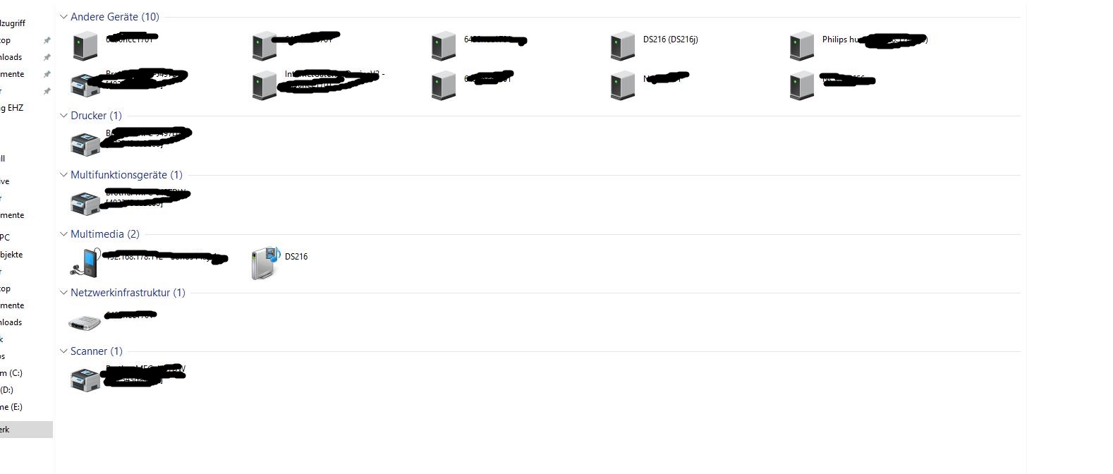

Die DS wird im Netzwerk angezeigt, aber damit komm ich nur auf die DSM-Oberfläche

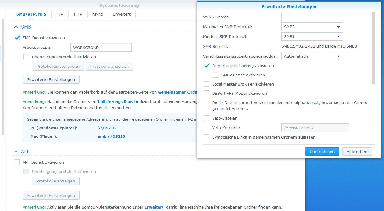

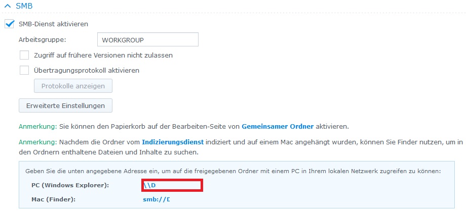

Zeig einen Screenshot der SMB-Einstellungen (Systemsteuerung -> Datendienste -> Reiter 'SMB/AFP/NFS') vom Gerät.
In der Ansicht befindet sich auch noch ein Button 'Erweiterten Einstellungen'. Davon auch einen Screen.
