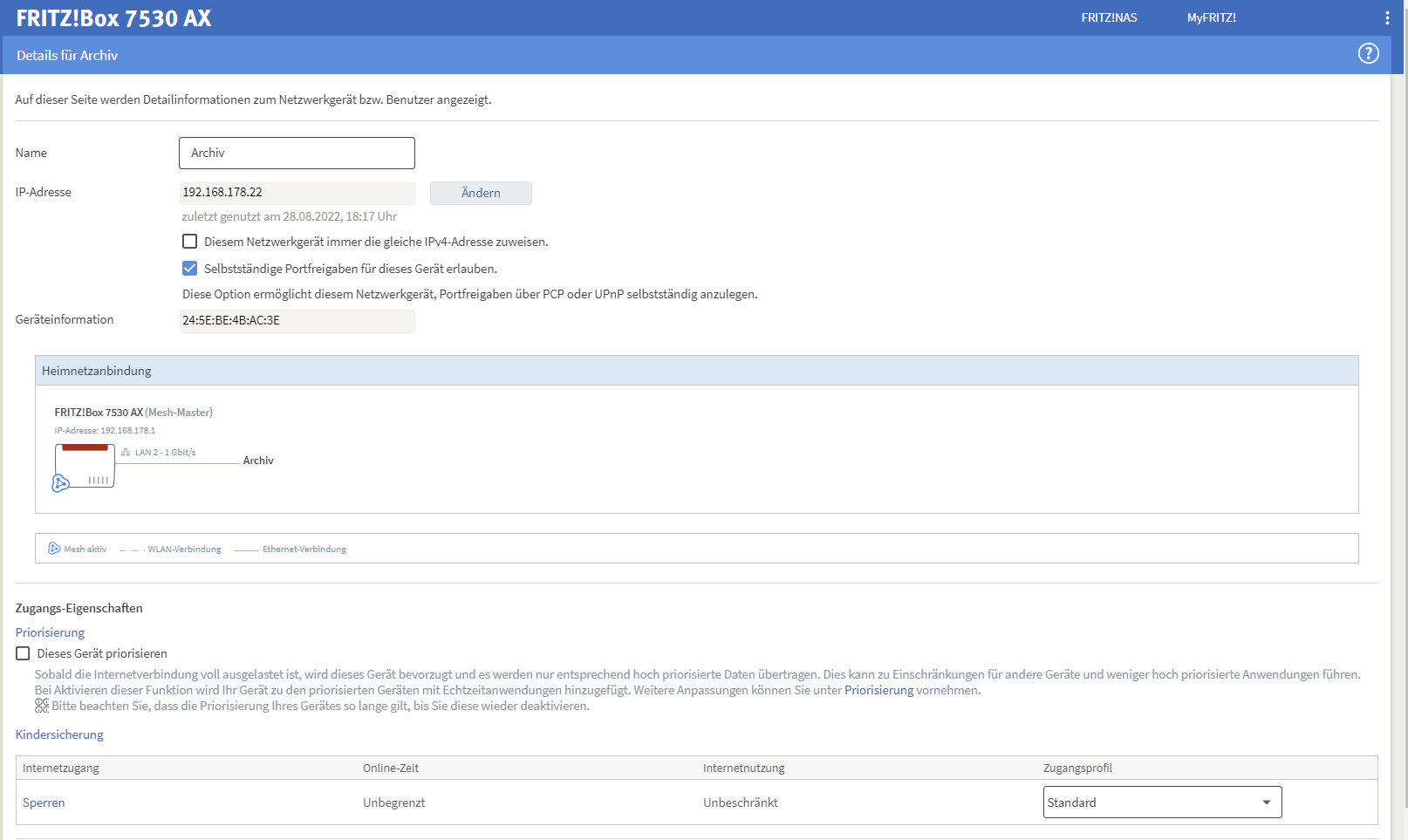

Bist Du auch sicher dass die Fritzbox das NAS online sieht?
Bei meiner 7590 mit Labor zeigt die Box in der NW-Übersicht an "verbunden mit ..." falls es online ist.

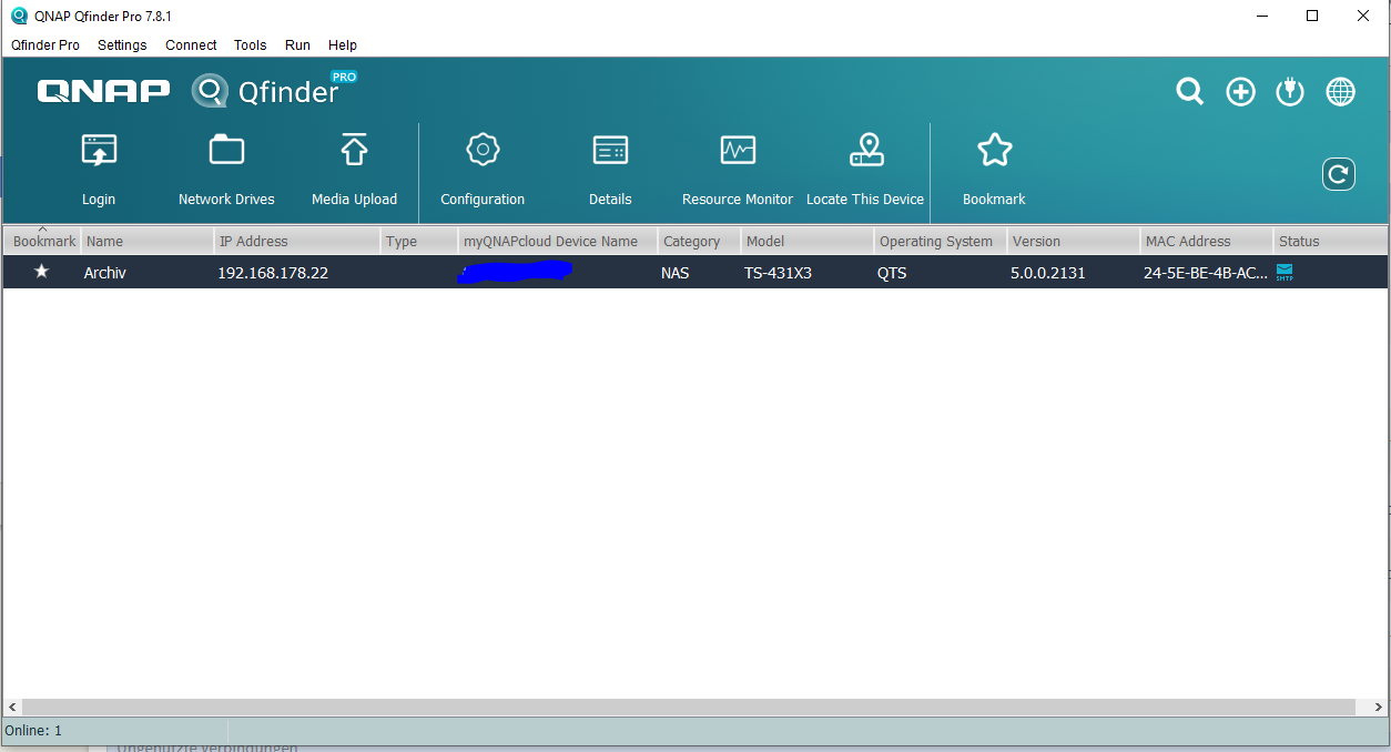

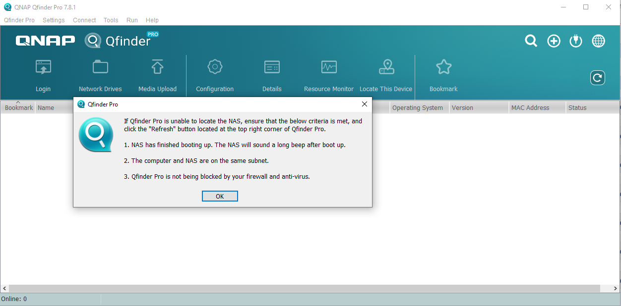

@prian das hab ich probiert, es ist in QFinder erschienen, aber hat sich nicht verbinden können. Dann wieder zurück umgesteckt und es hat wieder die richtige IP angezeigt.
Nach einem Doppelklick seiht man aber leider diese Error Meldung:

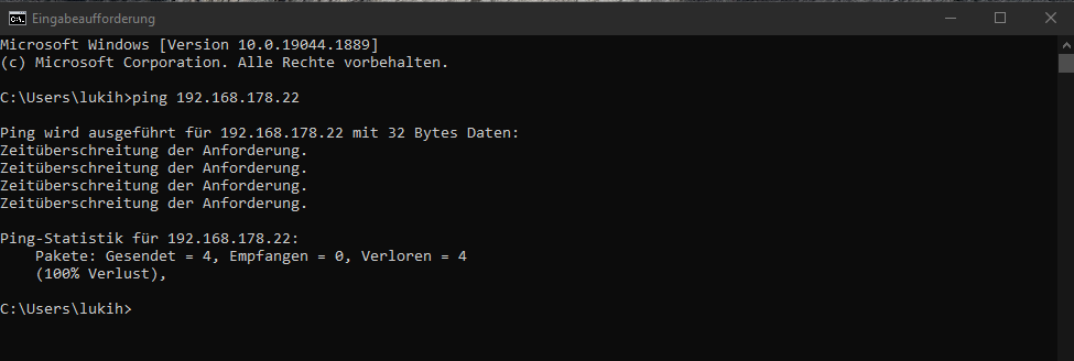

Pingen geht auch nicht: "Zeitüberschreitung der Anforderung."

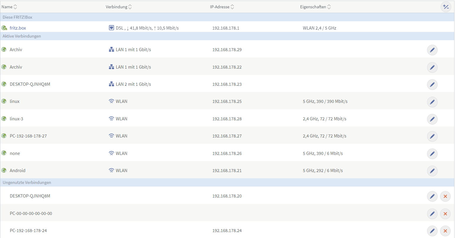

Wenn ich die IP Adresse in Chrome eingebe geht auch nix. Komisch ist aber die Fritzbox Ansicht:
Es werden bei IP Adressen 2229 angezeigt? aber nur die 22er ist aktiv? Stimmt was mit meiner fritzbox nicht?

edit: Habe Qnap Finder am Notebook runtergeladen und dort ist der gleiche Effekt. Es wird angezeigt, aber ich komme nicht weiter und es verschwindet aus der Liste. Wenn ich das Lan kabel vom NAS ein und ausstecke wird's wieder angezeigt und es beginnt von vorne. Als nächstet werde ich das Modem tauschen und schauen was passiert...
@omavoss vorgestern hats's noch funktioniert, heute soll es kaputt sein? Ich weiß nicht... Glaub da ist was anderes falsch...

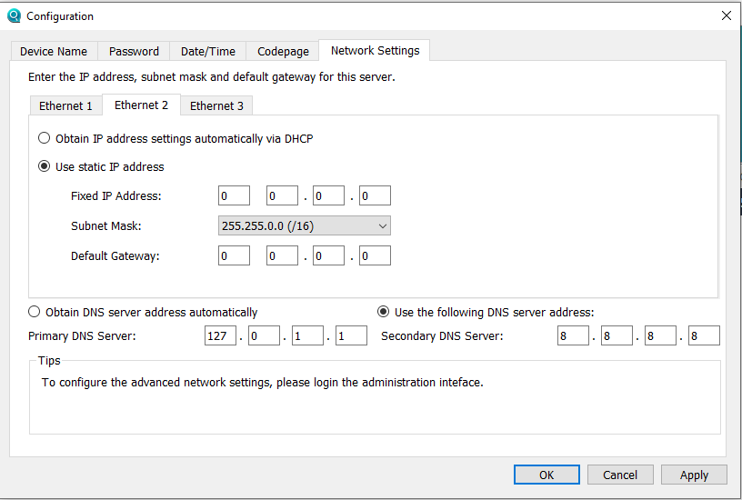

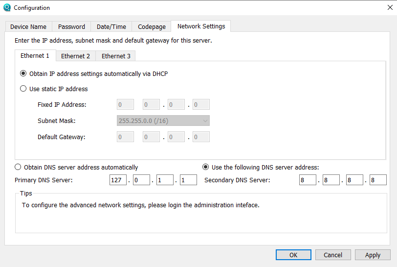

Liegt das Problem da irgendwo? Irgendwie ist Ethernet 3 das aktive, deshalb hab ich da auch damals die Statische IP Adresse vergeben.
Ich bin bisher nur in Berührung mit der IP-Adresse gekommen, passt die Subnet Mask so? DNS Server Adresse so in Ordnung?
Mein PC ist auf der Subnet mask 255.255.255.0. Hier ist das selbe eingestellt aber mit (/24) zum Schluss, was heißt das?
Soll ich mal eine automatische Zuordnung der DNS Adresse probieren? Kann man irgendwo einen Cache entleeren oderso?

Bei dir ist da aber Einiges nicht korrekt.
In welcher Range für DHCP vergbit die Fritzbox Adressen.
Sie selbst hat ja lt. Screenshots von Dir die 192.168.178.1, da kann eine 10.0.0.2 von der FB vergeben nicht einfach so auftauchen, Du musst das was gedreht haben, und zwar falsch.
Anmerkung: 127.0.1.1 ist sowas von falsch für den ersten DNS.
Wenn, dann wäre das 127.0.0.1 (Lokalhost)!
Tipp: Lass für die Devices die über die Fritzbox verarztet werden das einfach auf automatisch, dann hast Du keinen Stress.
Die Fritzbox ist für die Geräte der DHCP, der DNS und das Gateway.

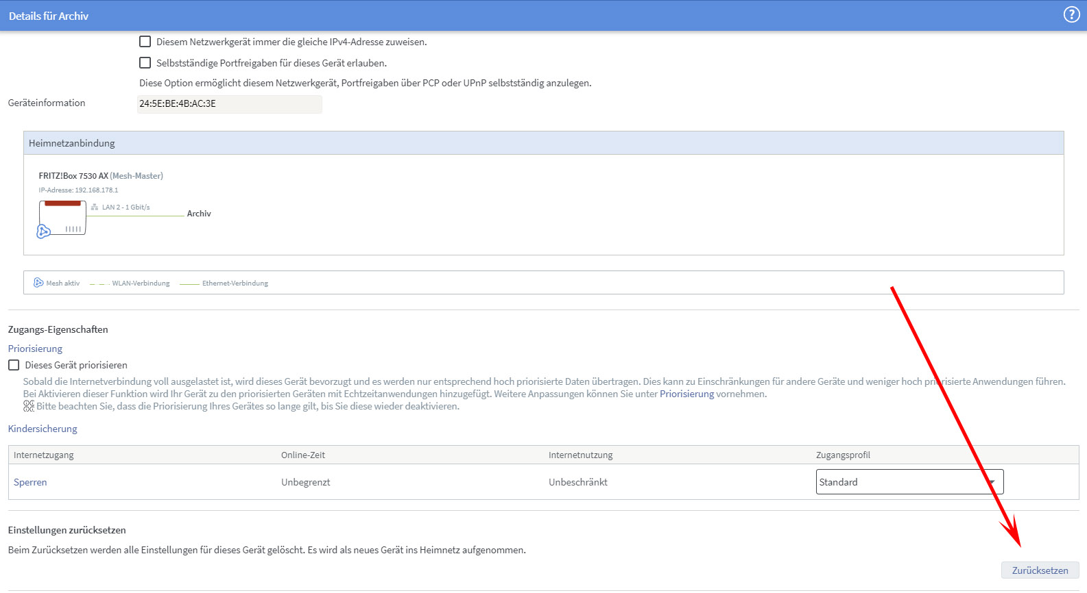

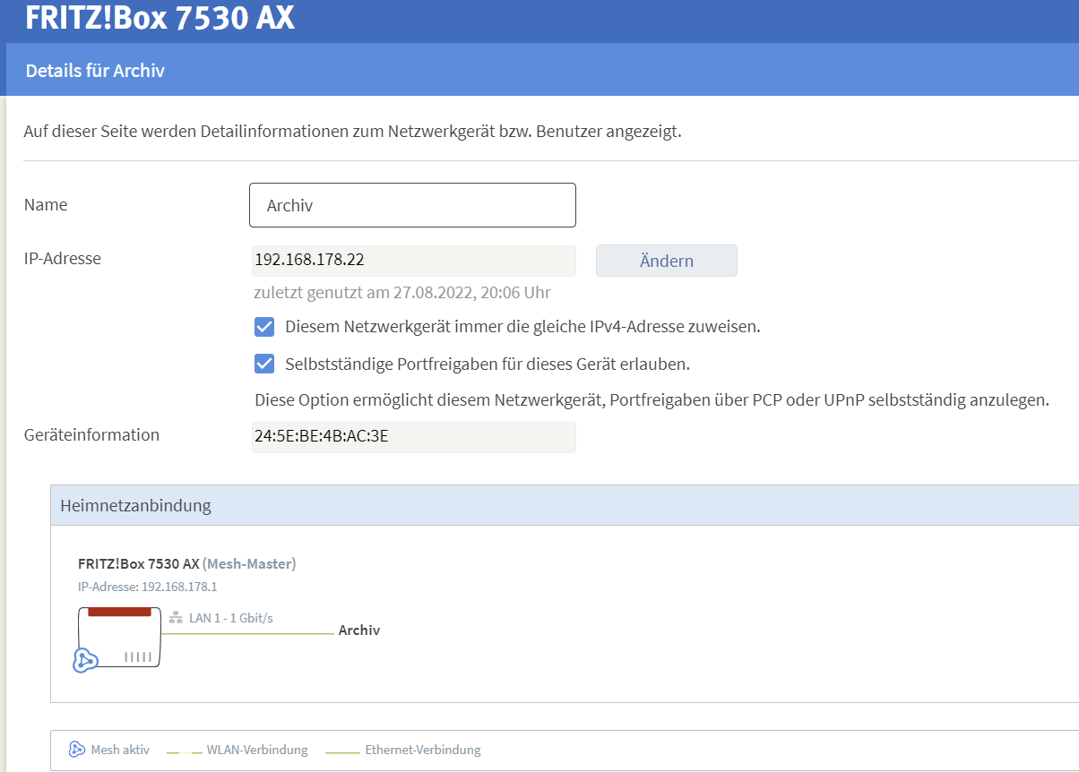

Du kannst in der Fritzbox für die Macadressen des NAS jeweils eine reservierte IP zuweisen oder im NAS eine feste IP AUßERHALB der Range für DHCP fest setzen (bitte mit den Einstellungen der Fritzbox abgleichen).
Wenn Du eine abweichenden DNS für Dein Netz nutzen willst anstatt des Defaults die Dein Provider hat, dann setzte den DNS in der Fritzbox fix auf z.B. 1.1.1.1 oder 8.8.8.8. Das bekommen dann alle Clients.
Du hast weiter oben was von IP-Adressen 2229 gemurmelt, damit meinst Du wohl am Ende mit .22 oder .29.
Da die beiden NW-Anschlüsse am NAS eine eigene MAC haben, bekommen die von der Fritzbox auch eine andere IP zugewiesen.

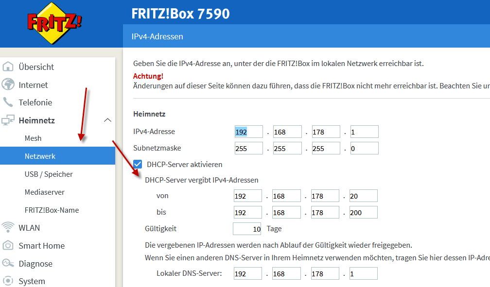

Zeig' bitte mal den Teil der FB, wo die DHCP-Range gesetzt ist.
Abweichenden DNS setzen (statt vom Provider):
Range von DHCP (Heimnetz --> Netzwerk --> Netzwerkeinstellungen --> ggf. weitere Einstellungen --> IPv4-Einstellungen:

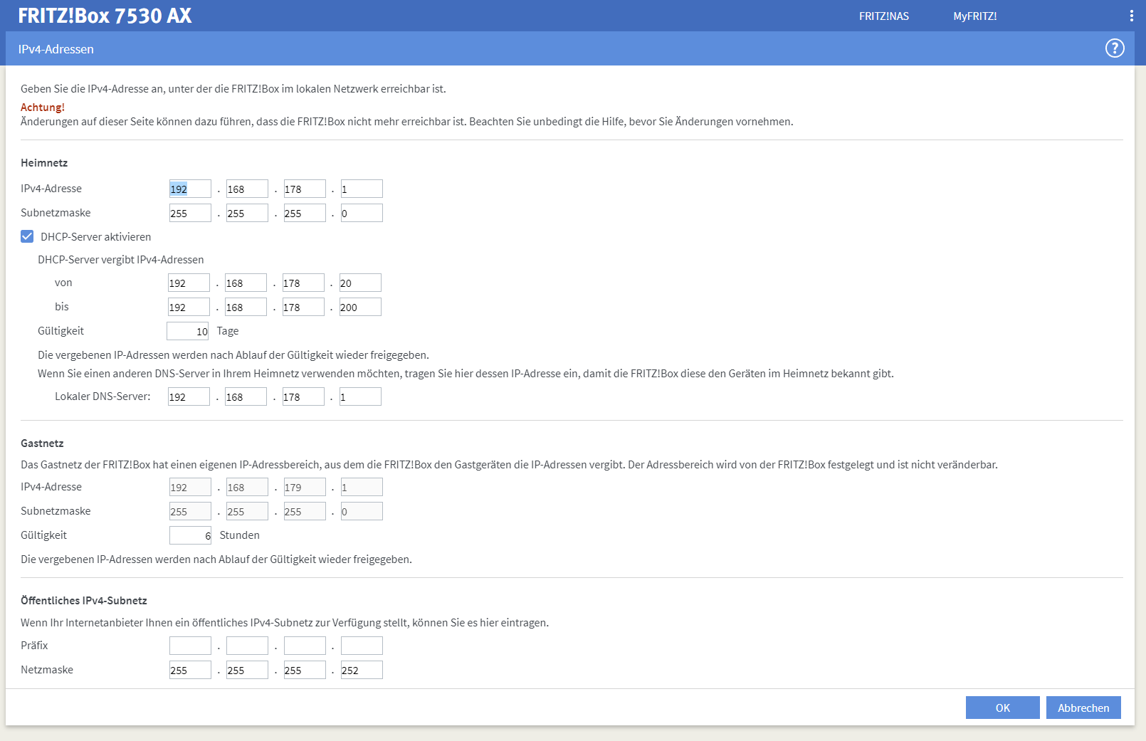

Bin deiner Anleitung gefolgt und hier ist die DHCP-Range!

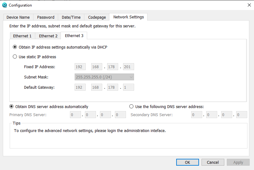

Hab im Qfinder unter Configurator nun "Obtain IP Adress settings automatically via DHCP" und Obtain DNS server adress automatically" eingestellt. Wollte dann in die advanved settings, da ist mir diese meldung entgegen gekommen:
Ist da noch was einzustellen??

@omavoss Das ganze über das A1 Modem hab ich nur gemacht weil ich Fehler ausschließen wollte. Leider Finde ich mein NAS zurzeit auch nur mit dem A1 Router/Modem. Ich will das kack Teil gar nicht verwenden hahaha.
Bis jetzt war Router und Modem das gleiche für mich. Wegen deinem Beitrag hab ich das mal angeschaut und hab mal wieder was gelernt. Ich will die Fritzbox als Router mit integriertem Modem verwenden und das A1 Dings nie wieder sehen.
Ist die erste der beiden Lösungen die edlere/bessere/fehler-unafälligste Lösung? Scheint mir nämlich so.
Falls nicht, werde ich die zweite Lösung ins Visier nehmen.
Muss ich dann im QFinder die statische IP setzen oder in meiner Fritzbox? gibt ja eigentlich zwei Möglichkeiten?
edit: habe es mal in der Fritzbox geändert und mein NAS neugestartet, sodass die änderungen wirksam geworden sind. Hat jetzt die statische IP Adresse 192.168.178.201. Es war auch wieder kurz in Qfinder zu sehen aber war dann wieder weg. Wahrscheinlich muss ich noch die Subnetzmaske umziehen? Das kann ich in der Fritzbox über "Statische IPV4-Route" machen, aber was ist da das Gateway? Oder soll ich das alles im Qfinder machen?
@Lukas23
Der werte @omavoss hat sich viel Mühe gegeben und ich in meinem Beitrag #11 auch.
Nochmals (bei Einsatz von Fritzbox-only):
IP der FB: 192.168.178.1
DHCP-Range: 192.168.178.20 - 192.168.178.200 (siehe #11)
DNS vom Provider oder eigenen, z.B. 1.1.1.1 oder 8.8.8.8 (siehe #11)
Die Clients ALLE erst mal auf automatisch stellen für
IP-Adresse
DNS
Gateway
Es gilt dann IMMER für Clients:
Eigene IP kommt von der Fritzbox via DHCP
Subnetmaske: 255255.255.0 (kommt via DHCP)
Gateway ist immer die Fritzbox (also 192.168.178.1 - kommt via DHCP)
DNS-Server ist die Fritzbox (also 192.168.178.1 - kommt via DHCP)
Wenn das so eingestellt ist für die Clients, dann MUSS im Qfinder das NAS gefunden werden, es MUSS via Ping eine Antwort kommen und der http/https-Zugriff MUSS funktionieren.
Du KANNST - wie auch von @omavoss genannt - dem NAS eine FESTE IP vergeben im NAS selbst, dann aber außerhalb der DHCP-Range (also .2 - .19 oder .201 - .253) oder das statisch innerhalb der DHCP-Range auf Basis der MAC-Adresse des NW-Anschlusses der am NAS genutzt wird (an einem Windows Server wird das als Reservierung bezeichnet, diese spezielle IP wird nur an das NAS vergegeben und das wird in der Fritzbox eingestellt.
Ich hoffe es ist nun klar geworden und hoffe auf eine positive Rückmeldung dass alles nun flutscht wie es soll.
IP-Adresse
DNS
Gateway

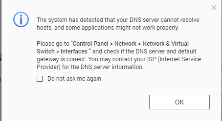

Ich weiß, dass sich @omavoss und du euch Mühe gebt und ich fühl mich auch schon wie das verwirrte Kind während mir mein Papa die Mathe Hausübung erklären wollte. zum 3. Mal.
Meine Vorgehensweise: Hab an dem A1 Router mit integriertem Moden nochmal NAS und PC angesteckt. Nur so komme ich in die Netzwerk Einstellungen vom NAS. Habe dann dort IP, DNS und Gateway auf automatisch gestellt, siehe Bild.
A1 Kiste abgesteckt, FB Kiste angesteckt. In den FB Einstellungen unter Heimnetz-->Netzwerk-->Netzwerkverbindungen-->Stiftsymbol-->zurücksetzen, das mal rausgelöscht.
Danach LAN Kabel ein und ausgesteckt, hat jetzt die IP 192.168.178.29. Also nicht mehr die fixe, von mir festgelegte IP mit .201 am Schluss.
So wie ich das verstanden habe MUSS das NAS jetzt im Qfinder auffindbar sein? Weil ja alles von der FB vergeben wird, oder?
Hat nämlich nicht funktioniert, ich sehe es im Qfinder nicht. Dann nochmal das ganze NAS neu gestartet, gewartet bis es auch sicher neu gestartet hat, ohne Erfolg. Ich sehe es im Qfinder einfach nicht. (Bzw. nur kurz aber kann dann nix machen, es verschwindet dann einfach wieder).
Muss ich so wie in #11 beschrieben einen eigenen DNS festlegen? so wie ich das in #18 verstanden habe MUSS es nicht zwingend sein? Muss ich da noch Ports freigeben?
Ich hätte auch lieber eine positive Rückmeldung gegeben
@Lukas23 :
Ich kenne die QNAP-NAS nicht. ich kenne leider nur Synology-NAS, aber es gibt auch für Synology ein ähnliches Tool wie es der Qfinder ist. Dieses Tool durchsucht das LAN nach den MAC-Adressen des NAS, nicht nach den IP-Adressen. Wenn der Qfinder das NAS gefunden hat, muss das nicht unbedingt bedeuten, dass die IP-Konfiguration stimmig ist.
Leg bitte den DNS auf 192.168.178.1 fest (Radio-Button auf use the following DNS Server Address), das Standardgateway ist eben falls 192.168.178.1, Subnetmask 255.255.255.0. Ändere den aktiven Radio-Button auf "use static IP Address" und gib dem NAS eine statische IP-Adresse außerhalb der DHCP-Range, diese darf aber nicht schonmal im LAN vergeben sein. Bitte wieder hier melden!
