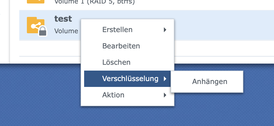

Wie hast Du das gelöst?
Unter Systemsteuerung> Gemeinsame Ordner> Rechtsklick auf den getrennten Ordner > Verschlüsselung > Anhängen > PW eingeben und das Laufwerk ist wieder geöffnet.
(Sofern dass das Problem ist)
