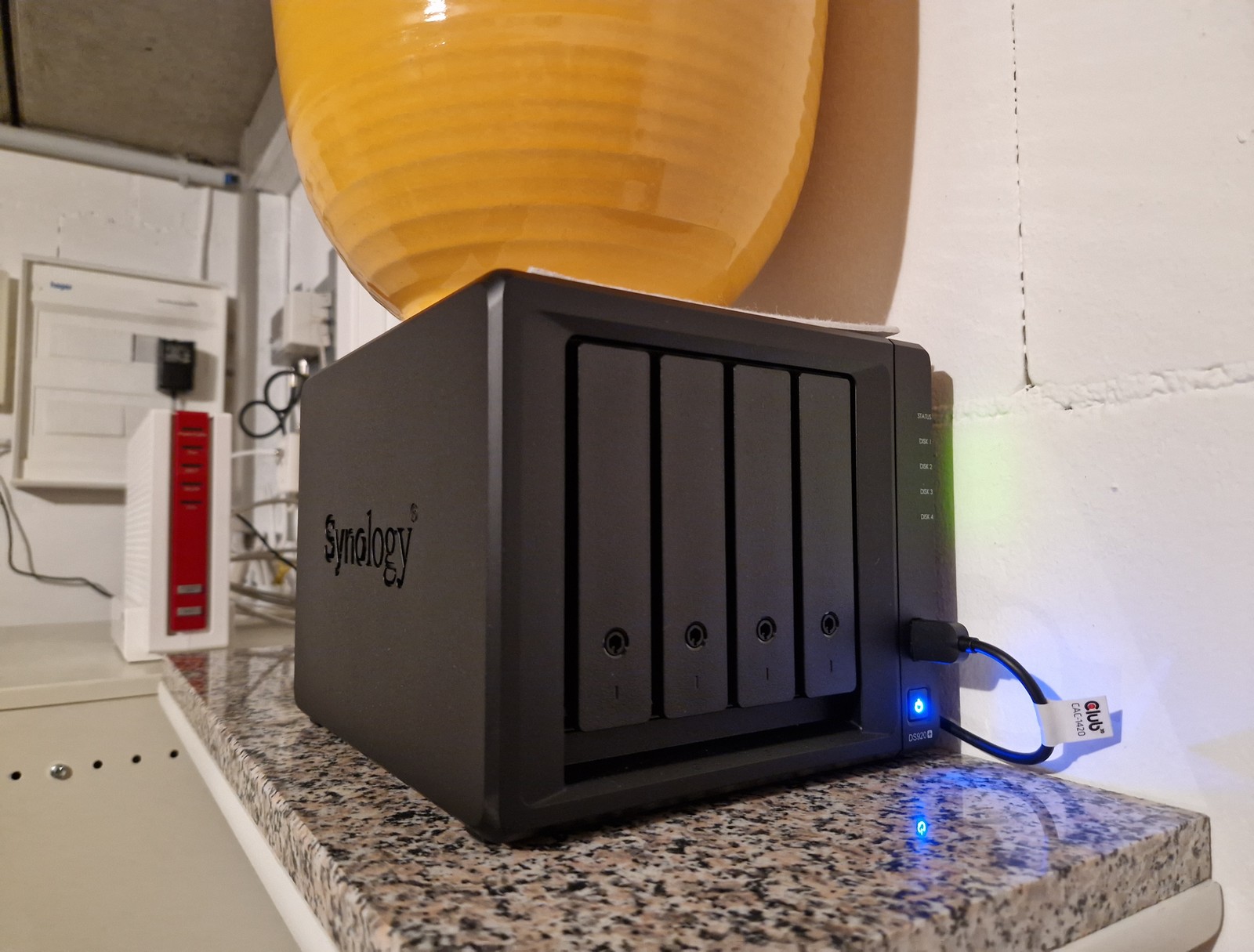

Läuft bei mir auch mit dem Club3D CAC 1420 USB 2.5Gb Adapter einwandfrei. Hier auf einer DS918+, DSM 7.2 Update 3.
Treiber über Github ist der 2.17.1-1 für Apollo Lake.
Funktioniert auch bei der DS916+ bei mir sehr gut (Braswell Chipsatz) mit gleichem Adapter und entsprechendem Treiber.
Allerdings bei beiden nur stabil und mit vollem Speed über die vorderen USB Anschlüsse.
Ist mir aber egal, stehen eh versteckt in einer Nische/Schrank.

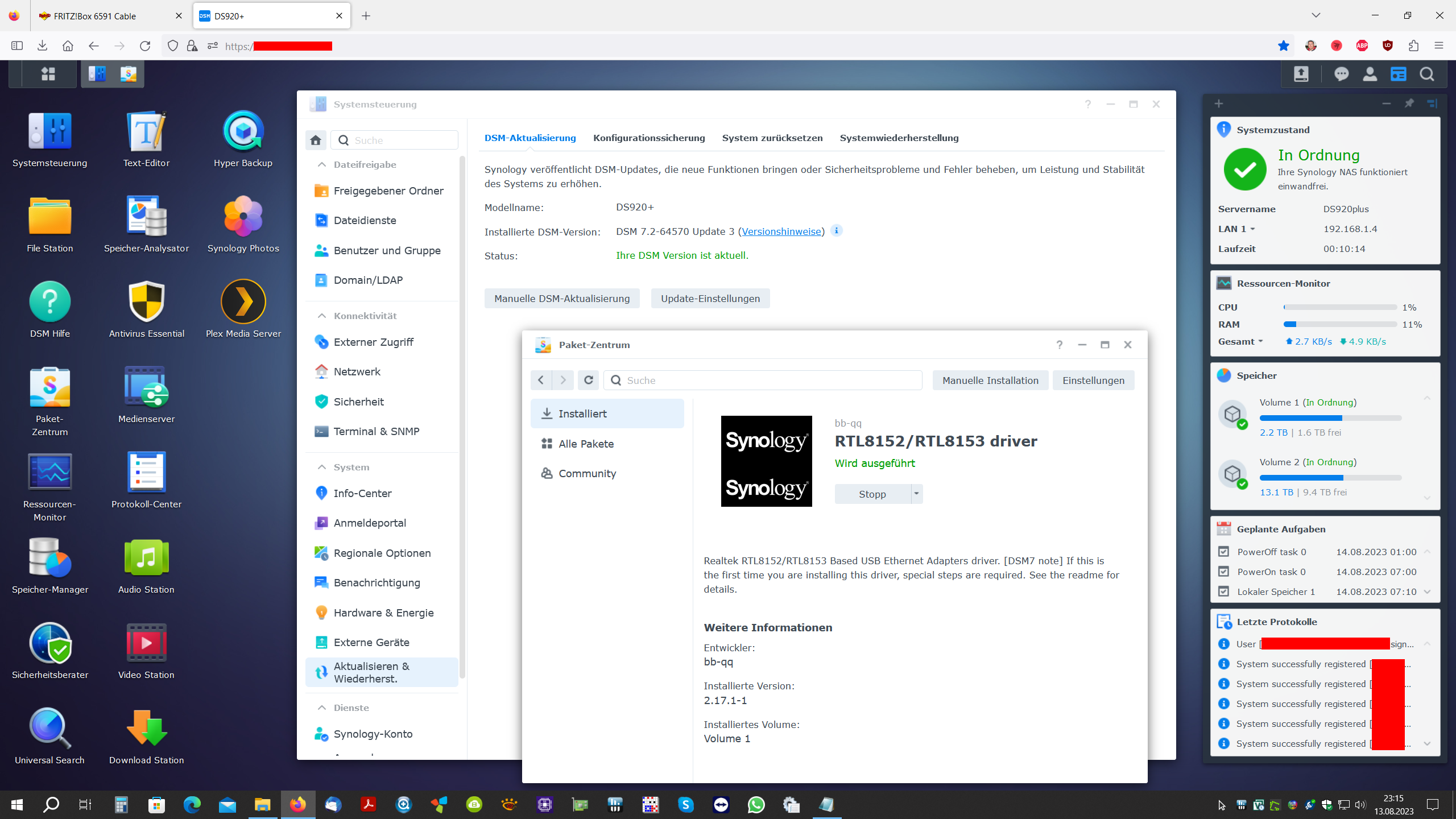

Noch auf der DS918+ habe ich gestern den Realtek-Treiber von 2.15.0-5 nach "r8152-apollolake-2.17.1-1_7.1" upgedatet. Dann sicherheitshalber Neustart und es lief.
Die DS920+ hat den entsprechenden Treiber "r8152-geminilake-2.17.1-1_7.1" bekommen. In dem Fall als echte Erstinstallation und ohne zuvor oder danach angesteckten Adapter CAC-1420. Nach Neustart ist das Paket "manuell beendet". Keine Ahnung, ob das normal ist. Ich hab’s nicht weiter verfolgt, weil ich danach die beiden NAS tauschen wollte.

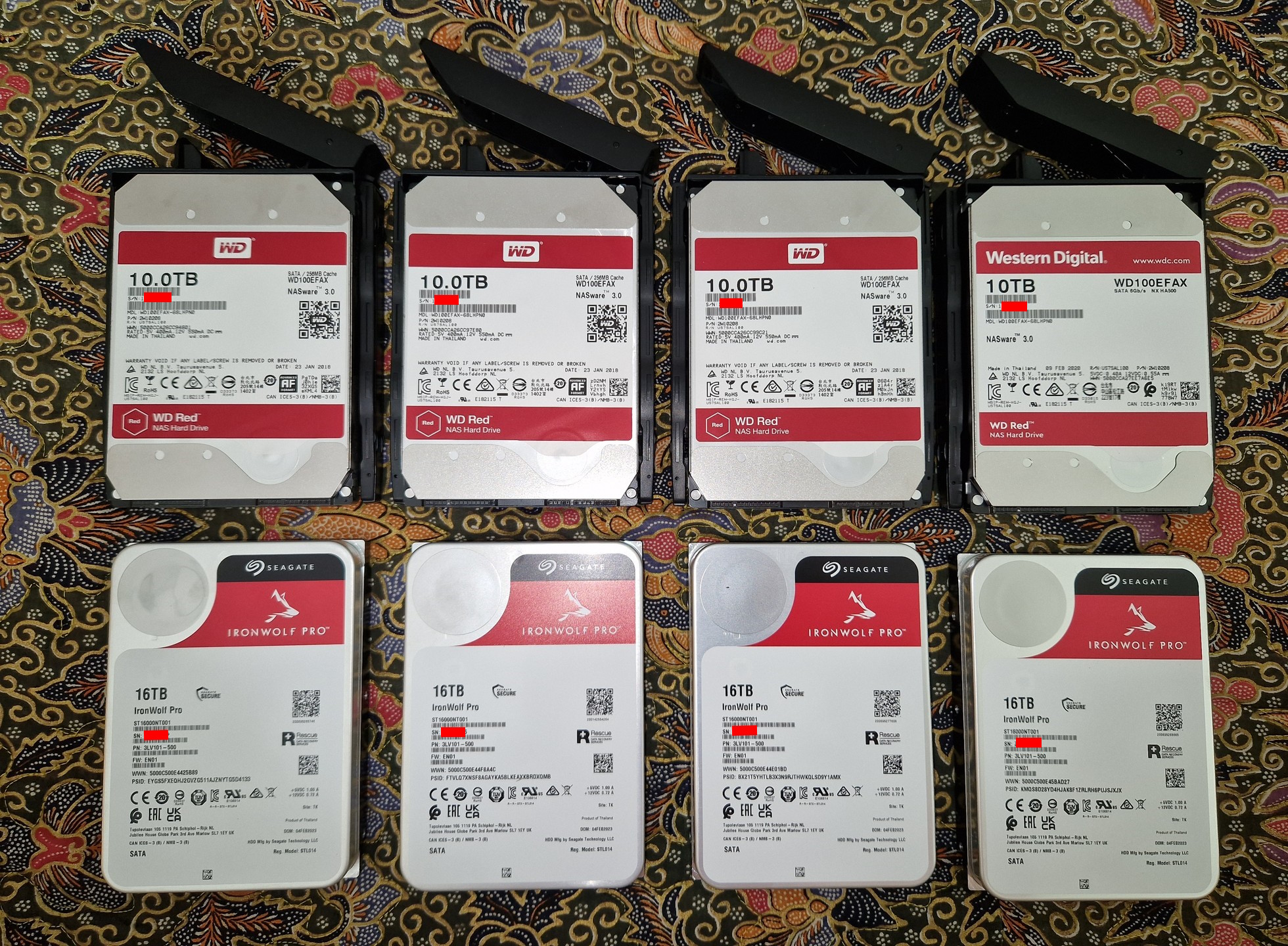

Sonntag Abend sind endlich die Festplatten (4x WD Red 10 TB - WD100EFAX) ins neue NAS umgezogen (dreimal 37.000 Betriebsstunden, einmal 23.000 h). Der Migrationsassistent der DS920+ hat dabei einen wirklich sehr guten Job gemacht. Ich hatte ihn angewiesen, die neueste DSM-Version herunterzuladen. Unter nun DSM 7.2-64570 Update 3 war dann der Adaptertreiber mit Status „Fehler“ vermerkt. Ich habe (/EDIT: ihn dann deinstalliert,) die Version für DSM 7.2 installiert, jetzt läuft es (Screenshot anbei). 👍

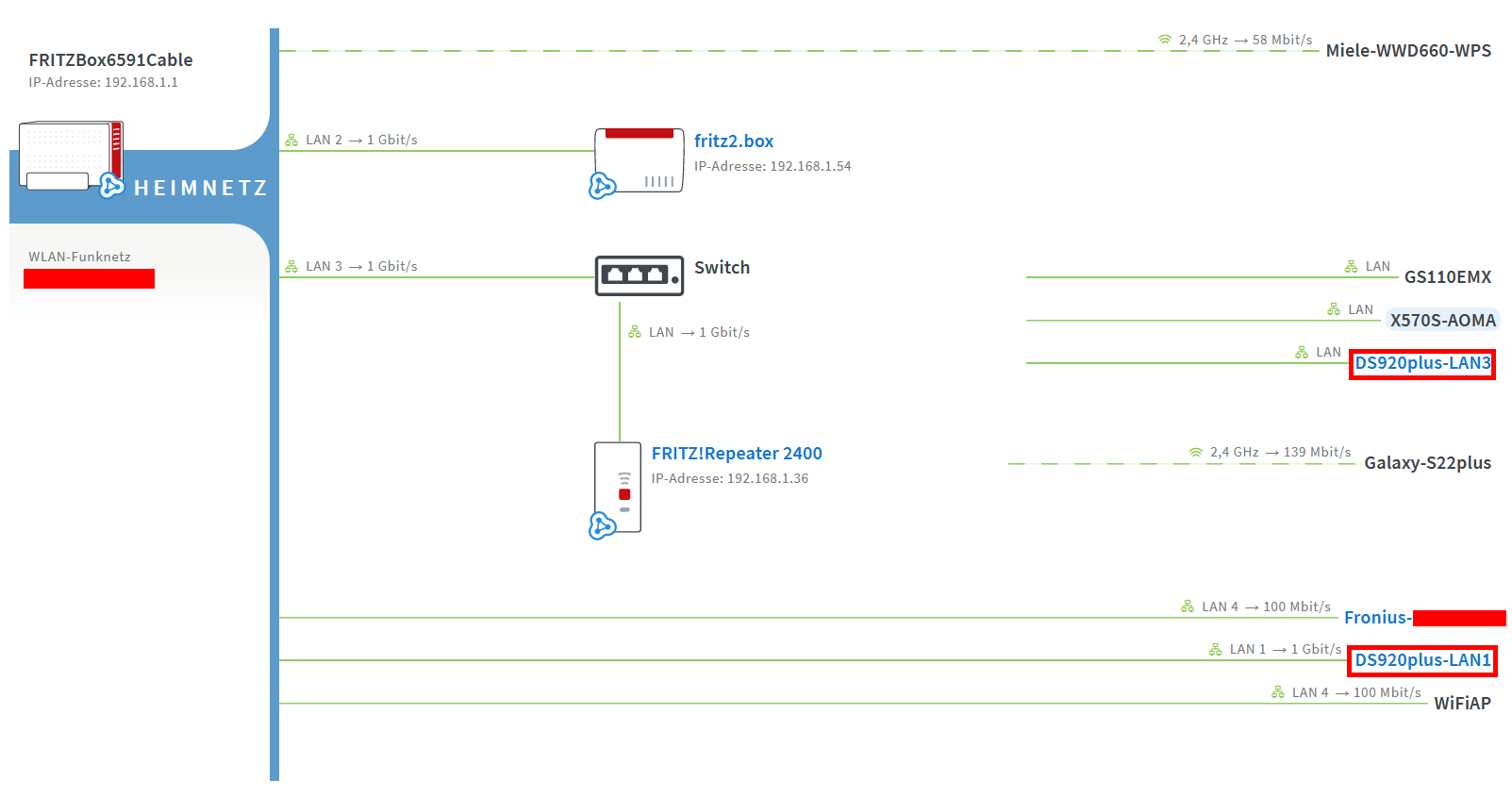

Die Bandbreite ist auch nach dem morgendlichen Neustart noch nicht, wie sie sein soll. Anscheinend laufen die Daten über LAN 1, obwohl in der Dienstreihenfolge LAN 3 oben steht. Da muss ich noch schauen. Hat jemand Tipps dazu?
Danke.

Klar, damit könnte ich die Nutzung des CAC-1420 über LAN 3 erzwingen, wäre ja dann die einzige Verbindung zum Netzwerk. Ich habe keine Zweifel, dass das funktioniert und performt.
Bislang bin ich aber mit zwei möglichen Routen gut gefahren. Beispielsweise schalte ich den Switch im Urlaub ab, wodurch LAN 3 wegfällt. Die Verbindung auch von außerhalb auf mein NAS über LAN 1 ist dennoch stets sichergestellt (siehe oben das Bild vom Netzwerk).
Wollte das schon gerne wieder so haben.
Ach so. Ne, dazu kann ich nichts sagen, es läuft schon ewig ausschliesslich bei mir nur über den USB Adapter, und Verbindungsabbrüche hatte ich höchstens bei Treiber- oder Firmwareupdates. Aber die mache ich sowieso nur geplant zu Hause. Jedem das seine.
Update:
das Bandbreitenproblem hat sich auf wundersame Weise erledigt. Die eingestellte Dienstreihenfolge (LAN 3 vor LAN 1) wurde zuletzt beachtet. 👍

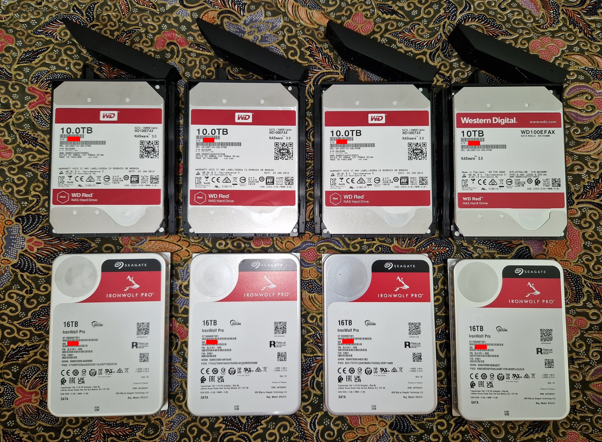

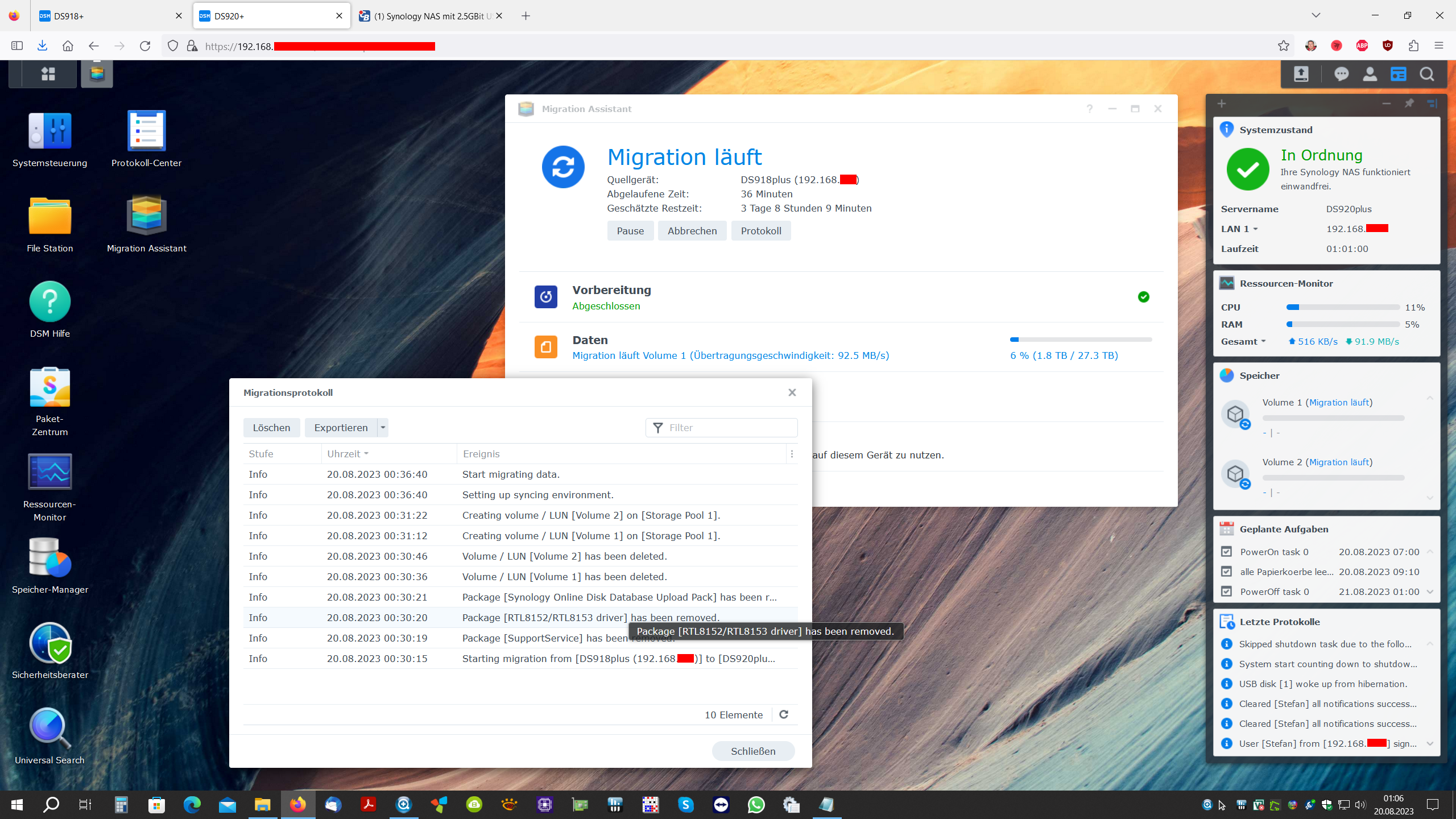

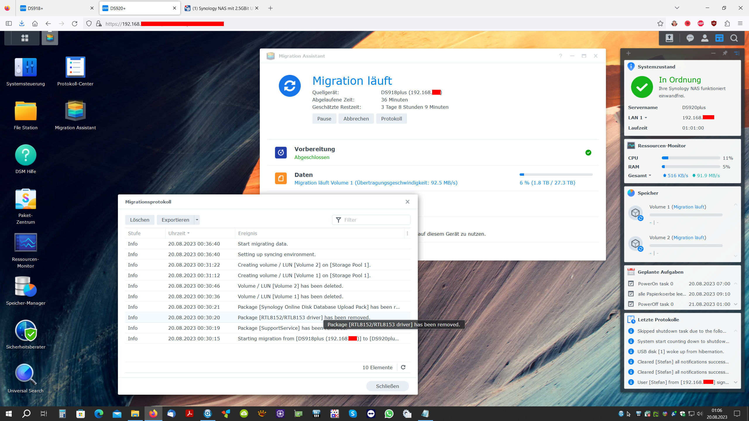

Von praktischem Wert ist das aktuell eher nicht. Nachdem ich mich doch entschlossen hatte, das DS920+ mit größeren Platten auszustatten und vier Stück 16TB Seagate IronWolf Pro (ST16000NT001) eingetrudelt waren, wollte ich mittels Migrations-Assistent alle Daten und Einstellungen vom alten auf das neue NAS übertragen.
Der Assistent hat dann in einem der ersten Schritte das RTL-Treiberpaket gelöscht.
Hätte man sich denken können, weil auf dem Zielgerät alle vorhandenen Volumes und Pakete gelöscht werden.
Nun gut, Migration läuft entsprechend langsamer. Dann dauert das halt drei Tage (länger).
PS: DSM 7.2-64570 Update 3 neben DS920+ nun auch auf der DS918+.

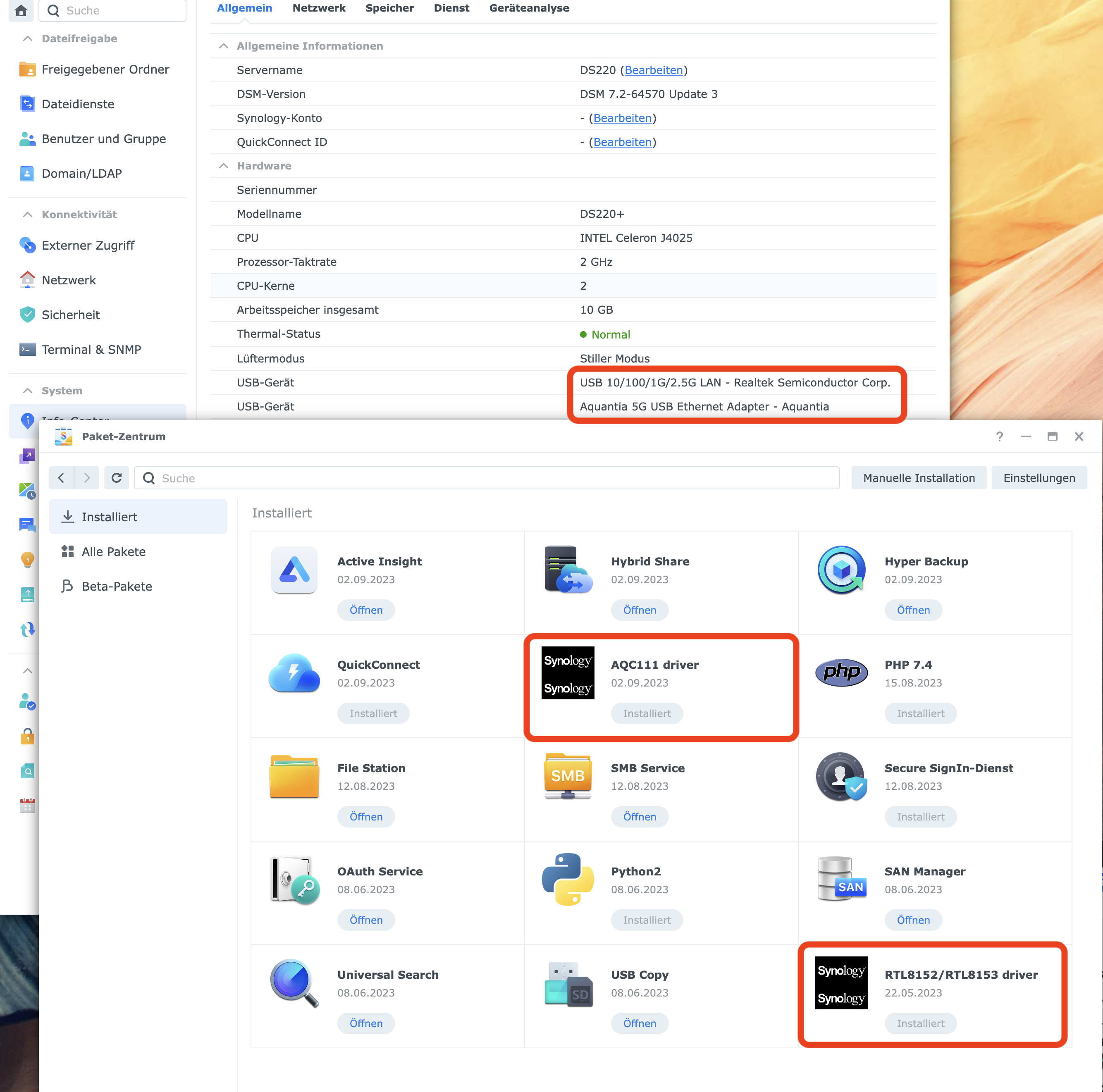

DS220+ mit 7.2-64570 Update 3 und SABRENT USB 5G/Bit Ethernet Adapter (NT-SS5G), Anleitung und Treiber gibt es hier.
Eine 5,6 GB W11 ISO geht mit 340-350 MB/s, Ordner mit Videos max. 417 MB/s.

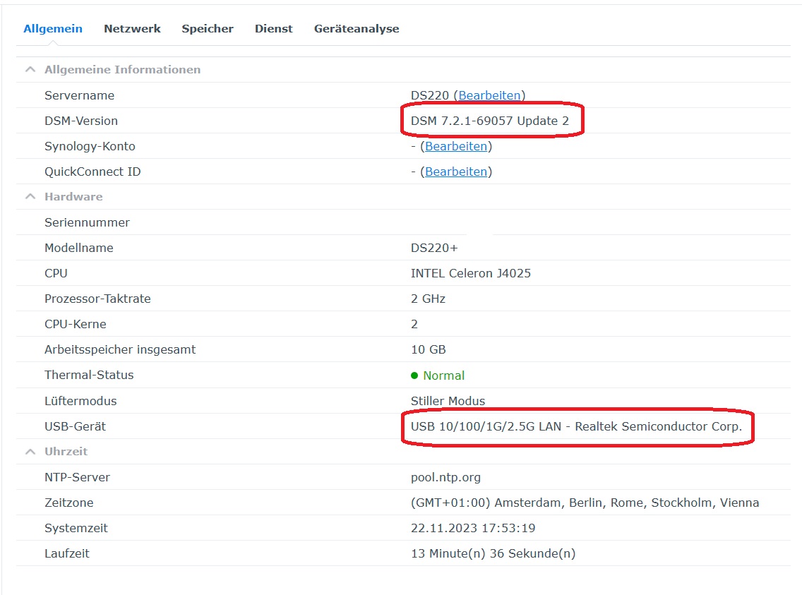

7.2.1-69057 Update 2
Läuf auf einer 918+ völlig unproblematisch.Danke Jood2021
