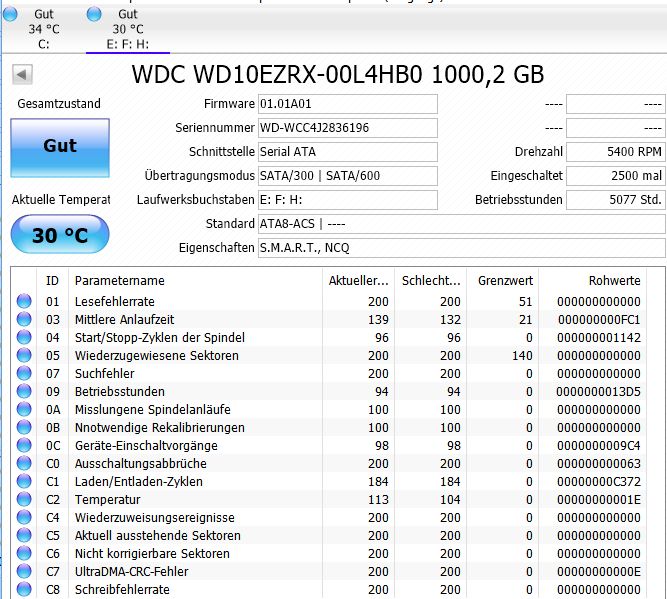

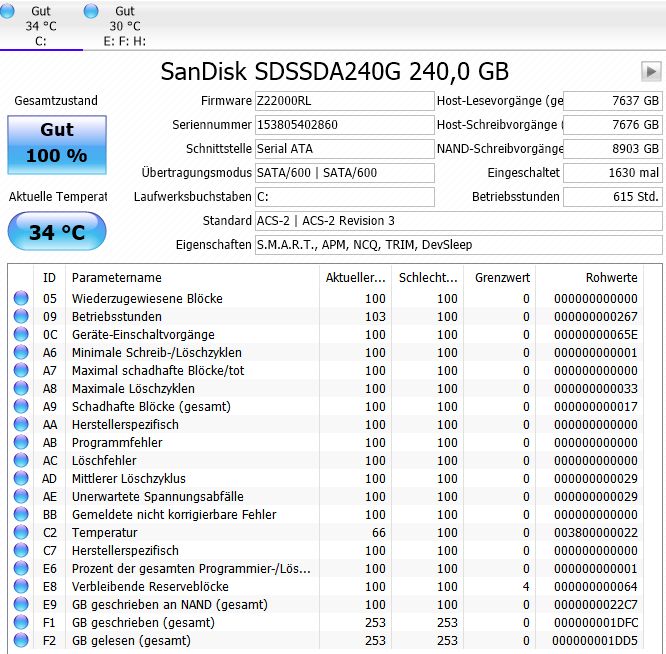

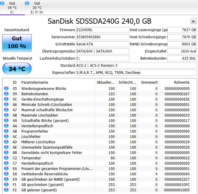

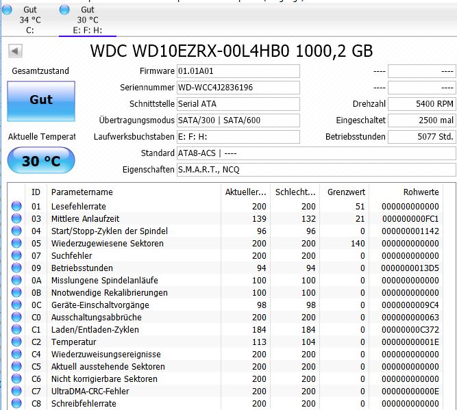

Einfach erstmal tun, das Fenster weit genug runter ziehen damit alles sichtbar ist und ein Bild davon hier zeigen.
Hier

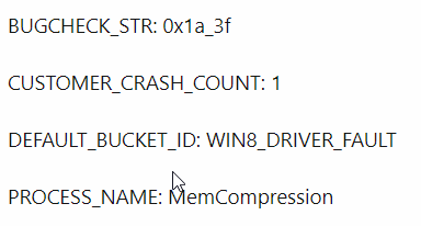

Deine DumpFiles zeigen exakt auch das hier.

So, hier die Screenshots..
