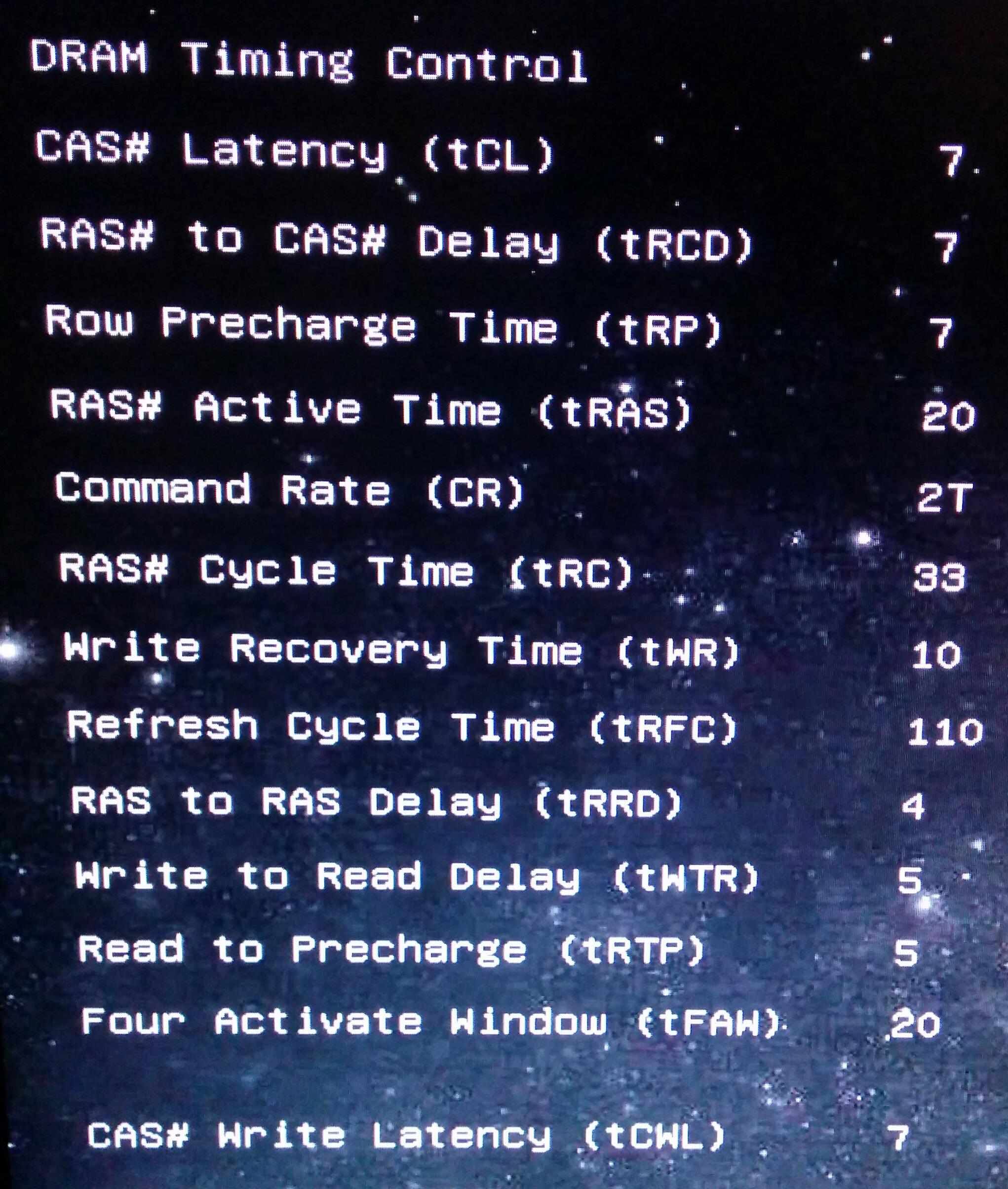

Ich habe mich dann daran gemacht die Timings selbst einzustellen. Bevor ich etwas geändert habe, sah es so aus:
Ich habe nur tCL - tRCD - tRP und tRAS auf 9-9-9-24 gestellt und den Rest so gelassen. Damit habe ich auch keine Memtest-Fehler mehr. Das Problem ist nur, dass mein PC nicht mehr richtig bootet. Wenn ich ihn das erste mal anschalte bootet nicht mal UEFI. Erst beim dritten Anschalten bootet der PC und eine Anzeige sagt mir, dass das System zuvor merhmals erfolglos versucht hat, zu booten. Danach bootet der PC aber ganz normal.

Auf auto habe ich es schon versucht (Werte -> siehe Bild).
