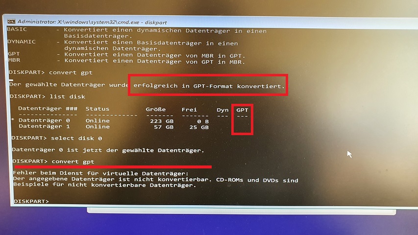

ich habe in einen alten Pc, in dem vorher eine HDD verbaut war, eine SSD angeschlossen. Beim Versuch Windows 10 auf die SSD zu installieren stoße ich aber auf folgende Probleme.
3.

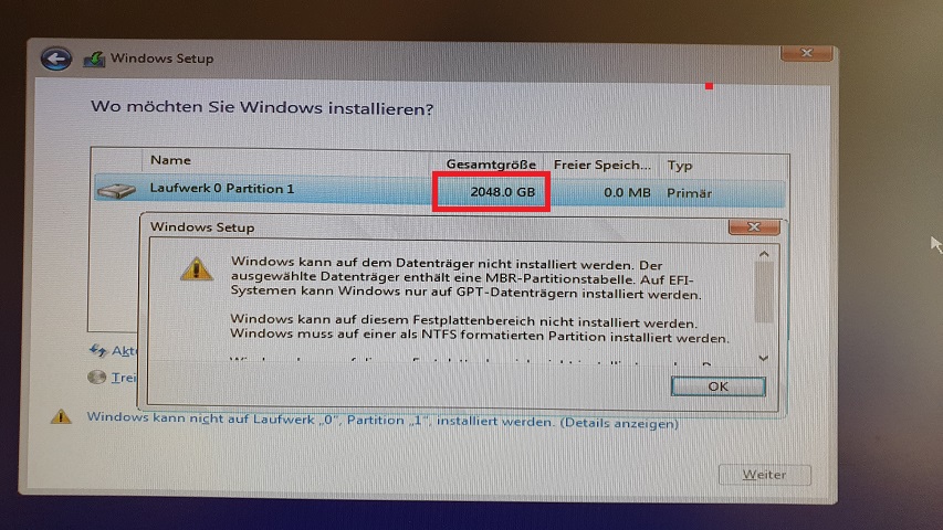

Also ich habe das Bios gestartet, den UEFI USB Stick gebootet und die Windows Installation versucht zu starten. Aus irgendeinem Grund wird der Datenträger mit 2048GB angezeigt, außerdem kommt eben die Fehlermeldung das es sich um ein MBR Partition handelt. Diskpart sagt aber es wäre erfolgreich konvertiert. Das Sternchen fehlt allerdings auch und dann kommt die andere Fehlermeldung.
Die HDD die vorher verbaut war hat auch kein GPT Sternchen und lässt sich ganz normal booten.
Sorry bin ein Laie, also wenn ihr noch was wissen müsst oder Bios Screenshots braucht, einfach sagen.
Danke vorab für die Zeit.

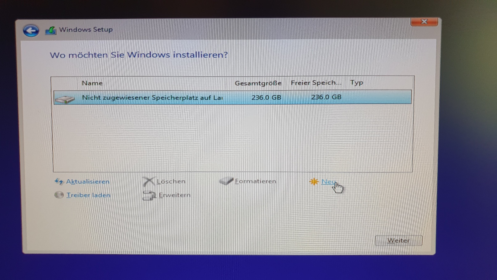

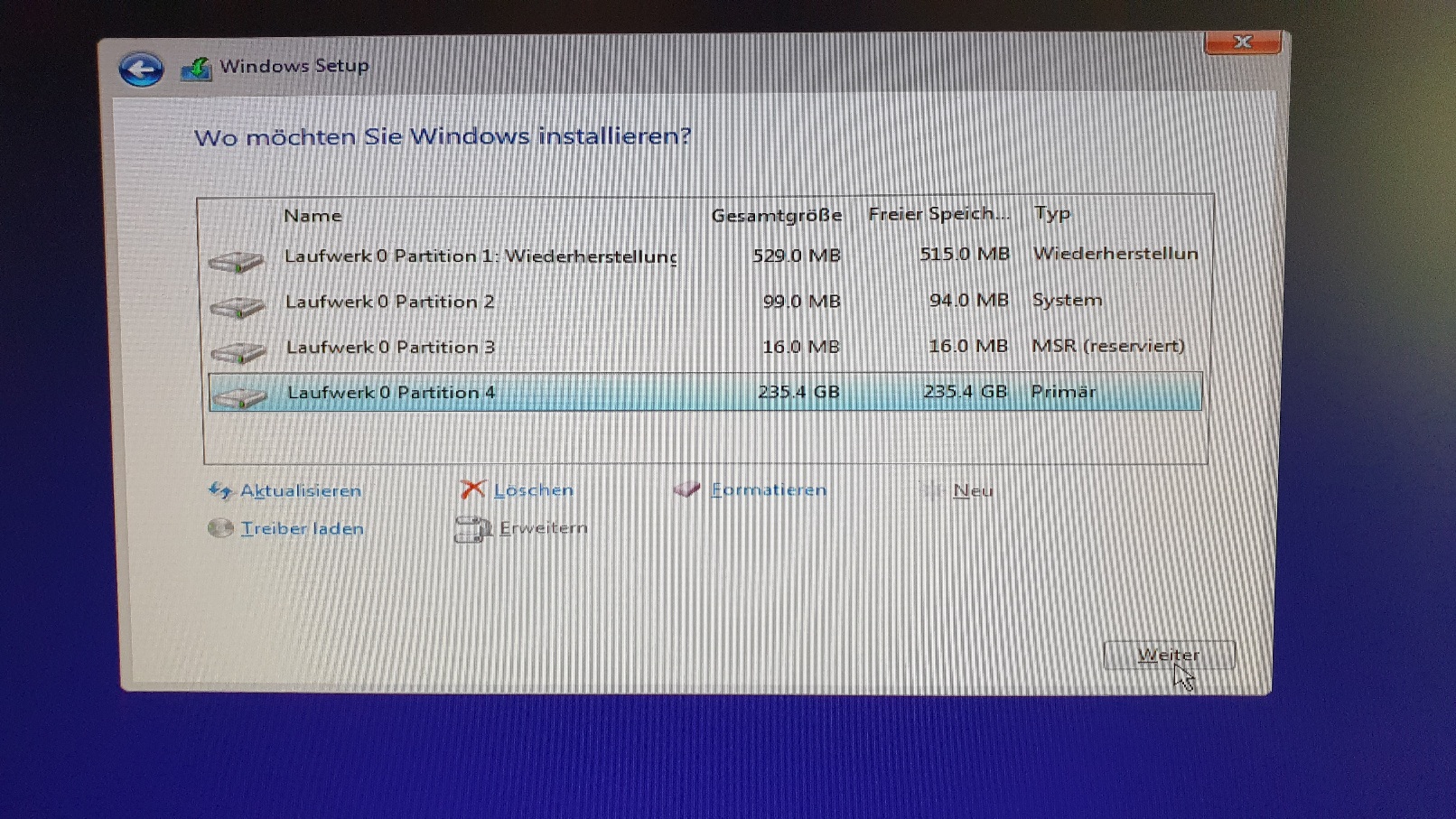

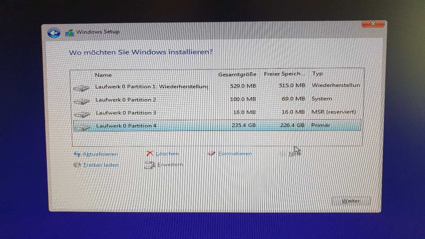

Ist auf der SSD irgendwas wichtiges drauf? Ansonsten in der Windows Installation die Partition einfach löschen und eine neue anlegen.
Das kann man in dem Fenster machen, dass man in deinem zweiten Bild sieht.
Reaktionen: Baal Netbeck, xy_Tux und Moulder
Windows meckert ja zusätzlich, dass die Partition nicht mit NFTS formatiert ist, wenn ich das richtig sehe im Screenshot.
Aber wie geschrieben: Das einfachste und sauberste ist, in der Windows-Installation alle vorhandenen Partitionen zu löschen und eine neue anzulegen (oder mehrere bei Bedarf). Dann darf natürlich nichts wichtiges vorhanden sein auf der aktuell vorhandenen Partition.
Windows legt nämlich eh noch zusätzlich Systempartitionen an, wenn man das so macht.

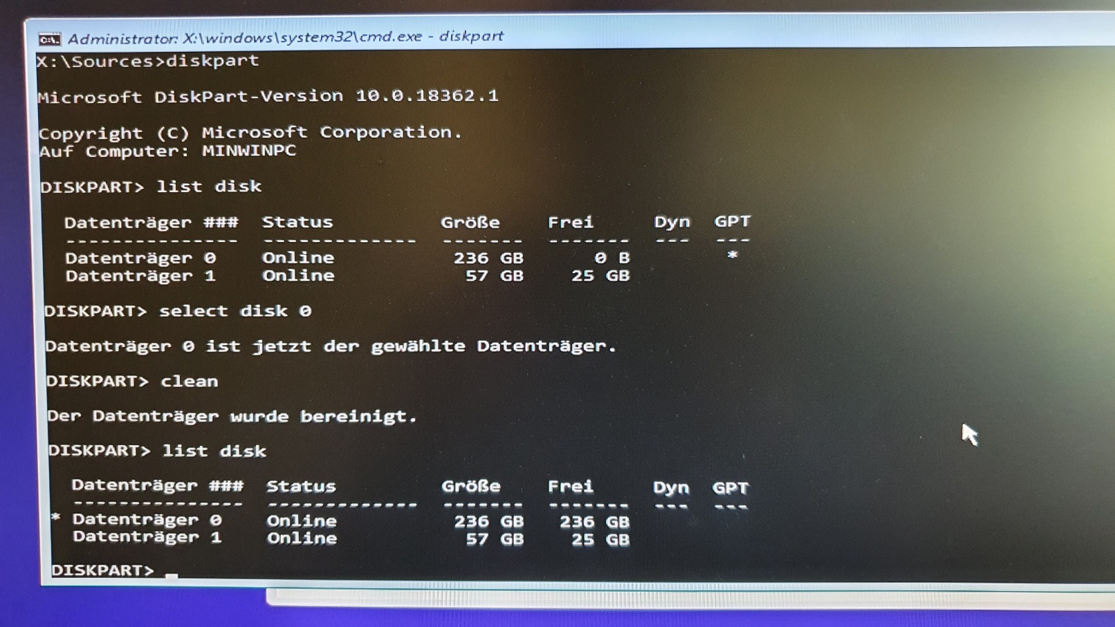

Setz die SSD mit diskpart clean komplett zurück und boote im UEFI Modus vom Installationsmedium.
Dann wird die SSD automatisch als GPT eingerichtet.

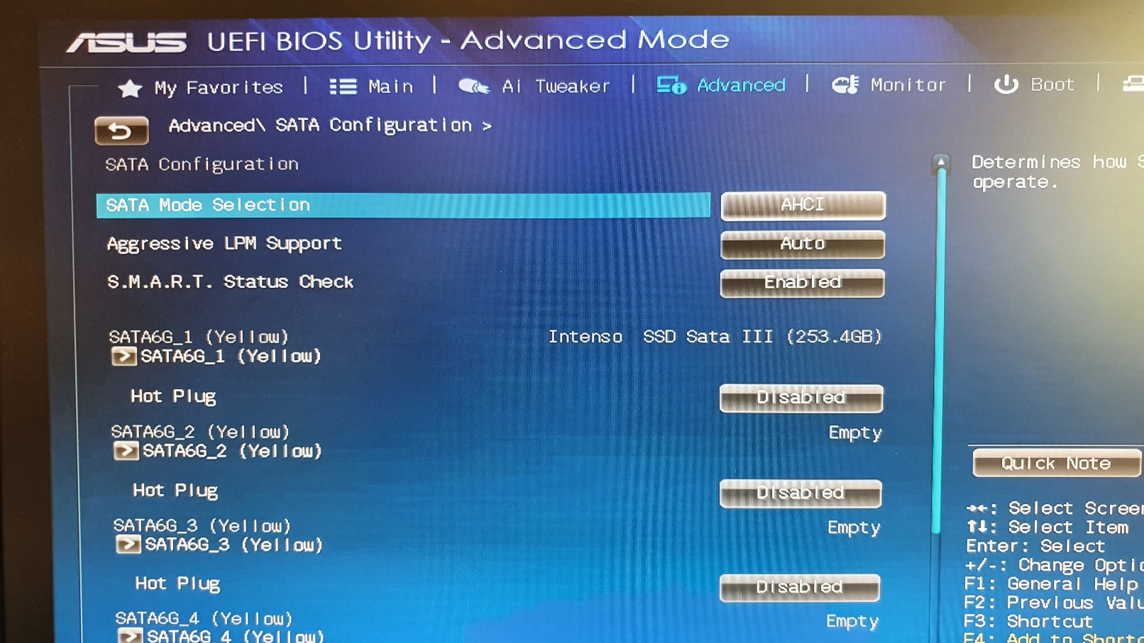

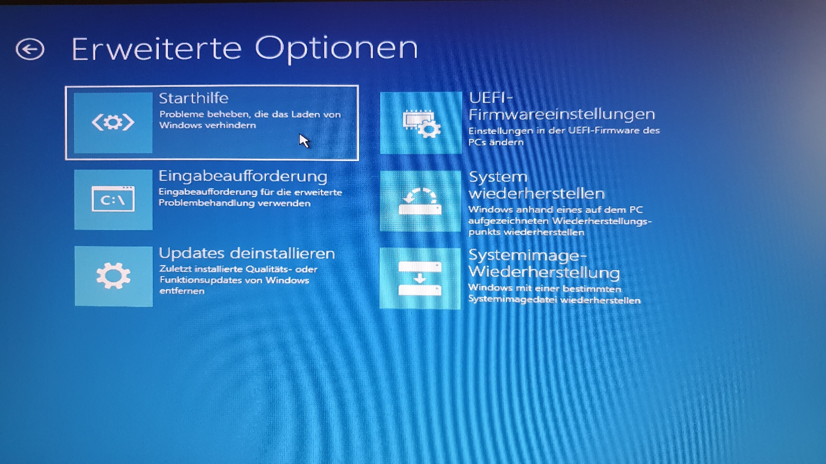

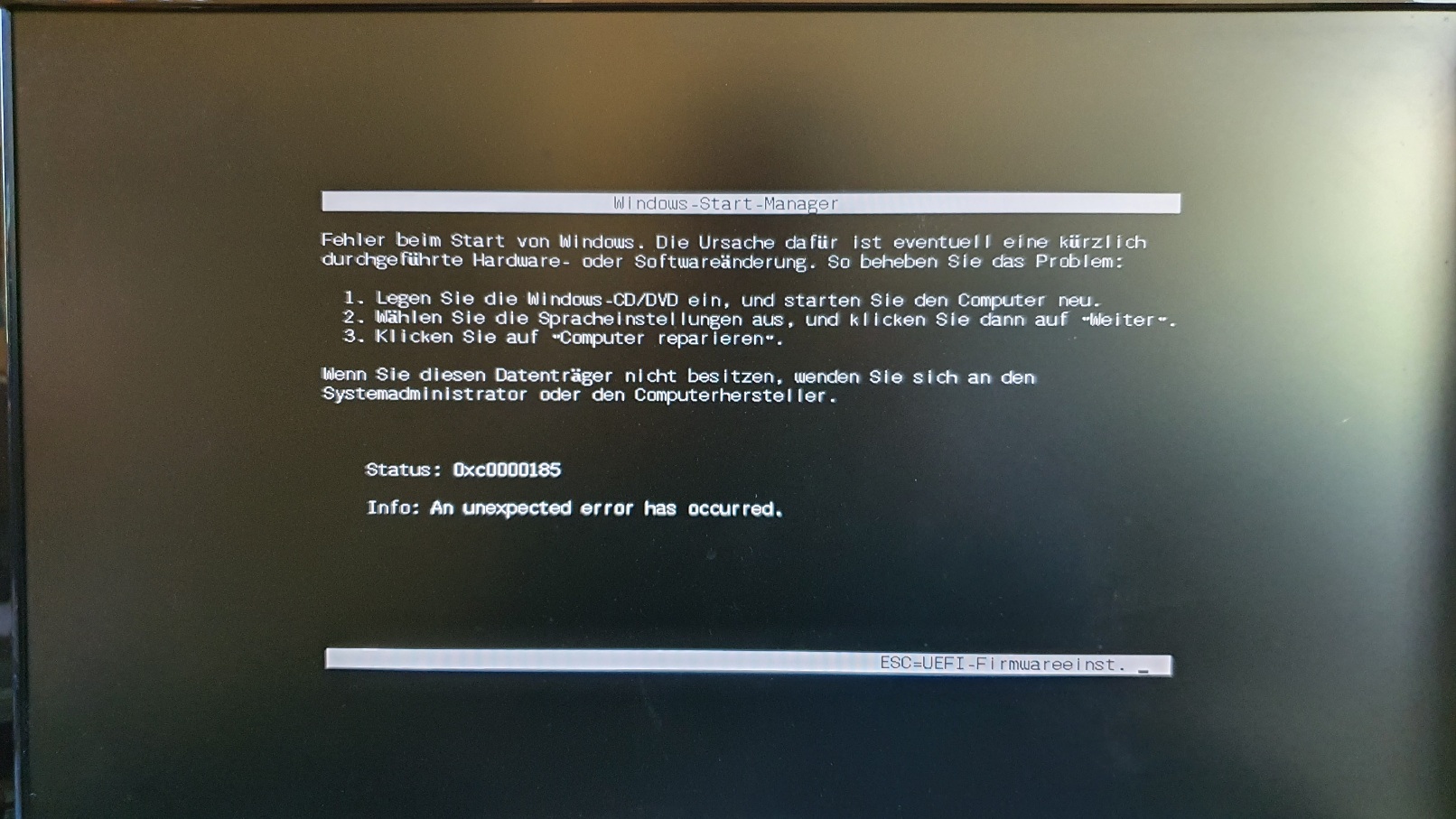

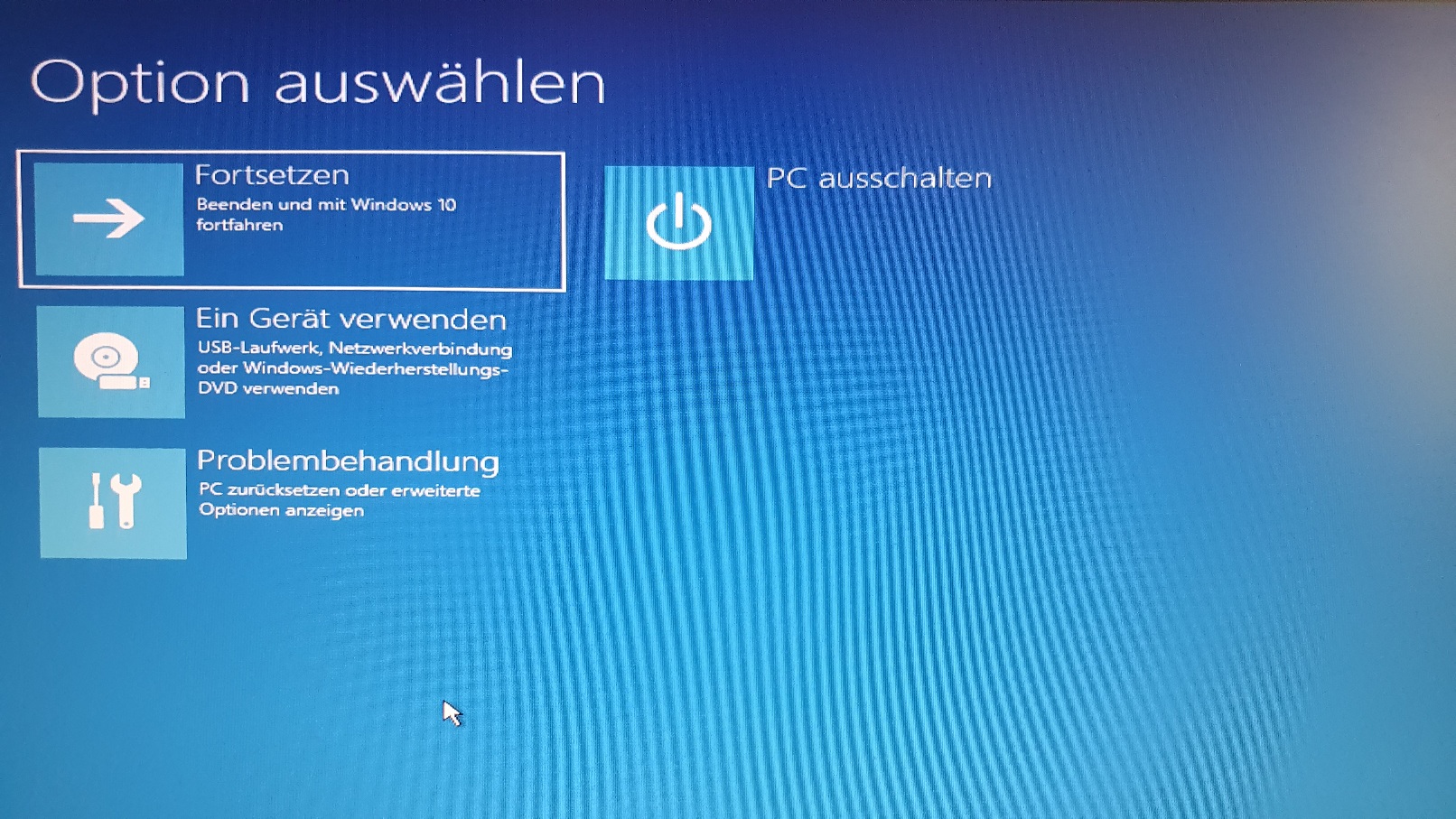

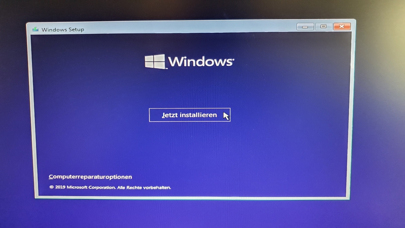

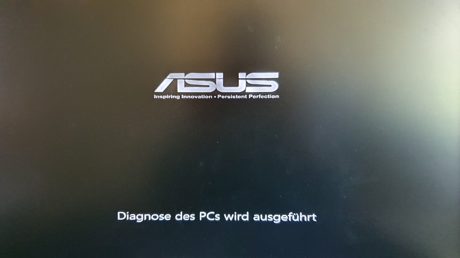

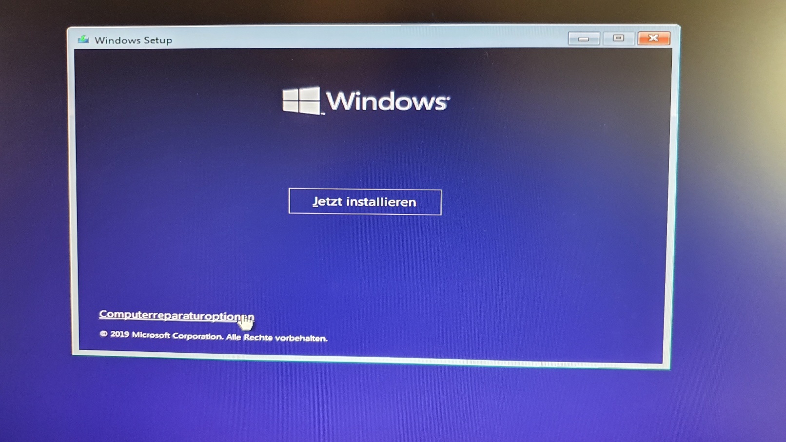

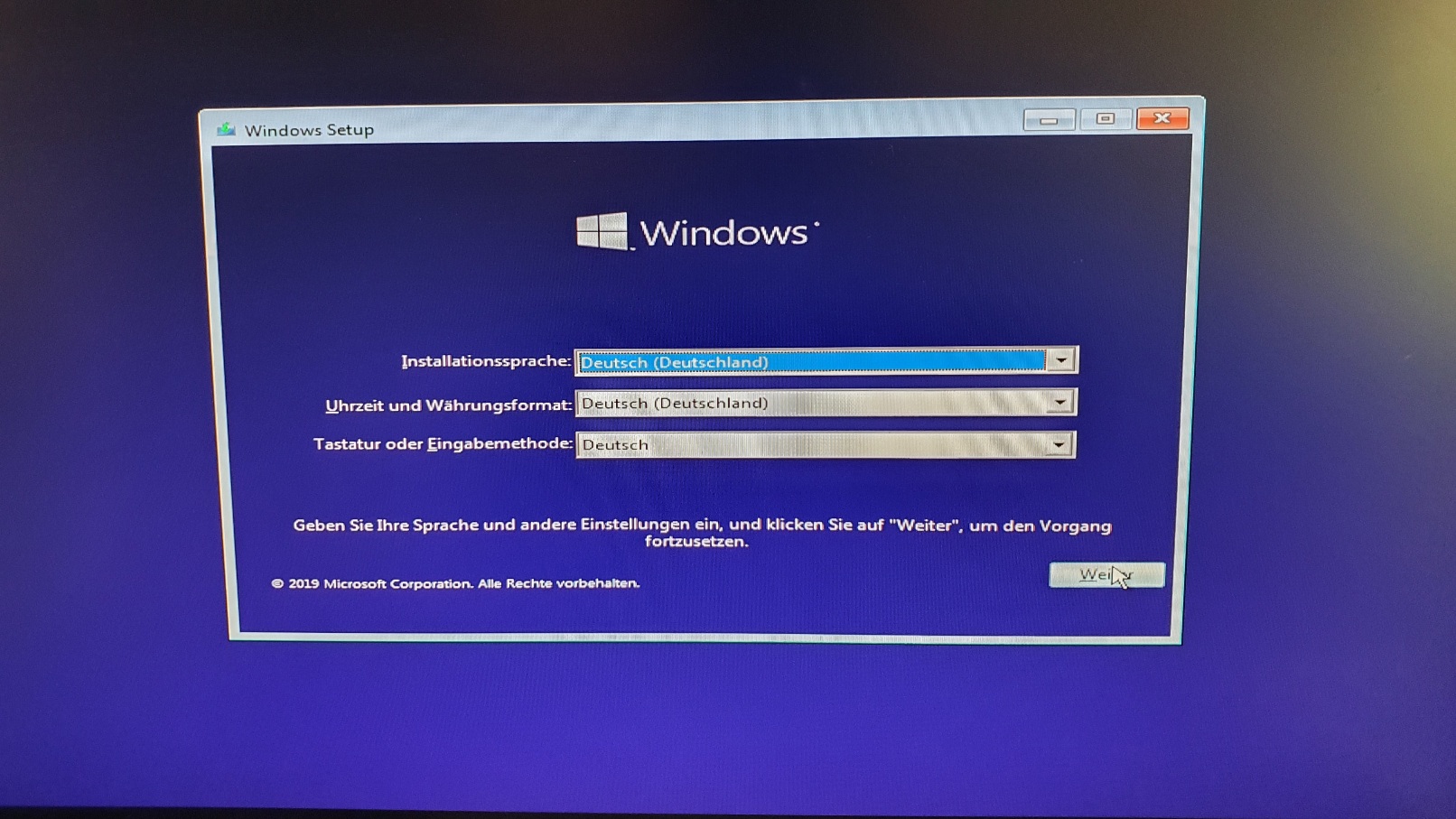

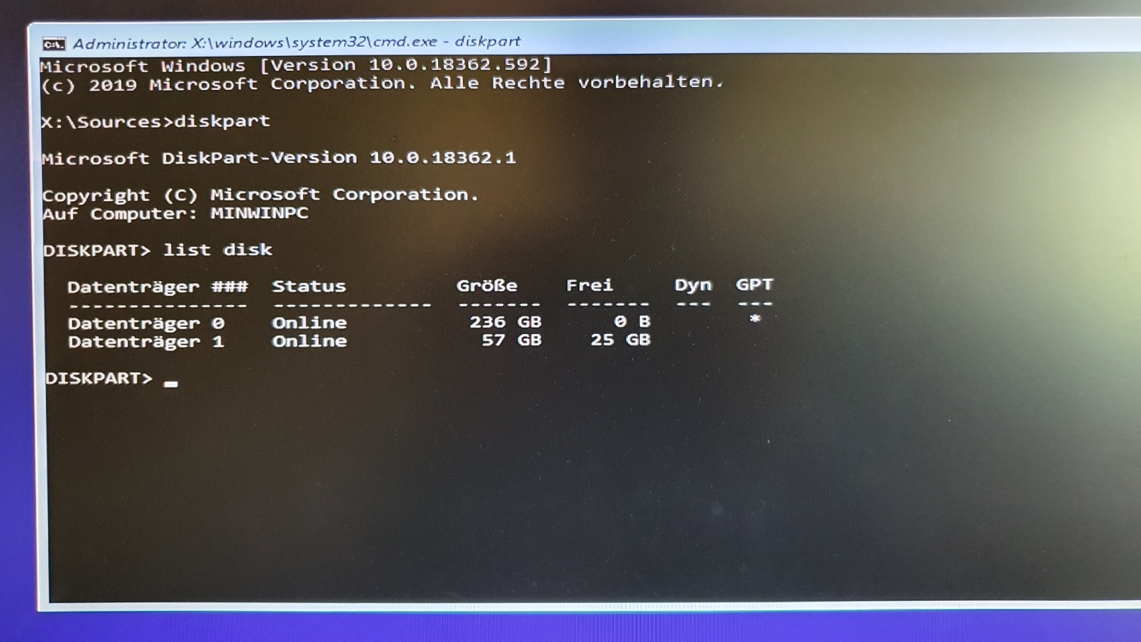

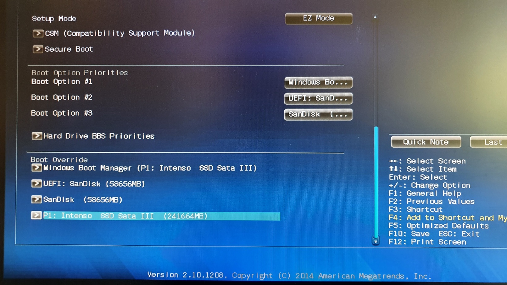

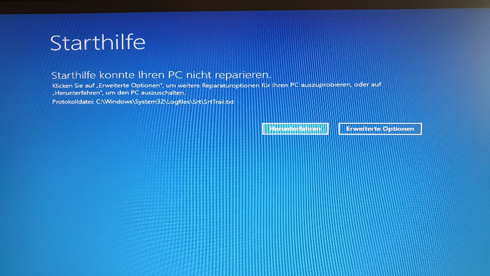

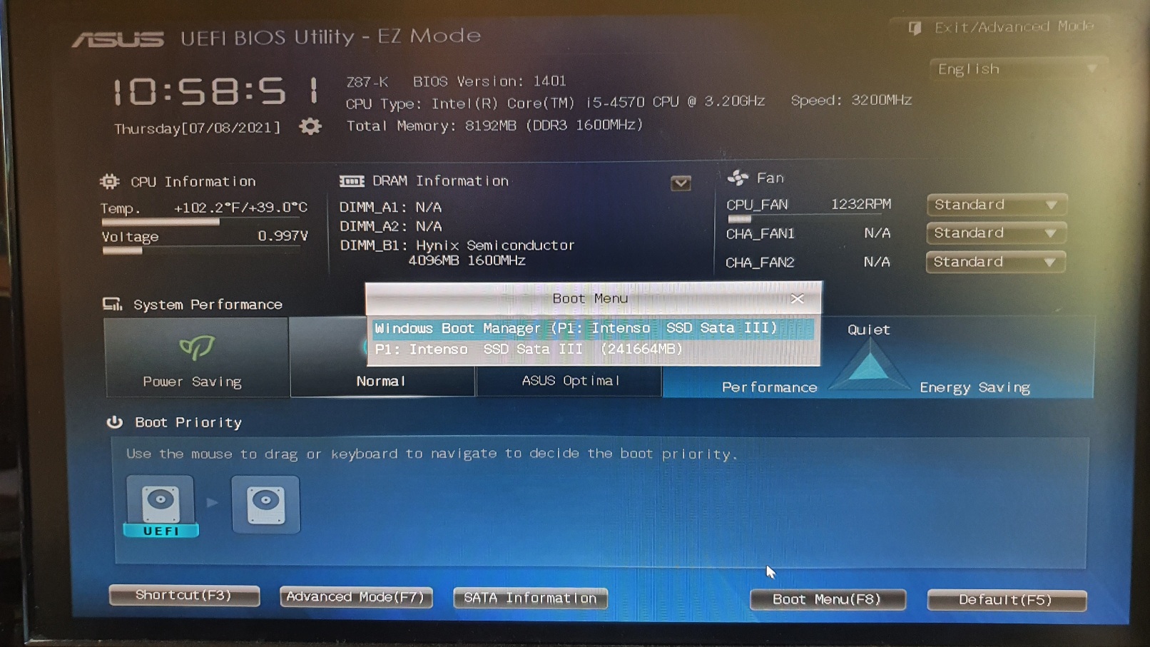

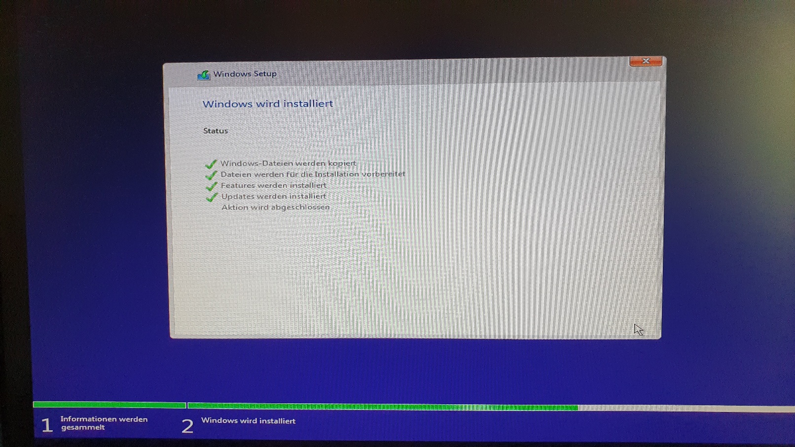

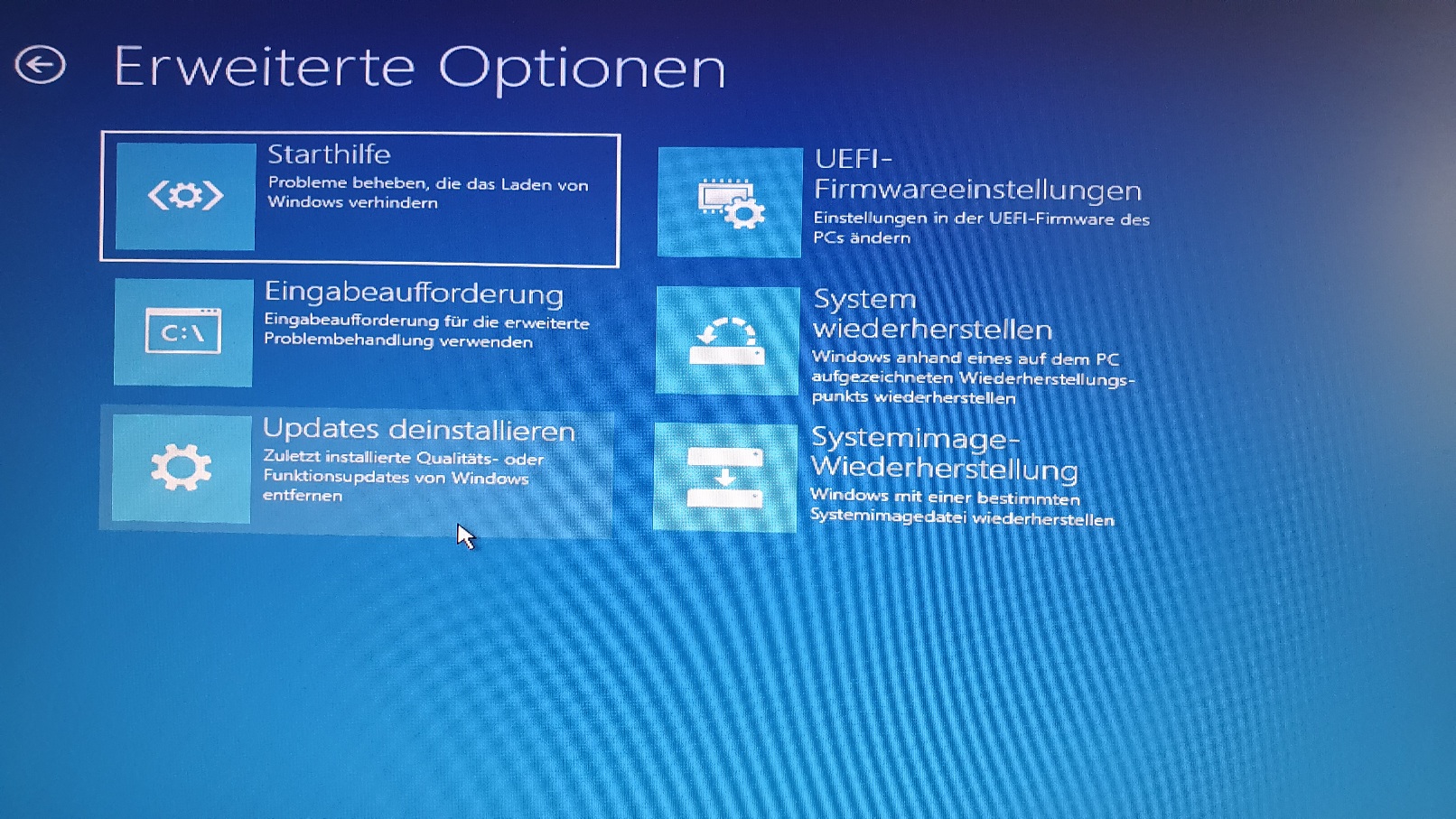

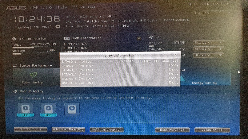

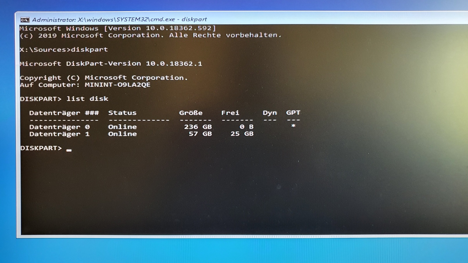

Sieht man zwar nicht auf dem Screenshot, aber ich hab natürlich vorher "clean" gemacht. Ich hab auch einiges anderes versucht. Ich pack hier einfach mal eine nette Diashow rein.

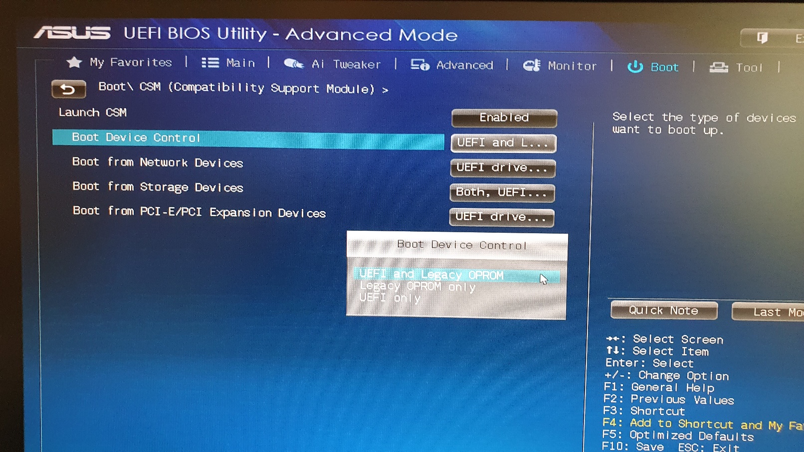

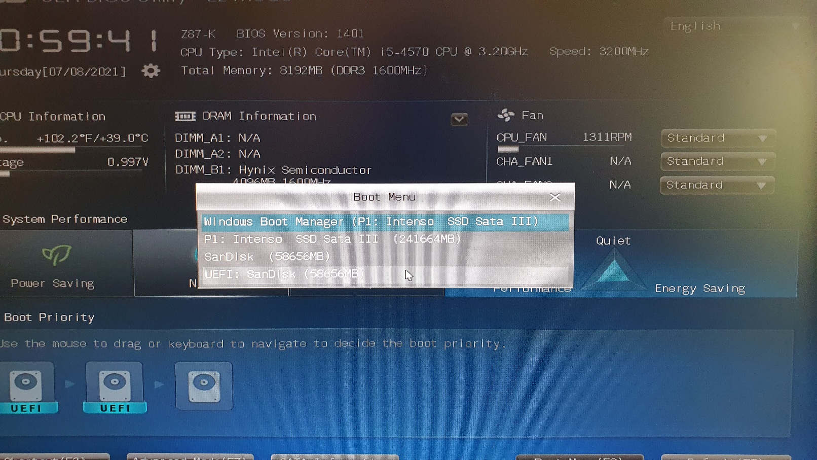

Schlussendlich schmeißt er mich immer wieder ins BIOS oder in die Windows-Installation (wenn der Stick noch dran ist). Soweit ich das verstehe sind die Bootoptionen richtig eingestellt.
1.jpg2.jpg3.jpg4.jpg5.jpg6.jpg7.jpg8.jpg9.jpg10.jpg11.jpg12.jpg13.jpg14.jpg15.jpg16.jpg17.jpg18.jpg19.jpg20.jpg21.jpg22.jpg23.jpg24.jpg25.jpg26.jpg27.jpg28.jpg29.jpg
Egal was ich versuche der Befehl "bootrec /fixboot" gibt immer "Zugriff verweigert" aus. Ich hab die SSD mit AOMEI platt gemacht und bereinigt, die Oberfläche getestet und MBR neu erstellt.
An anderen Pcs funktioniert die SSD auch, also muss es irgendwie am Mainboard liegen, aber ich hab die Batterie rausgenommen und das Bios geflasht und es hat nichts gebracht.
Mir fällt nichts mehr ein.

Bitte mit AOMEI Partition Manager die Intenso-SSD säubern (Partitionen löschen) und das Laufwerk in GPT konvertieren.
Dann vom USB-Stick die Windows-Installation im UEFI-Mode starten (Taste für Boot-Menü, wie F12 oder F8 siehe Handbuch zum Mainboard, und dort UEFI USB-Stick (Name deines Sticks) verwenden.
INFOS:
Da dein Bios so eingestellt ist, das es den alten Bios-Modus (CSM) und UEFI-Modus booten kann, musst du bei der Installation auf die Abhängigkeiten achten.
Das heißt, das Installations-Medium zum installieren von Windows-10 muss bei einem in GPT-Eingerichteten Datenträger (Festplatte/SSD) im UEFI-Modus gestartet werden.
Ist dein Datenträger (Festplatte/SSD) als MBR-Eingerichtet, so wie zuletzt angegeben, dann musst du das Installations-Medium im Bios-Modus booten, um Windows installieren zu können (allgemein im Boot-Menü ohne UEFI-Angabe).
In der Art wie du die SSD vorbereitet hast (MBR/GPT), in der Art musst du auch den USD-Stick starten (BIOS/UEFI).
PS: Die SSD immer als ersten Boot-Datenträger einrichten im Bios und Windows-Installationen über das Boot-Menü des Mainboards starten.
Schon mehrfach beobachtet, wie Windows-Installationen gescheitert sind, weil als ersten Datenträger im Windows-Setup keine Ziel-Festplatte gefunden wurde.
Es lag schlussendlich daran, dass zwei SATA Kabel kaputt waren. Ich fall vom Glauben ab, kaum hatte ich ein ganz neues genommen hat es geklappt... Ich entsage der Technik!
