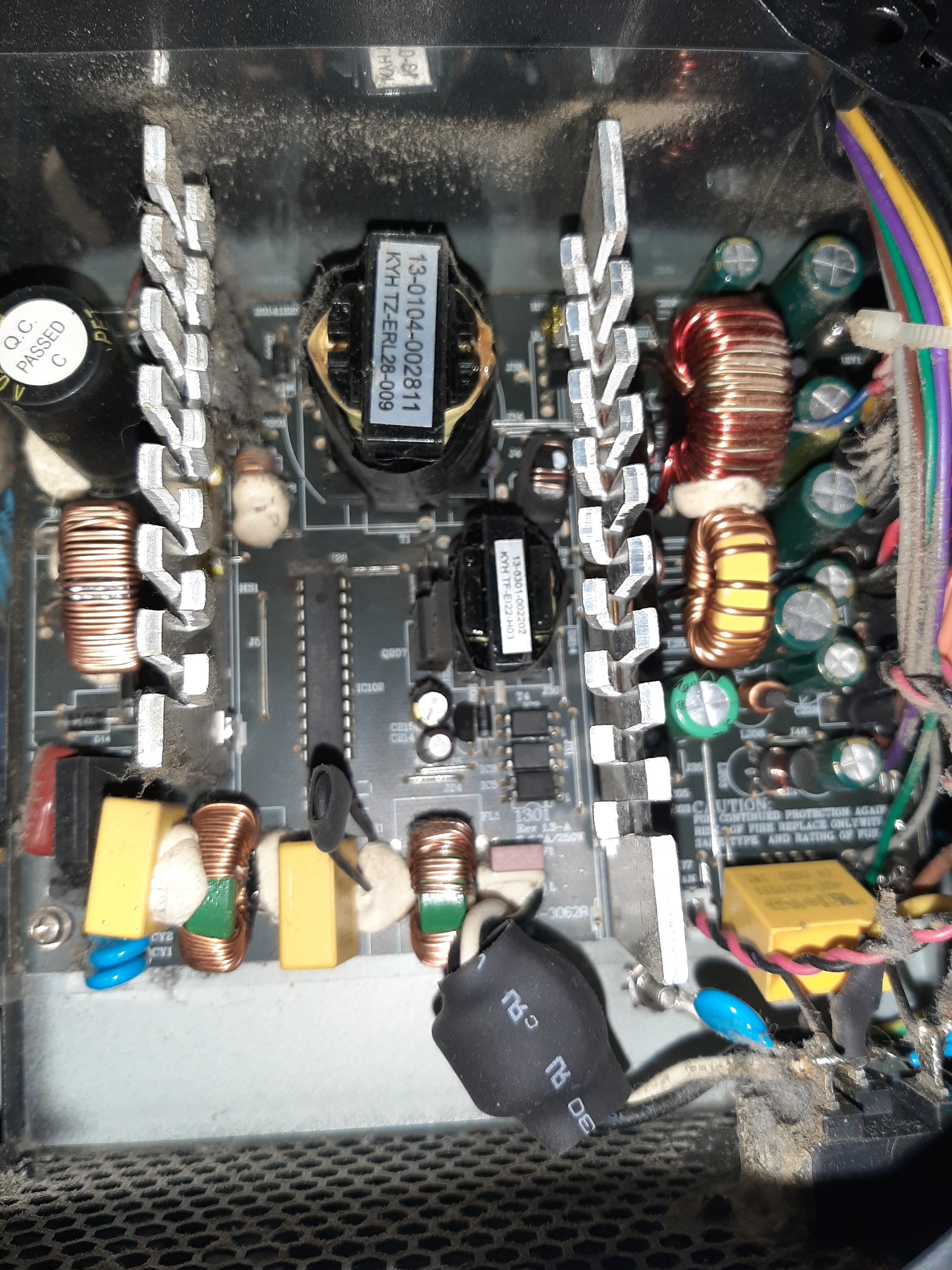

Also kleiner Nachtrag, habs Netzteil aufgemacht und nix auffälliges erkannt. Vielleicht kann jmd von euch dort was erkennen? Grüße
Adem123 schrieb:
Und ich glaube nicht, dass es am Alter des Boards liegt weil sie ja die 1050ti erkannt und diese normal Funktion hat.
1050ti ist noch viel älter als deine Neue und eine 10xx könnte schon bei so alten Boartds durchs Raster fallen. Wäre ein rel. typisches Problem. Ausschließen kann man das nicht.
edit: und das Netzteil machst du bitte sehr vorsichtig wieder zu! Ohne Ausbildung besteht da Lebensgefahr!!
Reaktionen: Adem123
