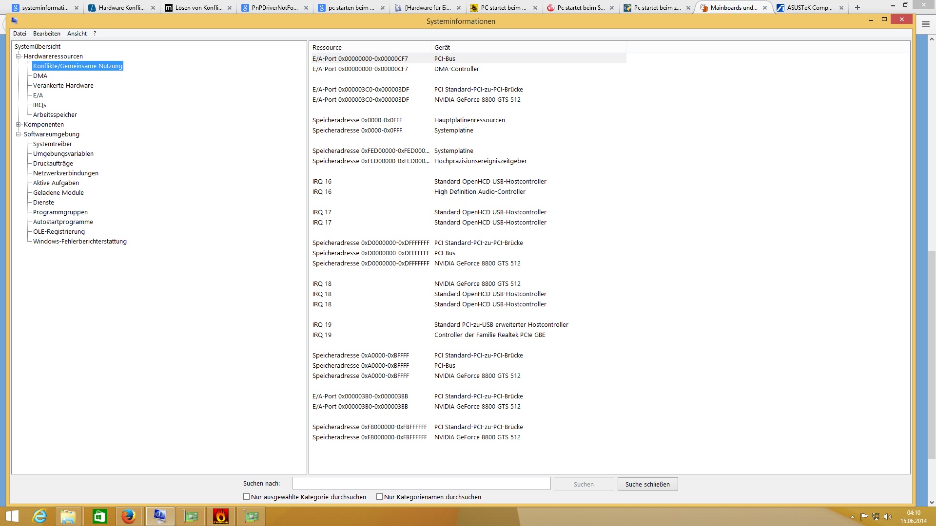

Habe am Donnerstag meinen Seniorrechner mal wieder rausgepackt und neu aufgesetzt, also formatiert und Windows 8.1 64bit Pro aufgespielt. Wollte die Kiste zum Gamen herrichten für hauptsächlich Counter Strike Global Offensive. Zusätzlich noch 2x2GB DDR2 800 Ram zugelegt. Der Händler meinte es wäre kein Problem die beiden 1GB 667 Riegel mit den 2GB 800er zu mischen. Natürlich habe ich die 667 in einem Slot-Paar und die 800er im anderen. Dabei Stürtzt das System nach ein oder zwei Minuten ab. (Bild friert ein und Windows startet neu, oder direkt Neustart).

- Treiberprobleme, bzw Hardwarekonflikte (auch im Zusammenhang mit jetzt Win 8.1. 64 bit) Unter Systeminformationen stehen unter dem Reiter Konflikte einige Einträge, allerdings kann ich als Laie damit nichts anfangen bzw diese wohl auf so selbst nicht lösen....
Das wäre alles was mir bisher so einfallen würde.... Für eure Vorschläge bin ich schon mal dankbar. Falls ihr noch weitere Informationen/Screenshots braucht werde ich sie natürlich noch hochladen.
