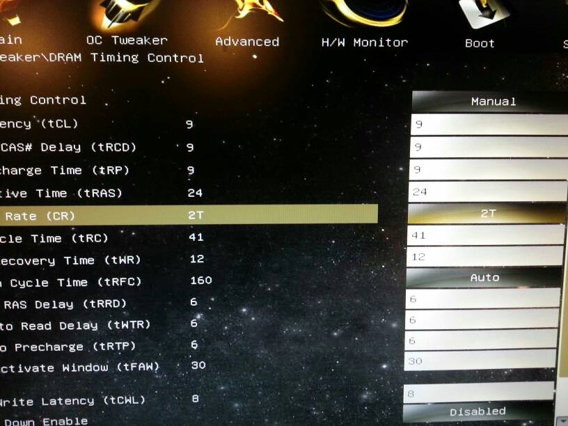

Bios "Screenshots"

Command Rate = 2T ?
TRC = 36 ?
TRFC = 110 / 127 (160) ?
Legacy USB 3.0 Support = disabled ?
9-9-9-27 / TRC = 36 / TRFC 160 / CR = 2T / 1,50V / 1333
8-8-8-24 / TRC = 40 / TRFC 160 / CR = 2T / 1,50V / 1333

Zunächst geht es doch um Stabilität - die RAM-Module müssen bei "1600" evtl. auf 1,60V (1,65V) gestellt werden - siehe Aufkleber vom RAM-Modul / Hersteller -
ich würde zunächst "1333" einstellen und erst dann mit "1600" versuchen - der Unterschied ist messbar, aber nicht spürbar !!

TRC hoch > bei "auto" > etwas ungewöhnlich - das deutet darauf hin, dass das MB möglicherweise ein Problem mir den RAM-Modulen hat -

Die Corsair Speicher sollen laut Angaben 1600 bei 1.5V laufen.
Die werden vom MB auch korrekt erkannt und mit dem XMP Profil auch mit den gleichen Einstellungen die auch beim Hersteller nachzulesen sind gehandelt, da soll noch mal einer verstehen wo das Problem liegt ._.

Für mich sahen die Einstellungen so aus als seien sie nach Herstellerangaben, vor allem da das ganze ja wie gesagt mit diesen XMP Profilen alles schon vorkonfiguriert sein soll.
