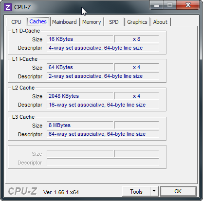

CPU
Caches
Mainboard
Memory
SPD
Graphics
About

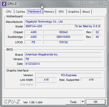

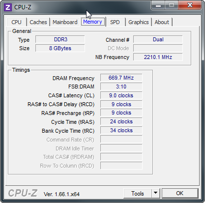

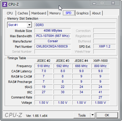

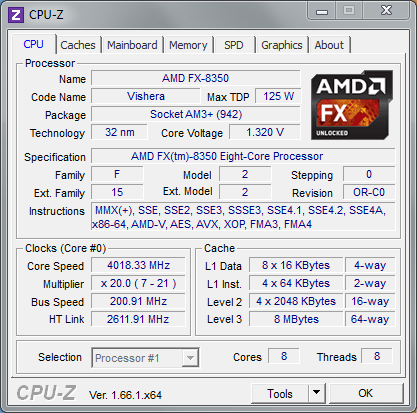

CPU-Z ,nix zu beanstanden.
