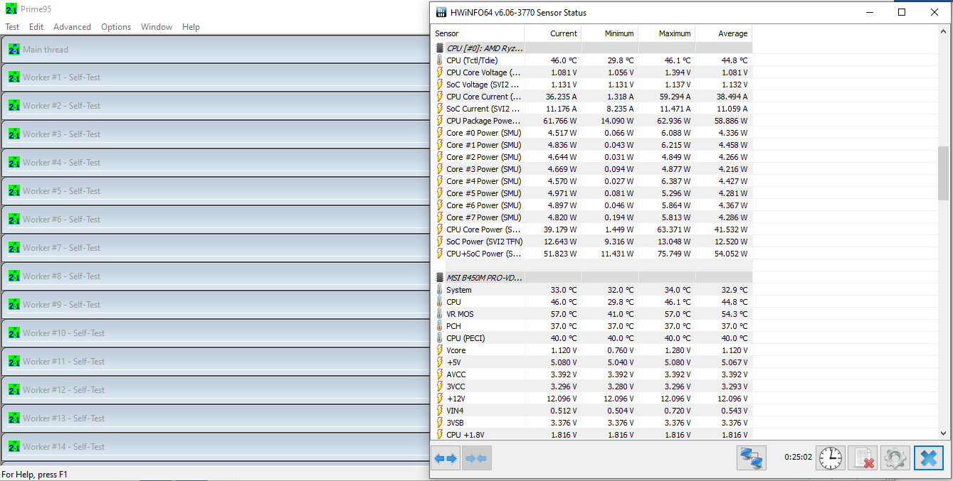

Screenshot:
786069
Der Verbrauch passt aber auch nicht zu Prime95, erklärt aber die Temperatur.
Reaktionen: tirestar
46°C unter voller Last ?
Wie viel MHZ liegen denn in dem Moment auf den Kernen an und mit welcher Drehzahl läuft denn der Lüfter ?
Habe den "Large FFTs" Test gestartet, der wurde in einem Video von MSI Deutschland bzgl. Ryzen Benchmark genannt. (Quelle:
Wie gesagt, bin ein absoluter Laie was das ganze angeht, würdest du einen anderen Stresstest empfehlen?
Ja, alle Kerne sind während des Tests auf 100%. Der Takt schwankt zwischen 3231 und 3364 MHZ.
Der CPU Lüfter dreht mit 1050 RPM.
Wie gesagt, ich habe im BIOS gar nichts am CPU verändert, sollten also Stock settings sein, oder nicht? :confused_alt:

Der Takt vom non-X in Prime passt mit unter 3,4 GHz
Die Temps passen auch.
