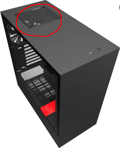

Das Problem richtig zu beschreiben ist denke ich relativ schwer, denn was das genaue Problem ist, das weiß ich nicht so genau.
Das einzige was ich weiß ist, dass es manchmal ganz leicht "verbrannt" riecht aus meinem PC.
Wichtig ist, dass es nicht aus richtig Netzteil kommt, da ich auch hinten am Netzteil schonmal gerochen habe und es dort einfach nach "Fabrikplastik" riecht, PC ist schließlich erst 15 Monate alt.
Der verbrannte Geruch ist allerdings so minimal, dass man wirklich mit der Nase direkt an den Lüftungsschlitz oben am Gehäuse gehen muss, um den Geruch wahrzunehmen.
Probiert den genauen Standort der Geruchsentwicklung zu lokalisieren, welcher sich wahrscheinlich im Gehäuse irgendwo befindet.
Das Netzteil und andere Komponenten ja in einem getrennten Airflow liegen, kann ich das Netzteil als Ursache denke ich ausschließen.
Ich denke persönlich, dass es einfach nur warmer Staub ist, der diesen Geruch von sich gibt, allerdings bin ich keine Experte auf dem Gebiet der PCs und wollte mir am besten mal eine andere Meinung abholen, ob ich mir Sorgen machen sollte :)

Der Geruch kommt denke ich aber von einem Lüfter, denn der Geruch ist nicht am Netzteil lokalisierbar und auch nur am oberen Gehäuselüfterslot
Dort riecht man es wenn man nah rangeht

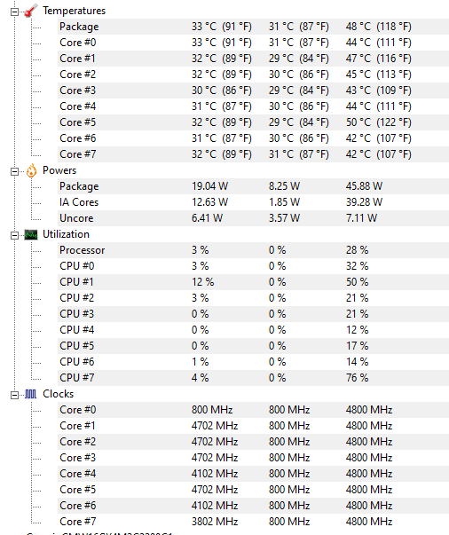

NikoNet schrieb:
Welchen CPU Kühler hast du und wo liegen die Temperaturen?
CPU Kühler ist Arctic Freezer eSports Duo
Temperaturen sind im Anhang entnehmbar
Habe den PC extra nochmal abgebaut und genau gerochen wo der Geruch herkommen könnte.
Es kommt nicht vom Netzteil, was schonmal sehr sehr gut ist.
Scheinbar ist es ein Gehäuselüfter der so riecht :)

Also bei solchen Temperauren sollte nichts nach verbrannt riechen.
Gehäuselüfter kann man ja leicht abstecken und schauen welcher warm ist und, ob der Geruch weg ist.
Das beurteilst Du anhand der Values für CPU und CPU-Package? Was drumherum passiert ist anscheinend gleichgültig.
Beispiel: Die AiO-Wasserkühlung hält die CPU lau bis sehr warm, unterdessen das ungekühlte VRM thermisch am Verrecken ist. Hauptsache, der CPU geht 's gut.

Auf dem Screenshot sind 45W Package Leistungsaufnahme zu sehen. Dabei sollten auch die VRMs nicht so heiß sein. Hysterisch war bis zu deinem Beitrag hier keiner.

Hab mal einzeln die Gehäuselüfter gecheckt und es kam scheinbar wirklich vom Top-Lüfter, hat sich aber scheinbar wieder beruhigt :)
