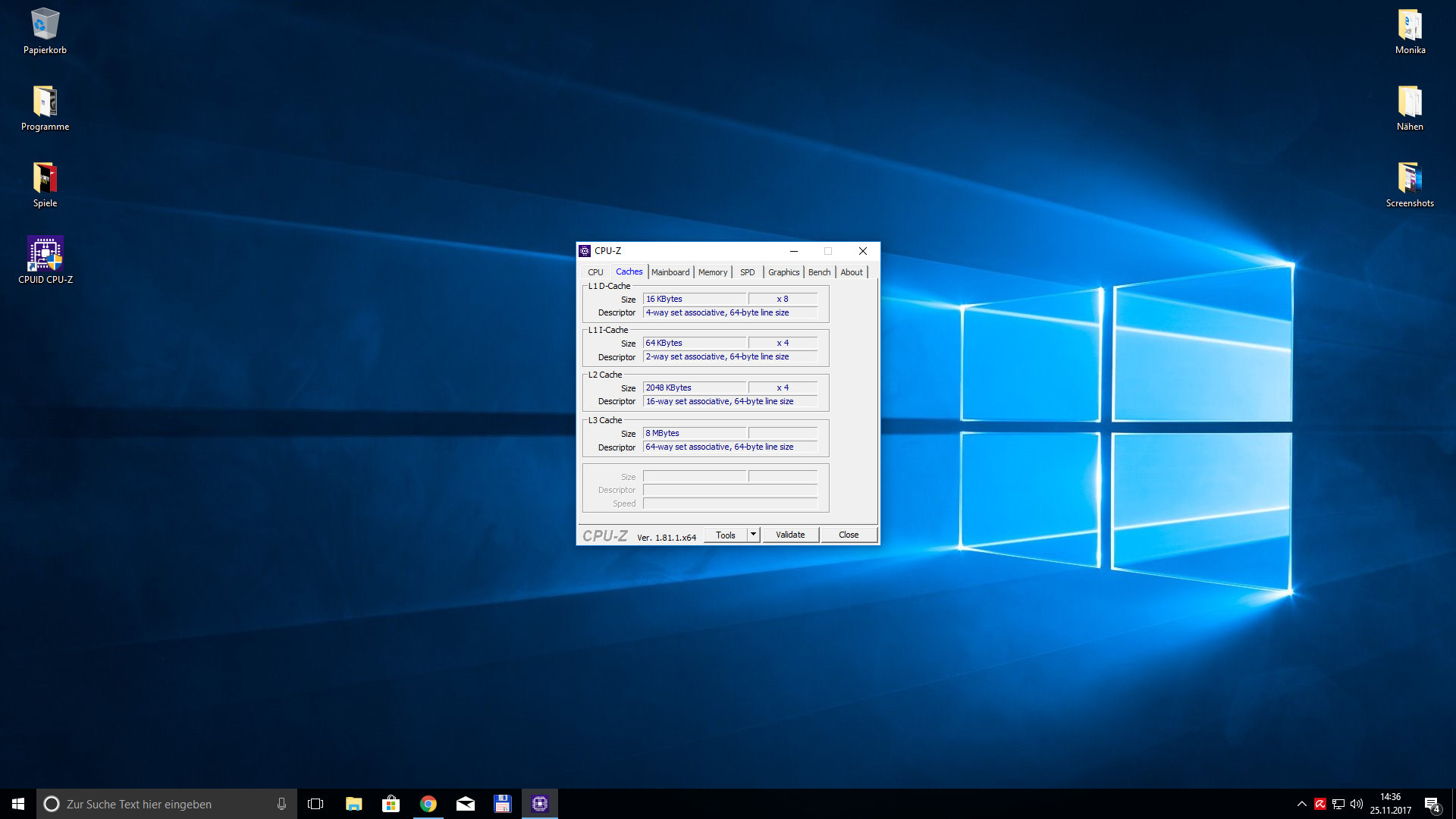

Was sagt denn CPU-Z (screenshot)
und weiterhin bleibt die frage nach dem verwendeten kühler wurden überhaupt schonmal die temperaturen kontrolliert ? einfach mal temperaturen mitloggen und schauen ob alles die taktraten hält so wie es sein sollte
Hier ein paar Screenshots
Der Kühler ist der originale "Wraith Cooler"!

zumindest stimmen schonmal die benchmark werte in cpuz was aber nur belegt das die cpu hochtaktet aber nicht ob sie den takt bei längerer last hält
