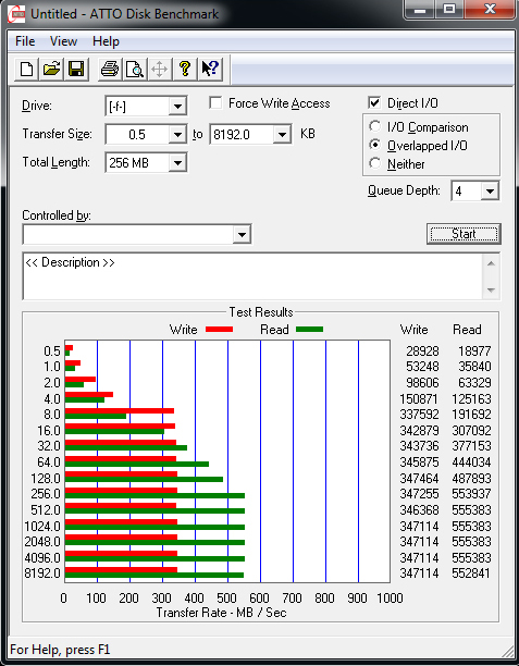

Sind die Werte für die Crucial M500 256GB in Ordnung?
Ja die sehen gut aus, aber man nimmt für SSDs besser den AS-SSD Benchmark.

Den Werten nach dürfte er die MX100 256GB haben, aber ein Screenshot vom AS-SSD wäre da aufschlussreicher, der zeigt an um welche SSD es sich wirklich handelt.
Ups, mir ist wohl ein Fehler unterlaufen. Ih war erst auf die M500 aus, aber habe mich dann für die MX100 entschieden. Hab das oben nur wieder falsch geschrieben, sorry!
